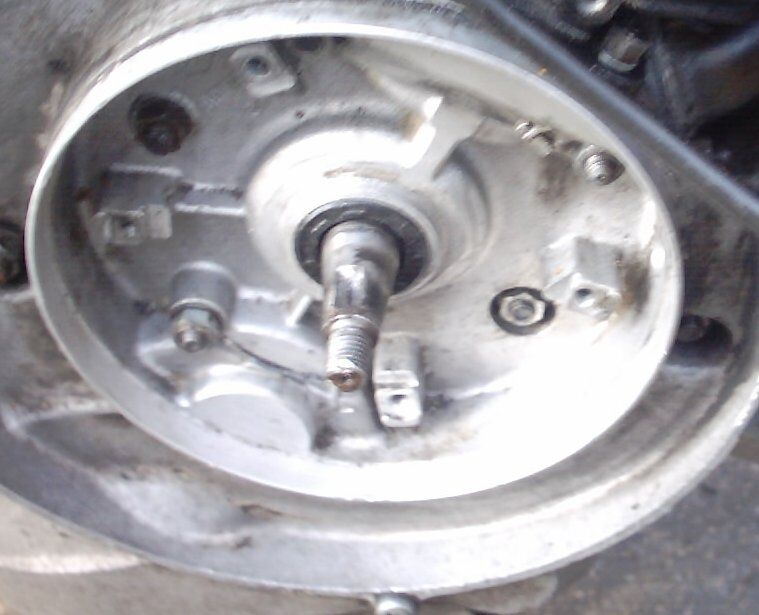

    Schnell mal das Polrad mit nem Abzieher abgezogen und Markierungen Motor/ZGP (Zündgrundplatte) überprüft. Besser neu abblitzen!
    Ist der Wellenkeil noch ganz? Falls nein, dann kannst du von ausgehe, dass die Zündung sich verstellt hat.
    Und ja, die Zündung verstllt sich während der Fahrt, wenn der Wellenkeil abschert.

    Der Vergaser sitzt fest, der Tank sieht soweit von innen auch gut aus, Schmutz sollte keiner im Vergaser sein. Eine mögliche Erklärung für mich wäre, dass sich aus irgendeinem Grund der Zündzeitpunkt verstellt hat und der Funken somit zu früh/spät kommt, um das Gemisch ordentlich zu entzünden...
    Falschluft würde ich mit meinem Laienwissen mal ausschliessen, aber korrigiert mich, wenn's falsch ist. Ob der Wellenkeil abgerochen oser sonst irgendwie abgenutzt ist, werde ich sehen, wenn ich soweit bin, nehme ich an?

    Haste richtig erkannt ;)
    Im folgenden Bild fehlt der Keil ganz und hat die Nut der Kurbelwelle ziemlich in Mitleidenschaft gezogen :(
