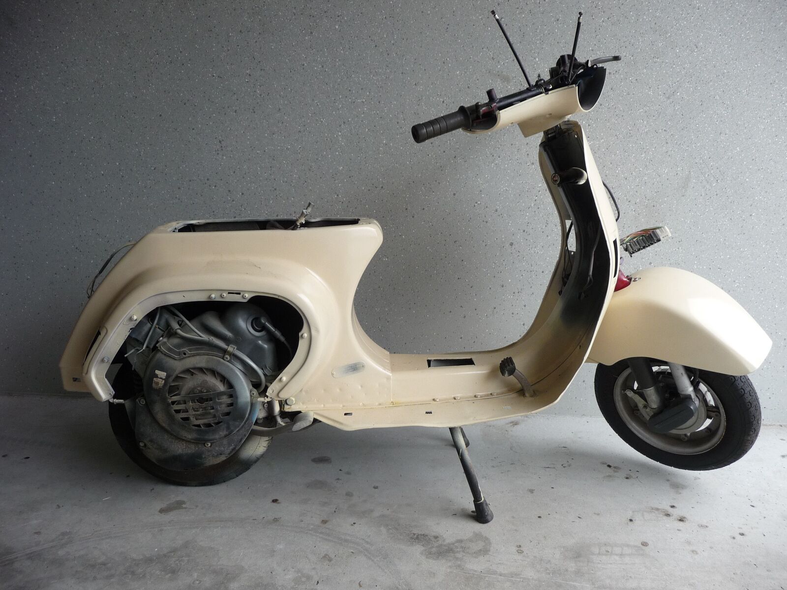

Hallo zusamm,

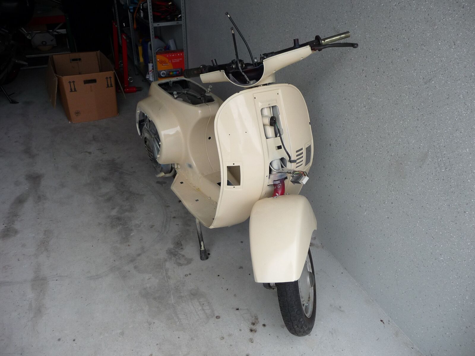

Wollt euch mal von meinem Projekt (mein erstes) berichten.
Wäre natürlich auch über Anregungen und Kommentare dankbar!
Werde von Zeit zu Zeit neue Bilder einstellen, je nach Fortschritt!

Pfuscherei :pinch:
Edit sagt noch, dass es ok ist, wenn du sie neu lackierst... ![]()
ähm, wird die noch gesandstrahlt und neu lackiert? Ich hoffe doch oder? ![]()
Also ich hoffe du fangst erst an, net dass das schon das Ende ist ![]()
Pfusch ist gar kein Ausdruck!!!

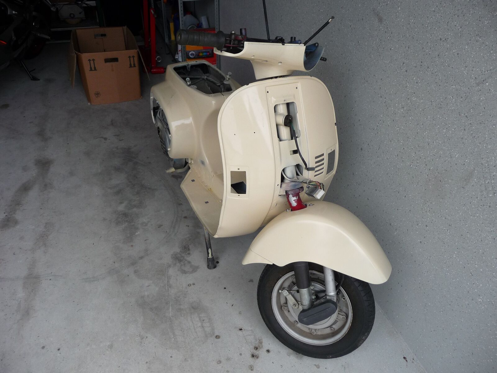

Der Vorbesitzer hat sich die größte Mühe gegeben das gute Stück zu verschandeln.
Siehe Fotos...

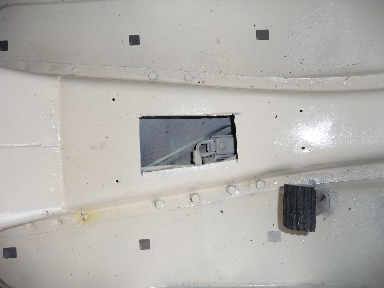

Hab 3 Lackschichten entdeckt und das schöne Loch...

Das Loch hab ich doch hier schon mal irgendwo gesehen... das ist echt der Hammer
Ideen haben manche Leute ![]()
Na dann viel Spass beim Restaurieren, hau rein. ![]()
Da bin ich ja beruhigt. Gut, das sie in gute Hände gekommen ist ![]()

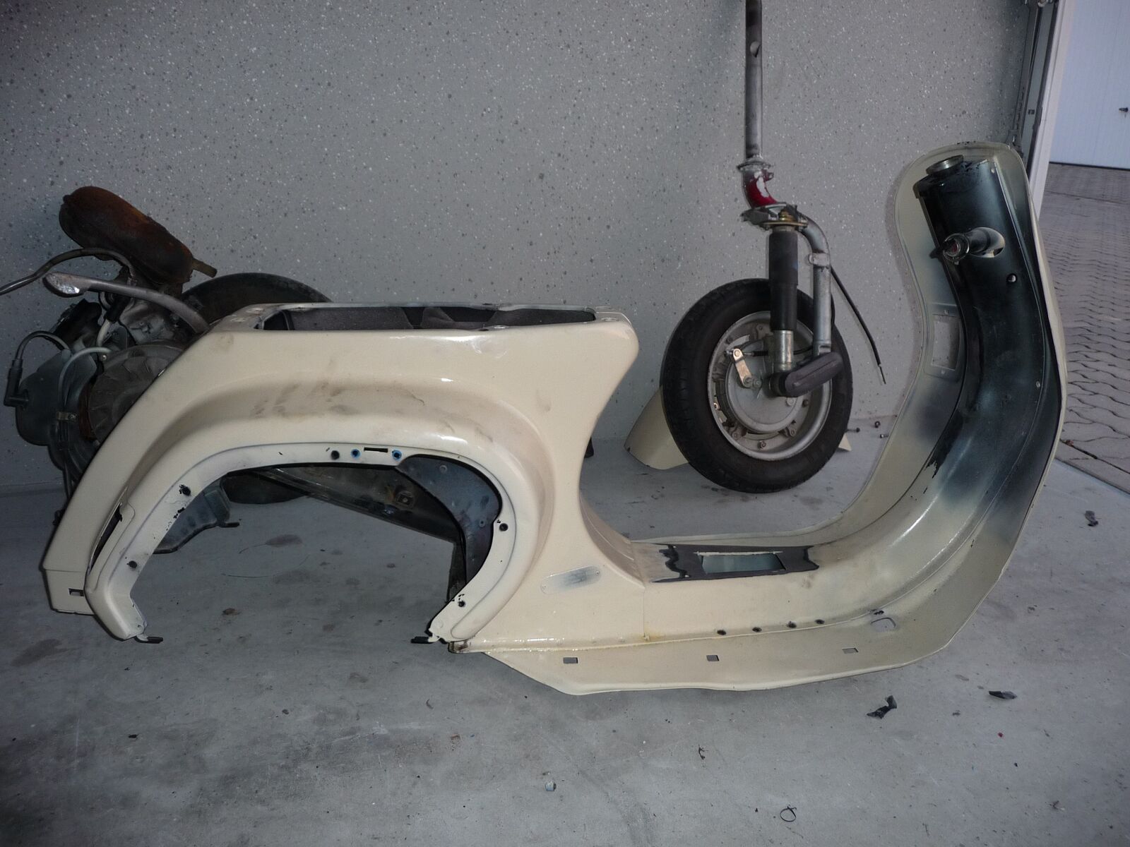

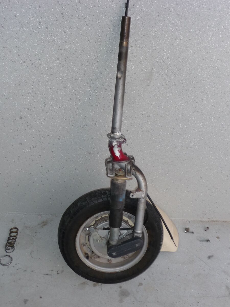

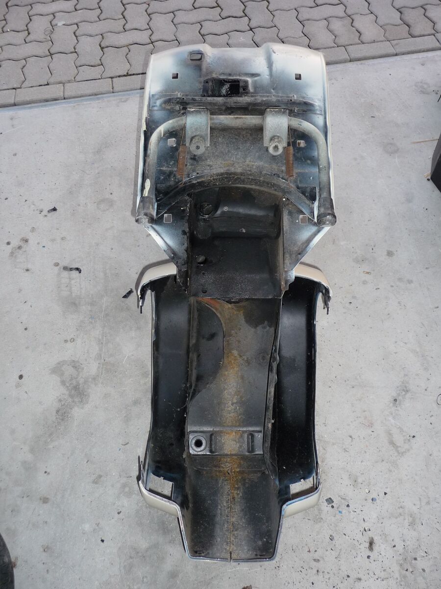

Nee das war erst der Anfang nicht das Ende!!!
Hätte ich das gute Stück nicht in meine Obhut übernommen wäre es ihr Ende gewesen...
Hab sie heut zerlegt und zum Sandstrahlen gebracht...

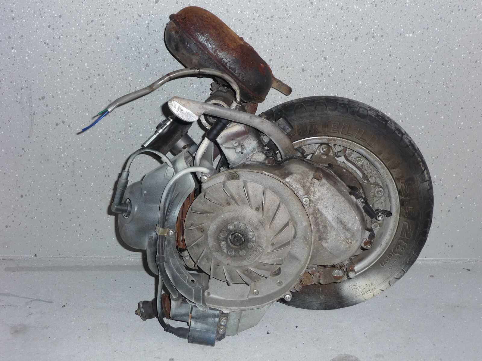

kommt doch sehr auf deinen geschmack drauf an und was mit dem Motor passiert >> ein originaler motor in Kombi mit einer racing-lackierung is vermutlich nicht so der bringer und ein rennmotor und eine pastelrosafarbene Lackierung vermutlich auch nicht ![]()
aber gerade die PK bietet sich mir ihrer Kantigen Form gerade zu an sie mit einer 2 Farbenlackierung zu versehen >> aber farbtipps geb ich dir jetzt keine da entscheidet doch zu sehr der geschmack
Also ich dachte bei der Lackierung an was nicht zu auffälliges, dezent, elegant eben so in die Richtung...
Zum Motor hab ich mir noch gar nicht so die Gedanken gemacht...
Was würdest mir den so raten???
Wolllt nix all zu grosses machen...
Weiß auch nicht wirklich so darüber bescheid, ist ja erstmal die Erste... ![]()
Motorensetups für Noobs rate ich immer zu etwas dezentem aber mit schöner leistung
75er polini,16/16er Vergaser ,Rennwelle,3,72er Übersetzung und Original Auspuff fährt sich schön und ist dezent >> Tipps zum richtigen Setup findest sicher mit der Suche ![]()

der vorbesitzer hat tatsächlich eiskalt übers typenschild gepinselt ![]()
motortechnisch denke ich wird ein 75er DR wenn überhaupt vollkommen reichen. fahr doch einfach mal ne runde original und schau obs dir reicht...
OT: kann es sein das mittlerweile wirklich jeder zu mindestens 75ccm rät ? klar, hab ich auch drauf
aber eigentlich hat original wenn man nicht gerade zu zweit am berg anfahren muss vollkommen "gereicht"...

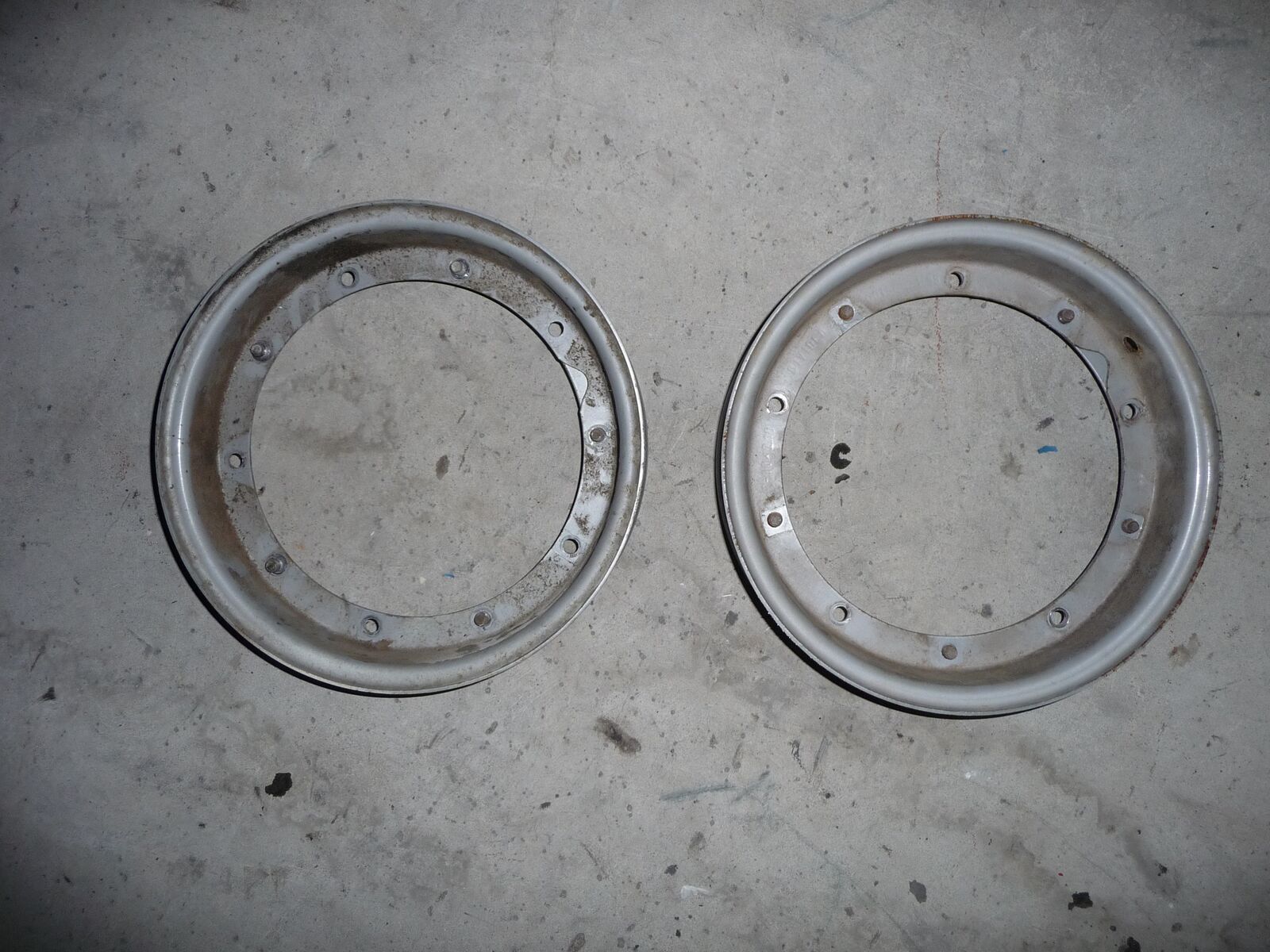

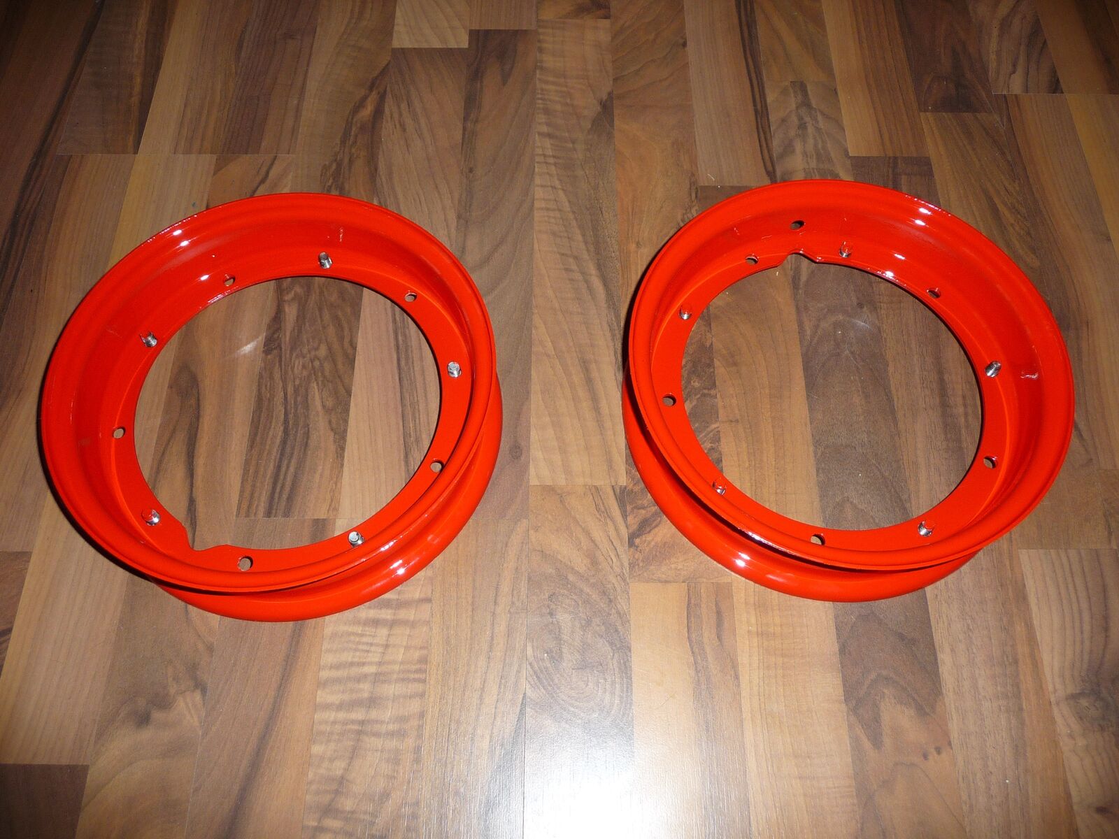

Also beim Lack bin ich heut schon etwas weiter gekomm...
Entweder dachte ich an weiss mit Chrom und dunkelbrauner Sitzbank oder an schwarz hochglänzend, mit roten Felgen und Weisswandreifen...
Hab die Felgen schonmal probehalber heut gesandstrahlt und lackiert, wenn es eben dann schwarz nicht wird hol ich mir andere...
Gemacht werden mußte an den Dingern eh was, da die echt nicht mehr schön aussahen...
Was sagt ihr so???

Schwarz mit rot sieht super aus...
Die Chromfelgen die es so zu kaufen gibt taugen nichts! Hab die auch drauf, rosten dir so weg...trotz guter Pflege.
