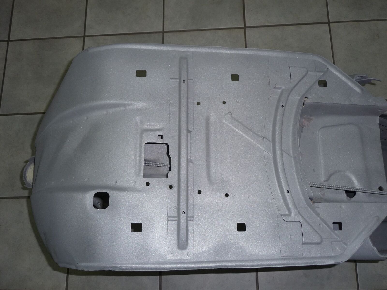

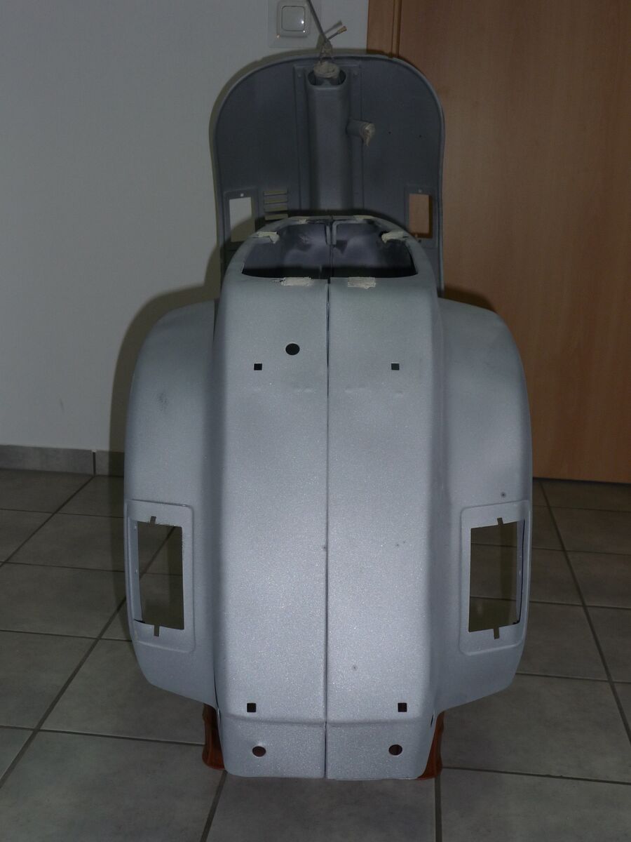

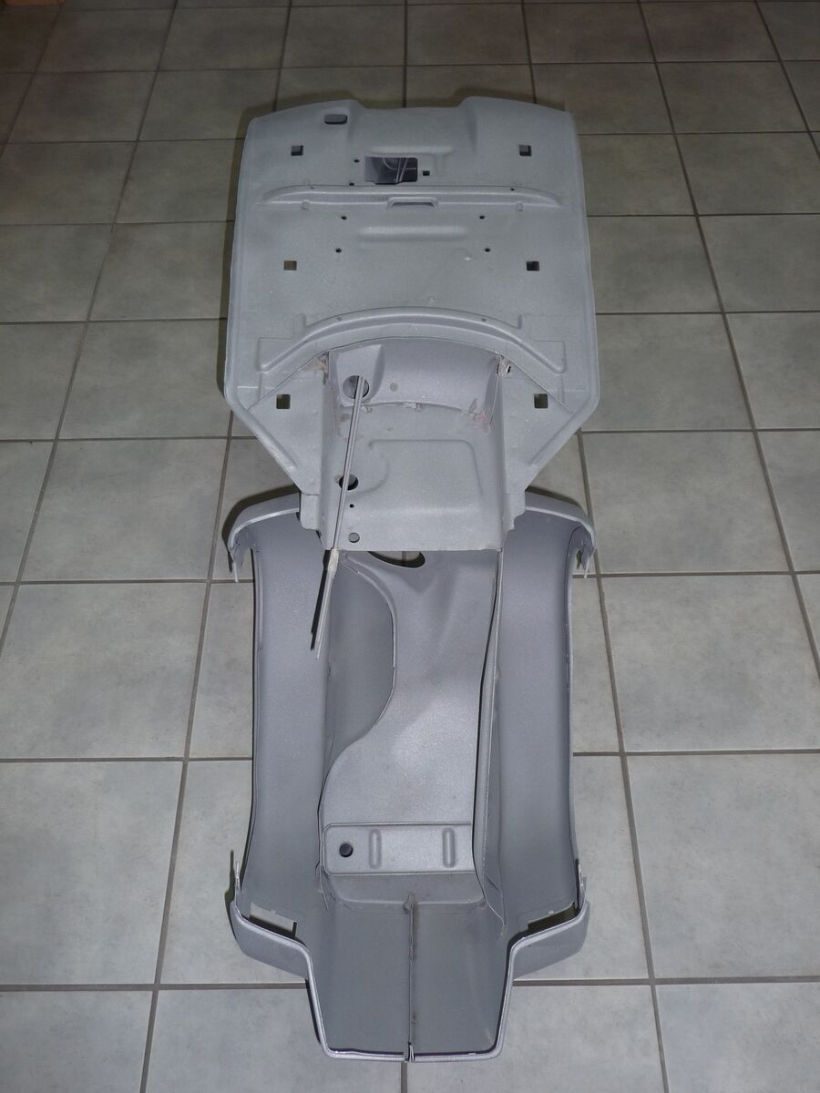

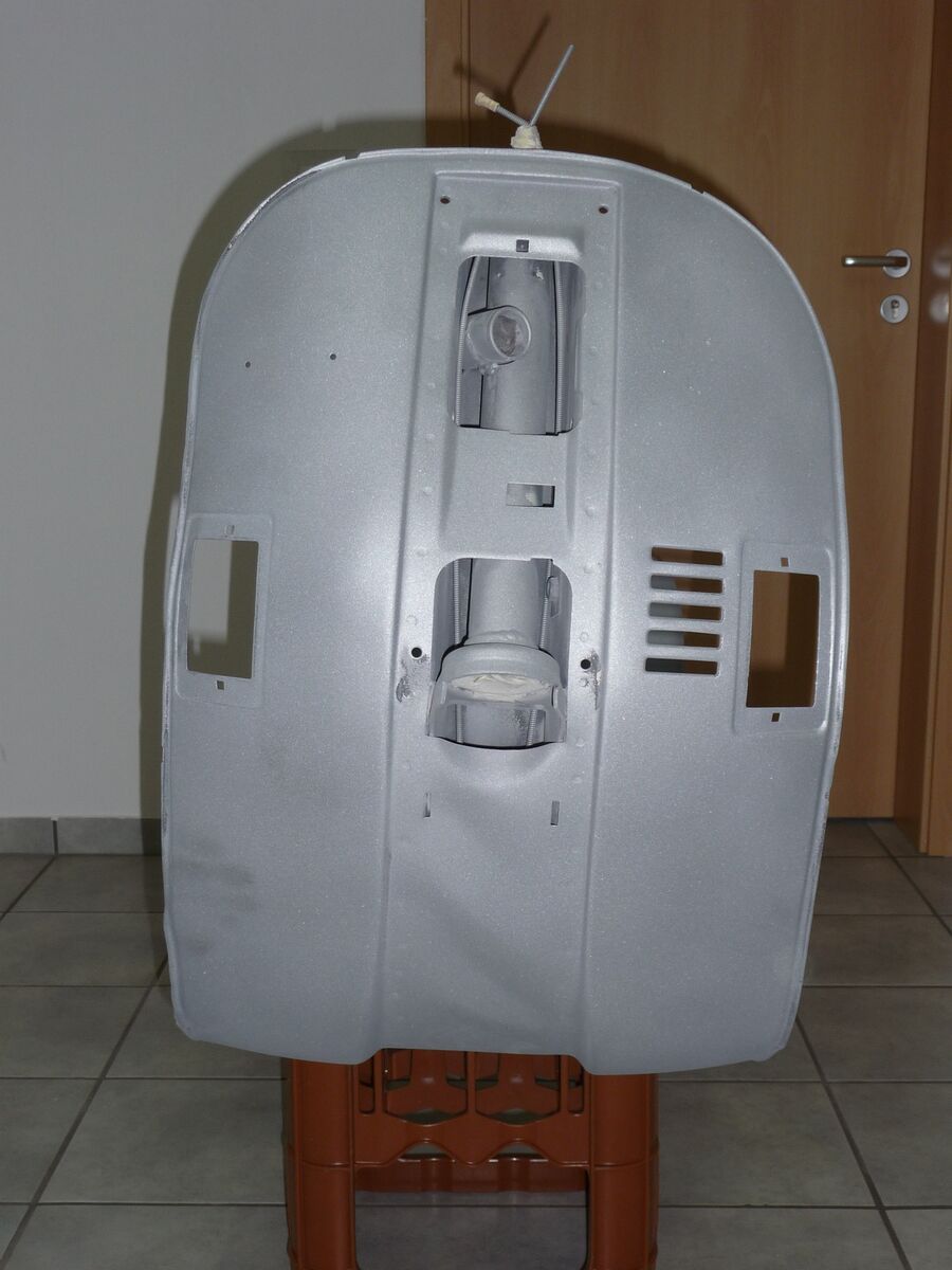

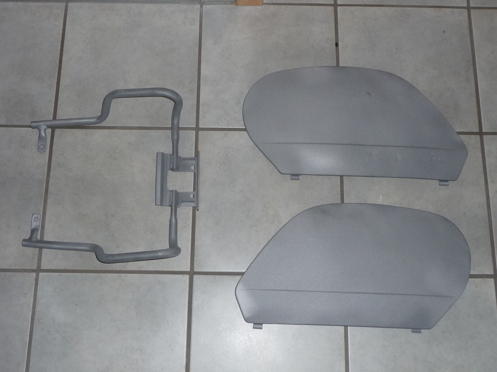

    Hallo zusamm,
    es geht endlich wieder weiter an der Front! froehlich-)
    Nach langem warten durfte ich heut den Rahmen und restliche Teile vom Sandstrahlen abholen! klatschen-)

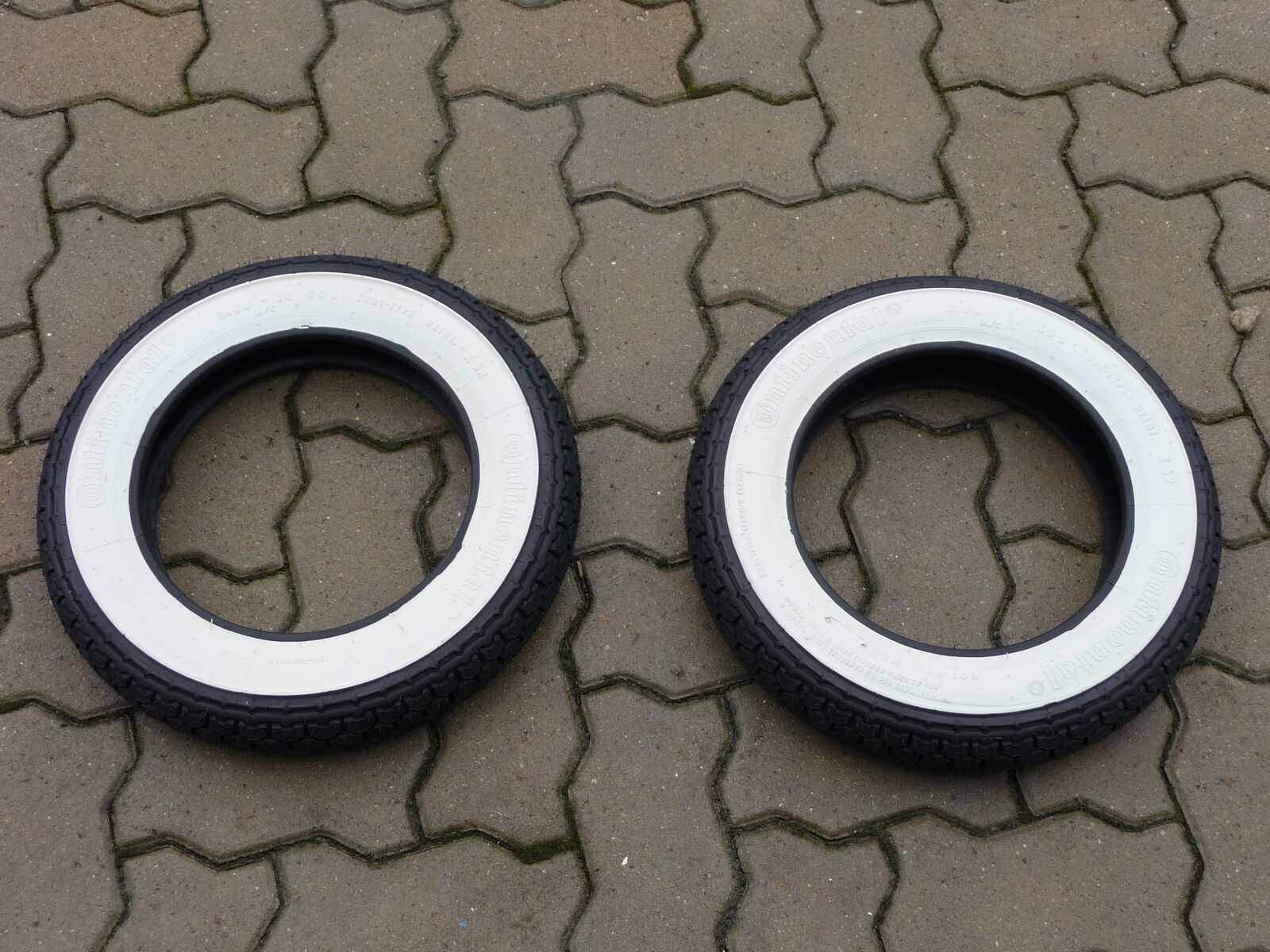

    In der Zeit sind auch die neuen Reifen angekomm. 2-)
    Jetzt gehts ans Löcher zu machen, sprich die alten Löcher von den Trittmatten und die vom Rücklicht usw.

    • #28
    Der scheint aber mal nen Unfall gehabt zu haben? Sicher das der Rahmen gerade ist? Habe die Vermutung aufgrund der Welle hinter dem Kotflügel...
    Bis jetzt seher saubere Arbeit. :thumbup:
  • Lambrusco
    200
    34
    Salzgitter
    Pk 50 XL
    • March 25, 2009 at 17:46
    • #29
    Welche meinst denn???
    kann vom Schweißen gekomm sein, als ich das loch zu gemacht, ahb ist aber nicht das Problem.
    Nen Wärmekeil reingemacht und das Ding ist wieder Grade.
    Denn sonst ist nix am ganzen Rahmen.
    Wenn nicht kommt er kurz auf die Richtbank zur Kontrolle.
  • Gianluca
    4,190
    819
    • March 25, 2009 at 19:07
    • #30
    Wie bei mir. Sowas kann nur von einem frontalen Aufprall kommen, nicht vom Schweißen.

    Mir kommts so vor als wär das Beinschild inklusive dem Holm bisschen in richtung heck gebogen/verzogen?
    Gruß Mo

    Jepp die welle hintern Koti sieht nicht gut aus , ob der rahmen schief ist kannst nur durch vermessen eines vergleichbaren rahmens oder beim späteren fahren erkennen , da wird sie dann mit ziemlicher sicherheit auf eine Seite ziehen :(
    btw würde so schnell als Möglich ne grundierung auftragen bevor dir der rahmen wieder zu rosten beginnt ;)

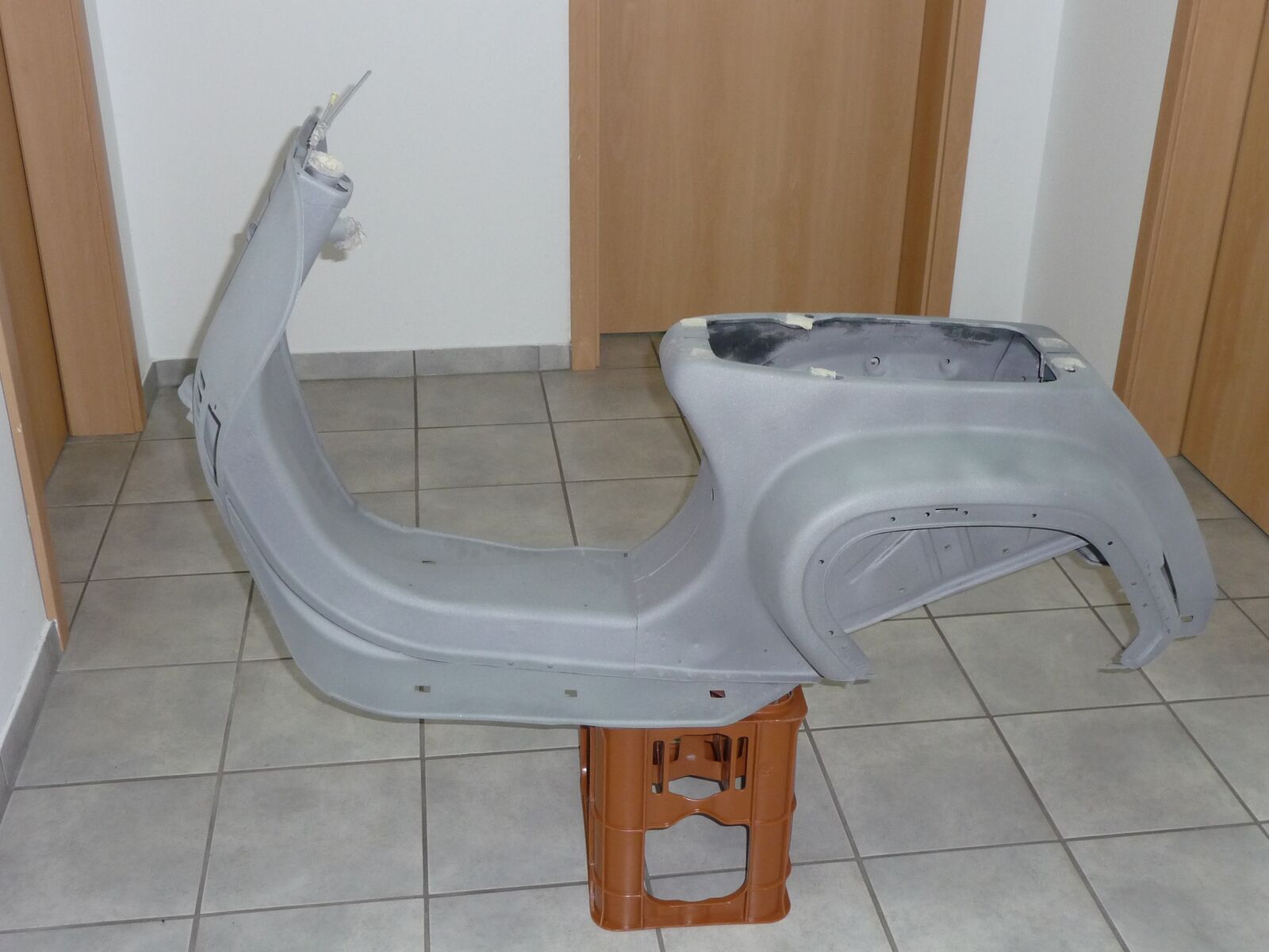

    • March 25, 2009 at 22:29
    • #33
    Gute Frage jetzt! ?(
    Hab nochmal ein anderes Foto, bei Dir ist es ja echt heftig.
    Aber soweit ich weiß hatte sie keinen Unfall, hab extra nochmal nachgefragt?!

    • March 25, 2009 at 22:41
    • #34
    dazu brauchts gar keinen Unfall da reicht eine Gehsteigkante die im zu spitzen winkel angefahren wird :S
    das erste bild macht keinen guten eindruck :pinch: aber das kann auch optisch täuschen :S , nimm mal eine lange Alulatte oder etwas was von hinteren pfalz bis nach vorne zum lenkrohr geht, dann solltest eigentlich sofort merken ob er seitlich verzogen ist oder gar verdreht

    • March 25, 2009 at 22:55
    • #35
    Ja das Foto ist echt Schrott, da stand sie schief.
    Werd morgen mal den Richtscheid drüberlegen, der fliegt hier noch irgendwo rum.
    Was wäre wenn er verzogen oder sogar verdreht ist?
    Bekommt man das wieder hin?

    • March 25, 2009 at 22:57
    • #36
    kann man, aber ob sich das lohnt ist die andere frage.
    vernünftige möglichkeit: richtbank
    russisch: rohr ins lenkrohr und drücken und treten...
    einfacher ist es sich einen rahmen hier im forum oder auf egay zu schießen.

    • March 25, 2009 at 23:03
    • #37
    wäre dann im fall deiner PK ein totalschaden ,wobei nach vorne oder hinten noch das geringe übel wäre aber wens noch verdreht auch ist --->> SCHROTT zuviel aufwand
    Frag mal den gandi hier ,is der Blechdoktor hier :D , der macht gerade einen gestauchten und verdrehten Sprintrahmen
    wen dein rahmen krumm ist ,besorg dir einen "neuen" kommst billiger weg

    • March 30, 2009 at 22:09
    • #38
    Tja, ihr hattet recht.
    Der Rahmen ist verzogen, zwar nur leicht, aber er ist es! :cursing:
    Schon am gucken nach nem neuen, aber so wirklich was in der Nähe hab ich noch nicht gefunden.
    Tja dann muß ich mich wohl allen Übels doch ans Richten mit Brenner usw machen! :pump:
