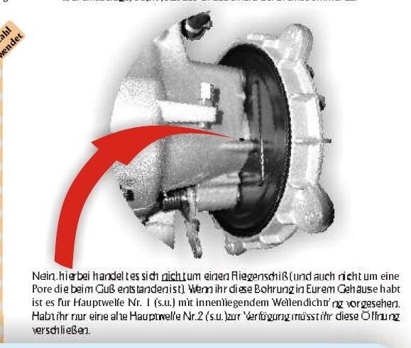

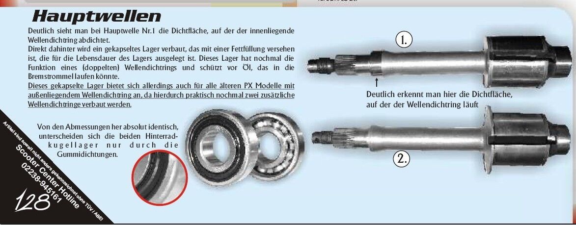

    in deinem lussogehäuse ist ne kleine 2mm bohrung kurz vor der staubschutzkappe.
    wenn du nun ne alte welle verbaust mußt du das loch mit epoxikleber verschließen.
    sonst läuft dir das getriebeöl ratzfatz dort raus, weil ja kein wedi von innen anliegt.
    sinn diese lochs ist bei den lussowellen das bei defekten wedis das getriebeöl vor der bremse ablaufen kann.
    nicht so wie beim alten typ der bei defekten wedi die hirabremse schmiert
    habe mal 2 bilder aus dem sck online katalog drangehangen die das gut veranschaulichen.
    das dauert dann wohl was länger als ne halbe stunde

    das ist ja ne verrückte Sache. Ich mag unsere Vespen ja echt gerne aber manchmal könnte man den Jungs in Italien auch nen saftige Tritt in die ... verpassen dafür, dass die sich so nen unpraktischen Kram ausgedacht haben. Gerade wieder zum x-ten Mal den Tank raus und wieder reingesetzt das ist auch son Kandidat mit der Mutter innen und dann noch diesem Hebel den man ins Loch jonglieren muss...ich schweife ab na ja mal sehen ob er das kleine Loch hat oder nicht. Ist aber glaubich von 85 oder so daher sollte das noch die alte Version sein.
