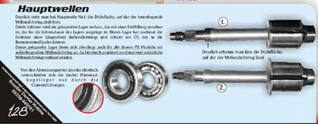

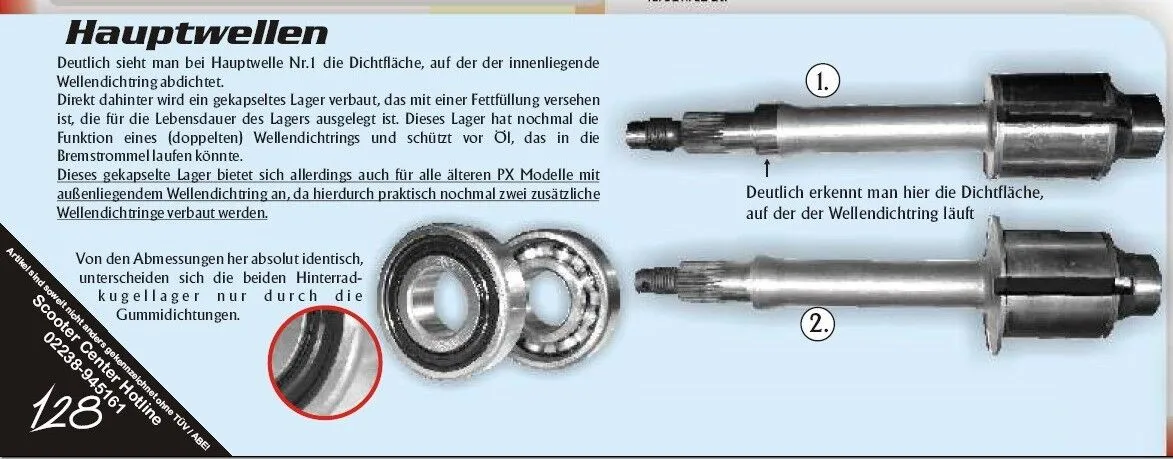

    Si Si Bombe
    das thema hatten wir vor ein paar tagen
    in deinem lussogehäuse ist ne kleine 2mm bohrung kurz vor der staubschutzkappe.
    wenn du nun ne alte welle verbaust mußt du das loch mit epoxikleber verschließen.
    sonst läuft dir das getriebeöl ratzfatz dort raus, weil ja kein wedi von innen anliegt.
    sinn diese lochs ist bei den lussowellen das bei defekten wedis das getriebeöl vor der bremse ablaufen kann.
    nicht so wie beim alten typ der bei defekten wedi die hirabremse schmiert
    habe mal 2 bilder aus dem sck online katalog drangehangen die das gut veranschaulichen.
    das dauert dann wohl was länger als ne halbe stunde
