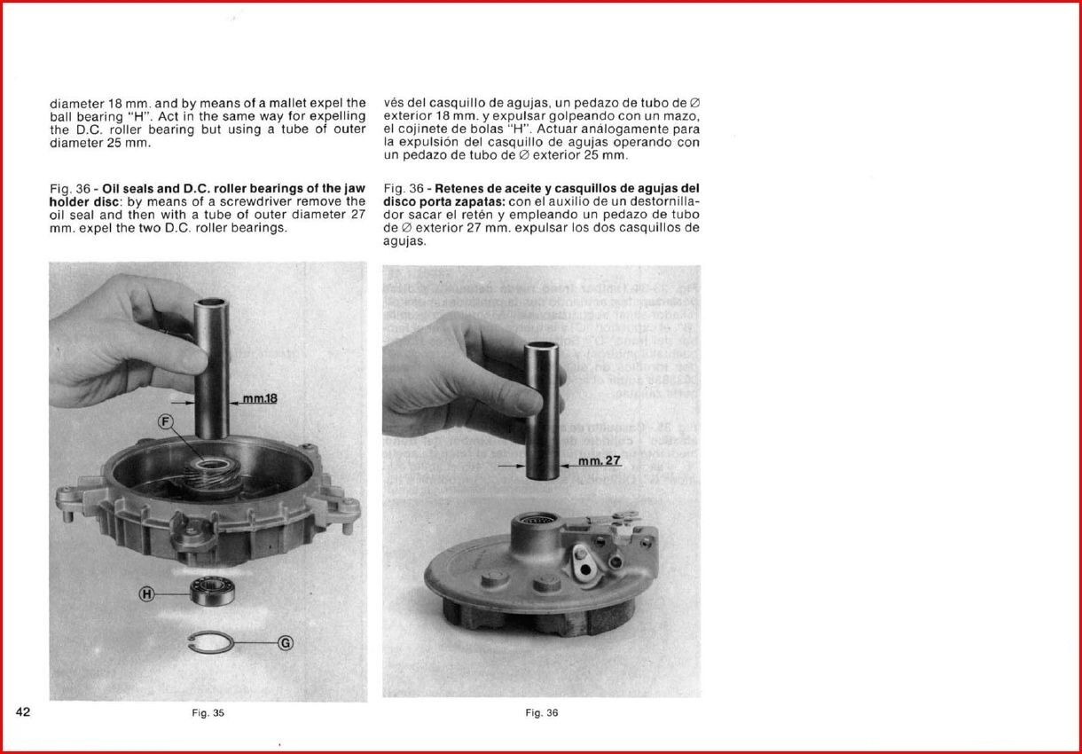

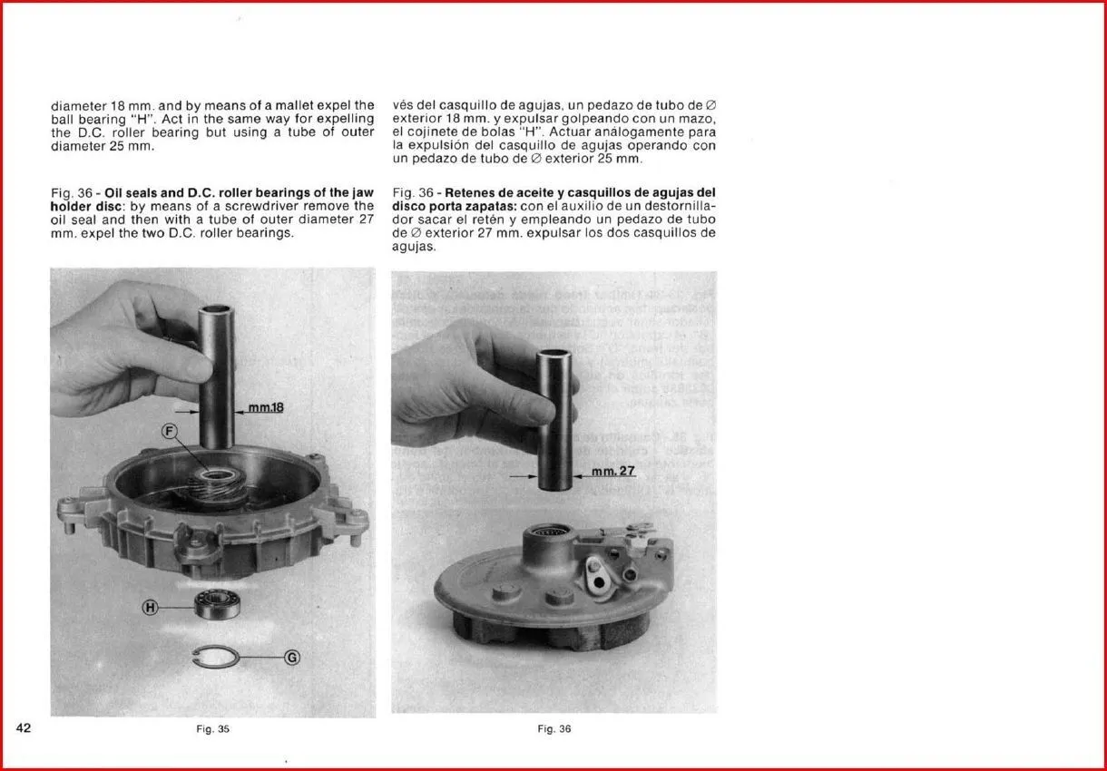

    hi ich bekomm mein kugellager vorne einfach nicht raus hat vlt. schon jemand erfahrung und kann mir einen tipp geben oder brauch ich dafür ein spezialwerkzeug
    • March 20, 2009 at 16:47
    Hi, hilft Dir das weiter? Ich hab die Komplette Rep_Anleitung als PDF

    ich werd mal schaun ob das geht danke für die daten
