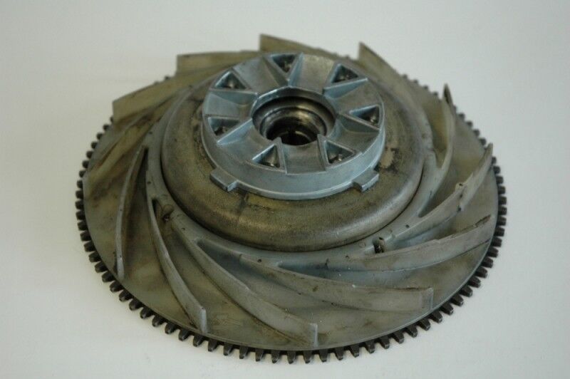

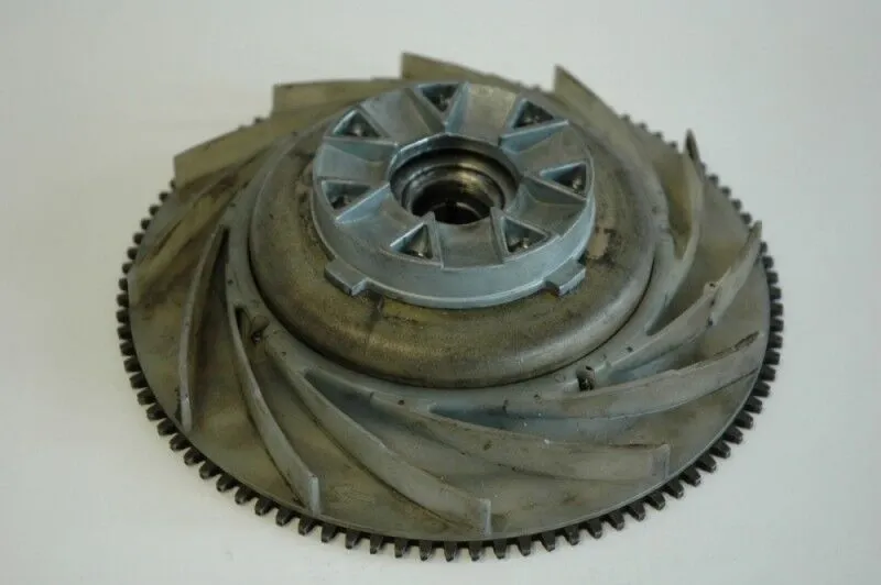

    Wenn Du diese Mutter auf machst, dannst Du die äußere Scheibe abziehen. Dann kommt die innere Scheibe mit dem äußeren Rollenlager.Das innere Rollenlager ist auf dem Polrad vernietet. Einsetzen geht am besten, wenn du die Vespa auf die like Seite neigst, Rollen mit einer erbsengroßen Portion Fett in das innere Rollenlager legst. Dann das äußere Rollenlager, äußere Riemenscheibe aufsetzen, Scheibe und Mutter aufsetzen, dabei schon mit einem Keilriemen etc. die Scheiben auf abstand halten und die Mutter festziehen.

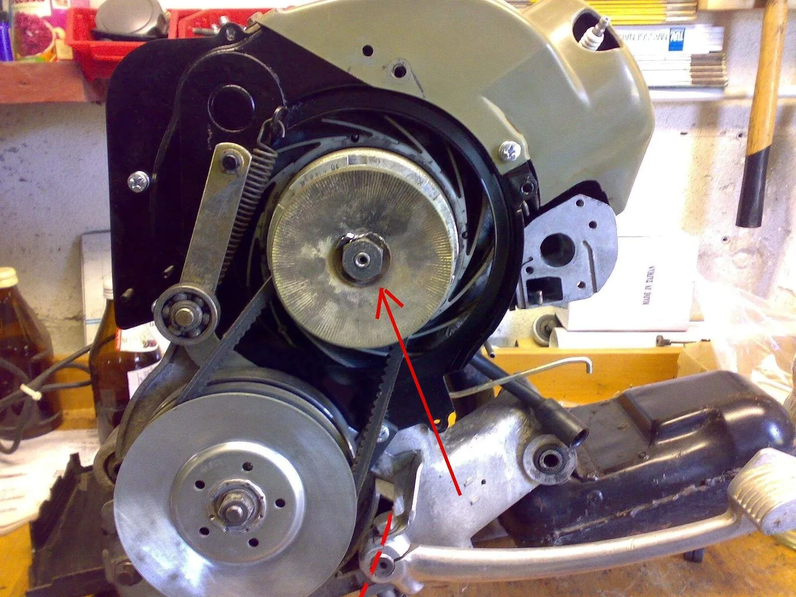

      • 330.83 kB
      • 42.46 kB
      • 800 × 532

    gute abbildung ! danke dafür schonmal !
    also genau ich habe die unter riemenscheibe abgeschraubt (die mit den löchern). allerdings lässt sich diese scheibe danach nicht komplett abnehmen.
    also wenn ich das richtig verstanden habe, dann verschieben sich die gewichte, sobald die oberen riemenscheiben anneinander kommen?
    ich wüsste jedoch gar nicht wie ich oben die scheibe abbekomme, weil die ja nicht so löcher zum halten hat.

    Nach meinem dafürhalten ist der falsch. Bei XL2 ???? (da ist nichts angegeben) passend DAYCO 7123 15x621mm. Ist bei Dir die Spannrolle verbaut? Wenn ja ist der Winkel am Kickstarter vorhanden, welche die Rolle vom Riemen abhebt? Ist auf dem linken Bild sehr schön zu sehen.

    Also was ist jetzt mit spannrolle gemeint? die rolle, die zwischen und obehalb des keilriemen hängt. jedenfalls sieht es bei mir genauso wie auf den bild aus. und die rolle berührt nicht den riemen, auch wie auf dem bild.

    Vorschlag: Mach mal Foto von Deinem Motor - am besten eines, auf dem beide Riemenscheiben zu sehen sind. So wie das von Klaus. Wenn Du einen Riemenspanner hast, sollte der hier auf jeden Fall zum Einsatz kommen.
