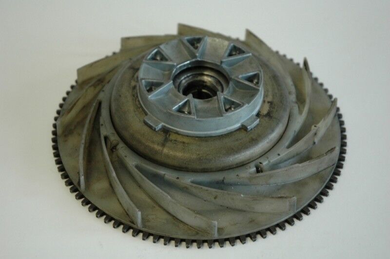

    Doch hat sie, weil Du nicht dafür gesorgt hast, dass sie die oberen Riemenscheiben nicht zusammenschieben können.
    Wenn Du diese Mutter auf machst, dannst Du die äußere Scheibe abziehen. Dann kommt die innere Scheibe mit dem äußeren Rollenlager.Das innere Rollenlager ist auf dem Polrad vernietet. Einsetzen geht am besten, wenn du die Vespa auf die like Seite neigst, Rollen mit einer erbsengroßen Portion Fett in das innere Rollenlager legst. Dann das äußere Rollenlager, äußere Riemenscheibe aufsetzen, Scheibe und Mutter aufsetzen, dabei schon mit einem Keilriemen etc. die Scheiben auf abstand halten und die Mutter festziehen.

    gute abbildung ! danke dafür schonmal !
    also genau ich habe die unter riemenscheibe abgeschraubt (die mit den löchern). allerdings lässt sich diese scheibe danach nicht komplett abnehmen.
    also wenn ich das richtig verstanden habe, dann verschieben sich die gewichte, sobald die oberen riemenscheiben anneinander kommen?
    ich wüsste jedoch gar nicht wie ich oben die scheibe abbekomme, weil die ja nicht so löcher zum halten hat.
