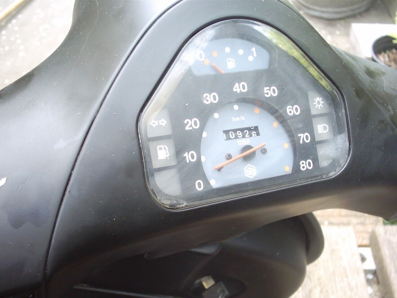

    • May 13, 2007 at 20:49
    Sieht der Lenkkopf so aus?

    • May 13, 2007 at 21:29
    Die Optik kommt schon ziemlich genau hin.
    Heißt das, daß ich eine XL2 habe?
    Wieso sind die Teile (zumindest bei der Kupplung) für die XL2 z.T. soviel teurer als für die XL? Sind die soviel robuster/belastbarer?

    Heißt das mit dem Lenkerkopf denn jetzt schon, daß ich eine XL2 habe?
    Dann müßte ich nicht erst raus und das mit den Schaltzügen nachschauen.
  • Roman Esco
    58
    24,318
    4,595
    Pontedera
    Lampe Vorne
    Roller-aus-Blech
    • May 13, 2007 at 22:27
    ja
