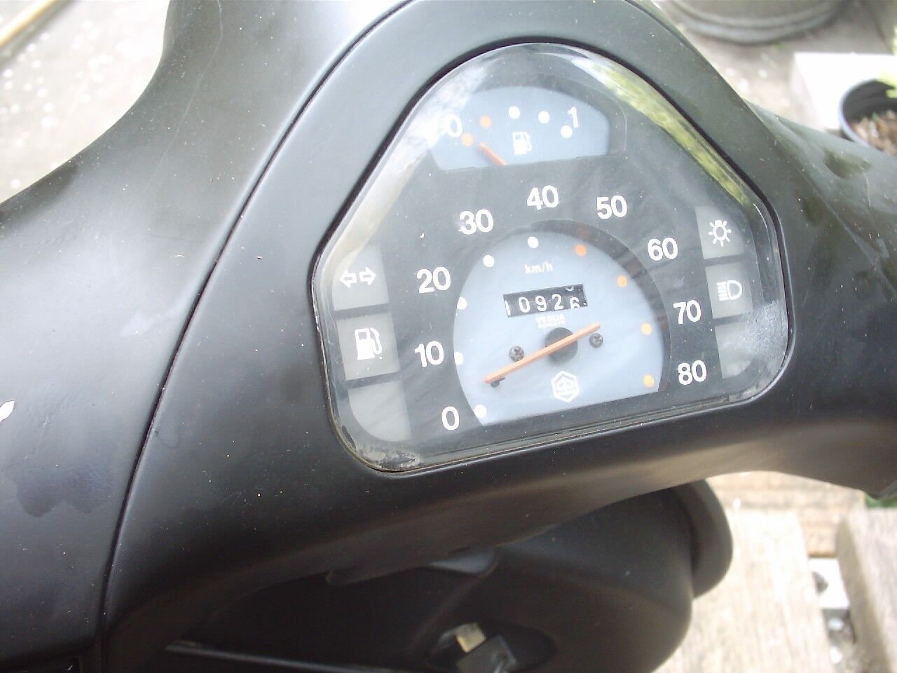

  • Die Optik kommt schon ziemlich genau hin.
    Heißt das, daß ich eine XL2 habe?
    Wieso sind die Teile (zumindest bei der Kupplung) für die XL2 z.T. soviel teurer als für die XL? Sind die soviel robuster/belastbarer?

  • Hast du eine oder zwei Schaltzüge? Bei der Schlaltklaue (gleub zumindest das dass so heißt) welche sich bewegt wenn du denen Ganghegel bewegst gehen das zwei oder ein Schaltzug hin, weil:
    zwei würde XL1 bedeuten und
    einer XL2
