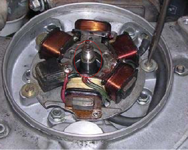

    habe mir vor zwei Monaten ne 50 N Spezial angeschafft und war auch bis jetzt sehr happy damit. Letze Woche hat das DIng auf einmal angefangen richtig laut zu werden. Und ist mir ständig während der fahrt ausgegangen. Habe SIe dann trotzdem mit Mühe und Not bis nach hause bekommen. Ich habe festgestellt das das Geräusch von dem Lüfterrad kommt es hat immer an einer bestimmten Drehrichtung geschliffen.
    So dann habe ich das Ding abgemacht um zu sehen woran es liegen kann? Hab am Lüfterrad selber nix gesehen und habe mir dabei gedacht "schau mal vielleicht ist es ja die Kurbewlle" und sie da wenn ich die Spitze die aus in das Lüftrerrad geht drehe hat sie an einer bestimmten Stelle ca 1mm spiel also Sie lässt sich nach oben und unten zirka 1mm bewegen.
    Bild siehe Anhang.
    Da ich ja nicht so die Ahnung habe meine Fragen an euch.
    1. Ist das wirklich die Kurbelwelle?
    2. Heistt das dass die Kurbelwelle kaputt ist?
    3. Kann ich die Kurbelwelle auch ausbauen ohne das ich jetzt ein Profi bin?
    Mein Freund sagte mir das es sich eventuell gar nicht lohnen würde die Kurbelwelle auszubauen. Ich sollte mich doch nach einem neuen Motor umschauen und meinen alten Motor als Ersatzteile Lager benutzen. Mein Problem ist nur das ich nicht gut bei Kasse bin und ich nicht weiss woher ich einen guten&günstigen gebrauchten Mototr herkriege.
    Ich wäre euch echt sehr dankbar über jeden Tipp. Bin so traurig das ich meine vespa nicht mehr fahren kann :( :(

    hallo,
    in welche Richtung hat die Kurbelwelle Spiel?
    Sie solle eigentlich kein Spiel haben.
    Vlt. ist das Lager defekt.
    Das kostet etwa 10,-
    Dafür muss aber der Motor auf

    also nen neuen motor brauchst du nicht. dir wird wohl nichts andres übrig bleiben als den motor zu spalten und die kurbelwelle und die kugellager genauer anzuschauen. neue Kugellager kosten doch so ca um die 10 euro und ne neue Kurbelwelle vll so 70 euro?
    daher ist es auf alle fälle immer noch billiger als sich gleich nen komplett neuen motor zu kaufen.und selbst für laien ist da rumgeschraube am motor mit den ganzen erklärung im inet kein ding.

    Also die Kurbelwelle hat Spiel, man kann sie ca. 1mm nach oben bewegen. Aber nur enn man sie an an einer bestimmten Stelle gedreht hat sonst sitzt sie fest. deshalb hat das Lüfterrad auch immer nach einem bestimmen Drehpunkt geschlieffen.
    Also was denkt ihr wo kann ein absoluter laie eine Anleitung zum spalten des Motor finden? Danke

    Das bei dir limaseitig verbaute Lager an der Kurbelwelle ist vermutlich einteilig, du ziehst die Kurbelwelle beim Spalten also automatisch mit der kleinen Limahälfte ab.
    Mach vor dem Spalten das Öl raus, die Züge ab, Lima komplett raus, Kuludeckel auf, die Mutter vom kl. Primärritzel, die Mutter vom grossen Primärritzel/Kulu muss auch ab, dann Kulu raus, kl. Primärritzel raus, alle Bolzen raus,
    Dann nur noch mit Holz-/Plastikhammer arbeiten.
    Nicht mit nem Schraubenzieher hebeln, sondern leichte Schläge auf die Wellen geben bis sich das Gehäuse etwas öffnet.
    Danach hier und da ziehen, hier und da drücken,... irgendwann sind die Hälften auseinander
