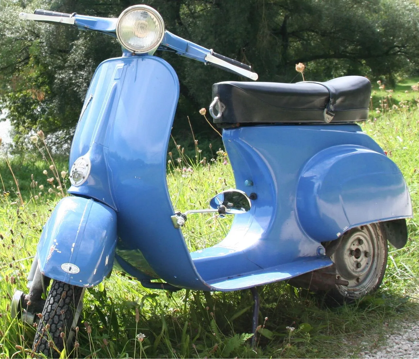

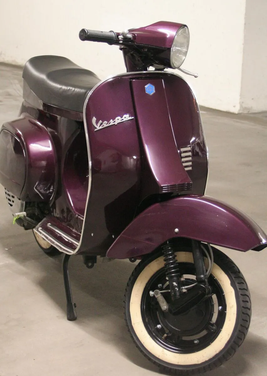

    Hallo Leute
    Nach erfolgreicher, von September letzten Jahres bis dieses Jahr April, dauernder Restauration meiner Vespa PK50 XL stehe ich nun vor großen Rätseln hinsichtlich des Montierens des Rollers meiner Freundin.
    Als Hintergrund: Beide Roller wurden komplett zerlegt, sandgestrahlt und lackiert. Kleinteile sind alle vorhanden sowie evtl kaputte durch neue erstetzt.
    Das Montieren der Lenkstange meiner PK beispielsweise war mehr oder weniger ein lösbares Problems, dank eines Reparaturbuches welches ich mir besorgt habe. Leider ist darin nichts für die V50 drin, weswegen ich nun nicht mehr weiterkomme.
    Meine Probleme:
    Die Lenkstange inklusive Bremstrommel etc. kann ich nicht zusammenbauen, weil ich nicht weiß wo und wie ich da anfangen soll.
    Ich hänge schon seit Wochen daran fest und komme einfach nicht weiter.
    Wenn die Lenkstange mal drin wäre, wäre mir sehr weitergeholfen.
    Vielleicht hat hier jemand Erfahrung damit, Bilder von einer selbstdurchgeführten Montage oder einfach Lust mir Ratschläge zu geben.
    Im Anhang mal zwei Fotos meine lila PK in neuem Zustand und die 50er meiner Freundin in unrestauriertem Zustand....jetzt ist sie schweinchenrosa :)

    Stand deine Freundin gestern hinter der Jura-Bib? Dann hab ich mich neben sie gestellt. War schon ein hübsches Bild, die blaue und meine rote.
    Richtig weiterhelfen kann ich dir leider nicht. Hast du die Explosionszeichnungen?

    Echt schön geworden.
    Bei sovielen Regensburgern hier im Forum, müsst man doch mal ein Treffen organisieren können?
    Tragt euch mal alle in der Mitgliedskarte ein.
