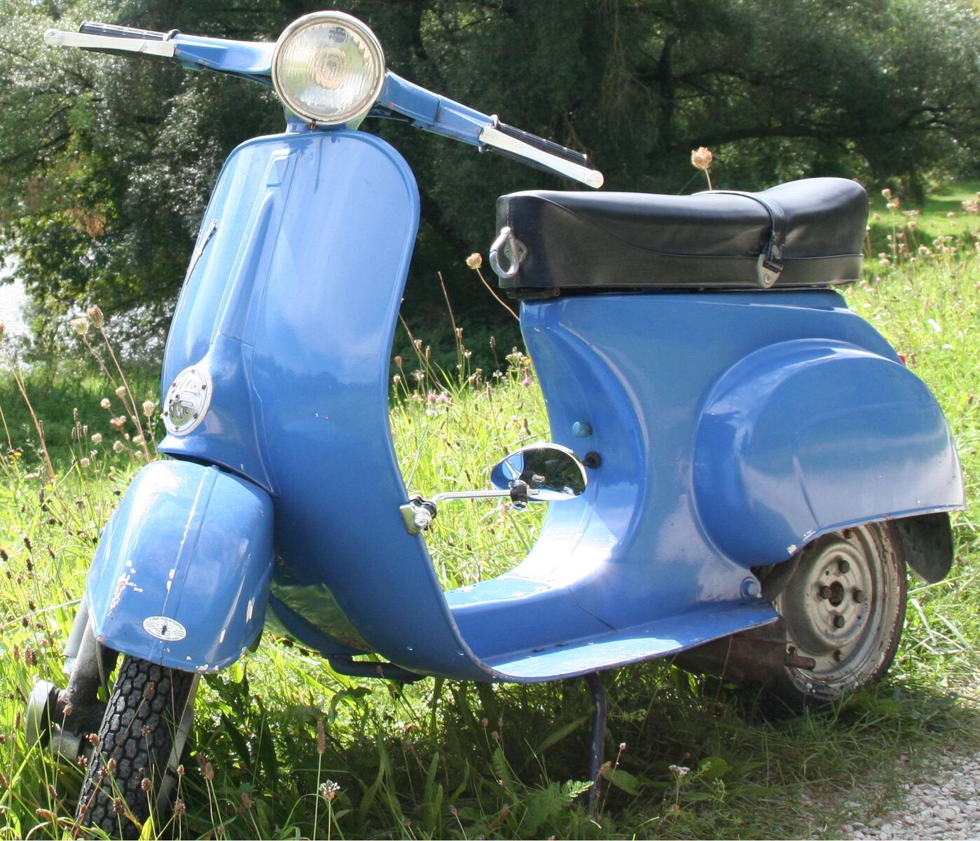

    Im Anhang mal zwei Fotos meine lila PK in neuem Zustand und die 50er meiner Freundin in unrestauriertem Zustand....jetzt ist sie schweinchenrosa :)
