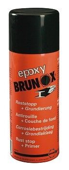

    • May 22, 2007 at 12:49
    Das Zeug ist echt super,
    BRUNOX EPOXY SPRAY 400 ML ROSTUMWANDLER
    Rostumwandler und Grundierer
    Frisst Rost, schützt Eisen! Der patentierte Rostumwandler und Grundierer mit Epoxydharzen für höchste Ansprüche. Er wandelt den Porenrost in einen stabilen, einbrennbaren, metallorganischen Eisenkomplex um, der gleichzeitig eine perfekte Grundierschicht darstellt. Ideal auch zum Sanieren von Fahrzeugen. Geeignet zum Überlackieren mit handelsüblichen Autolacken. Unbeschränkt lagerbar
