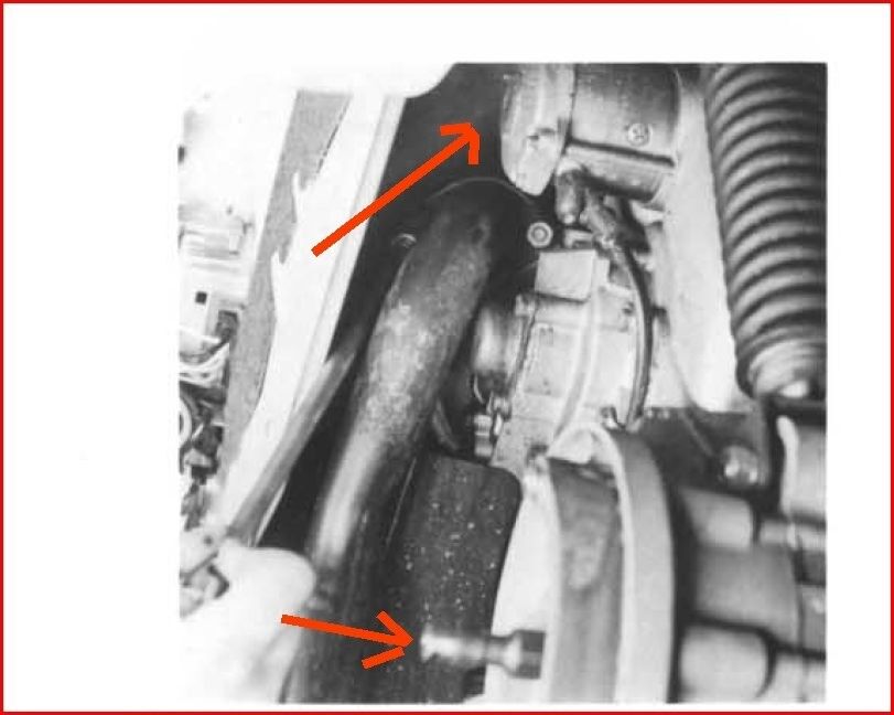

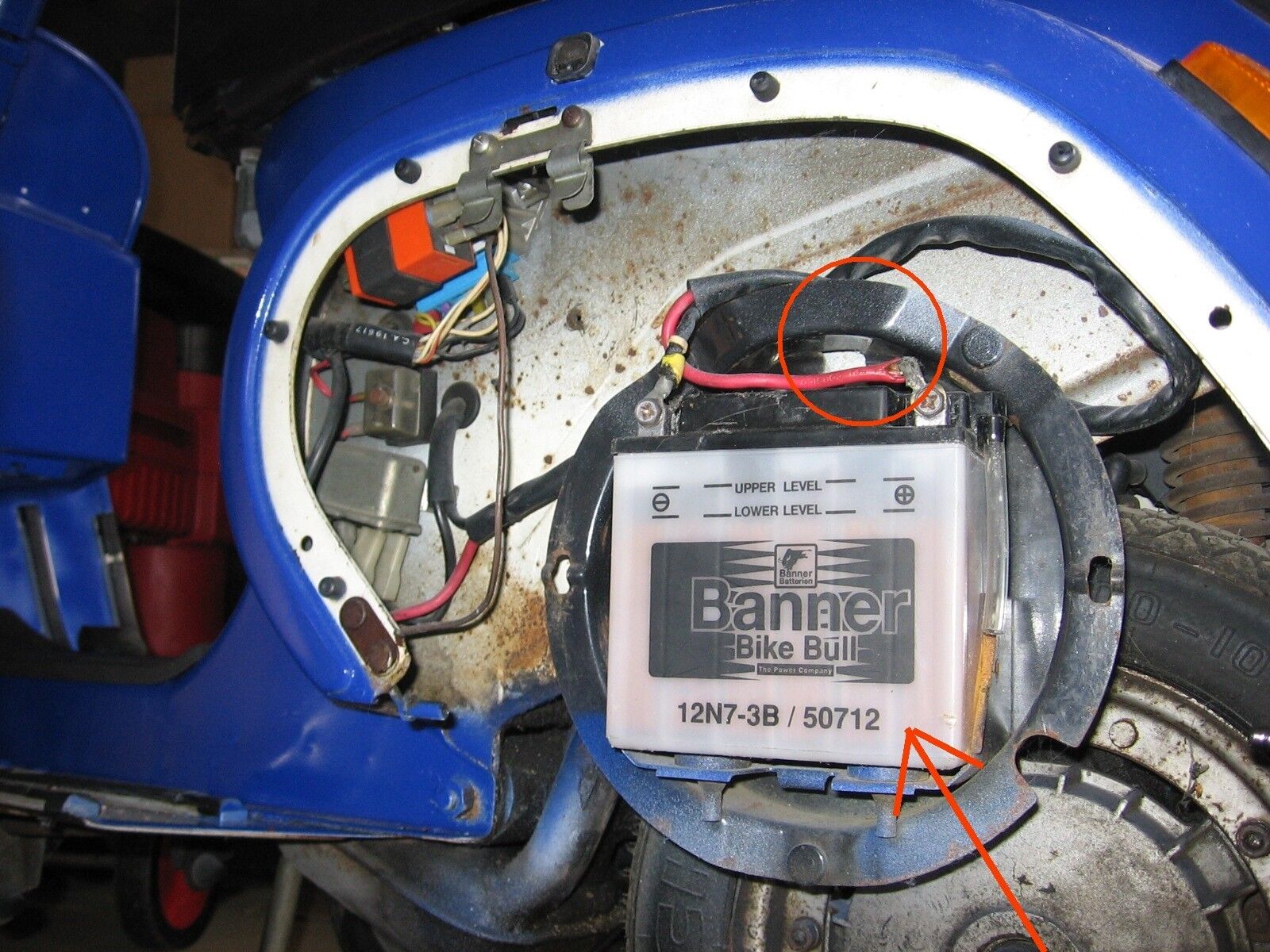

hab mal 2 bilder gemacht. du kannst ja die bilder downloaden und dann mit paint oder so den elektrostarter markieren ![]()
Hi , auf dem ersten Bild ist der Hater des Reserverades (ohne Rad) mit der Batterie. Wie das demontiert wird hatte ich geschrieben. Auf dem zweiten Bild ist die gesamte Elektrik, Spannungsregeler, Blinkrelais, und und und. Auf MEINEM Bild befindet sich der Anlasser hinter dem eingezeichneten Kreis. Der Pfeil zeigt vin wo das zweite Bild aufgenommen wurde. Auf dem zweiten Bild siehst Du unten (Pfeil) die Hinterradachse, und oben (Pfeil) den Anlasser. Ich denke das Dir jetzt klar ist das der Reserveradhalter und das Hinterrad raus müssen, bevor Du den Anlasser auch nur sehen kannst.
