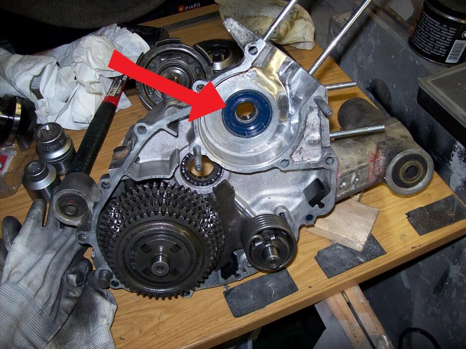

  • SilverGroover
    1,072
    200
    St.George's Grenada W.I.
    V 125 Spezial, Royal Enfield Bullet 500
    • April 8, 2009 at 22:30
    Zitat von scumrat
    Die finde ich wo?
    Ich hoffe nicht im Inneren des Motors?!
    hmm... naja doch, so ziemlich. Die dichten den Kurbelwellenraum ab, der sonst durch die zu gute "Beatmung" durch die Kurbelwellenlager hindurch zu mageres Gemisch an den Brennraum weitergibt. Den einen findest Du unter dem Lüfterrad. Den anderen tatsächlich im Motorgehäuse.
    Um den zu tauschen, musst Du den Motor demontieren. Macht Spass! :thumbup:

  • Labelsucker
    1,210
    18,930
    3,258
    Vespa Club Regensburg
    u.a. rechts und links bei der Kurbelwelle. Muss der Motor auseinander dazu. Mit ein wenig Schraubergeschick garkein Thema.

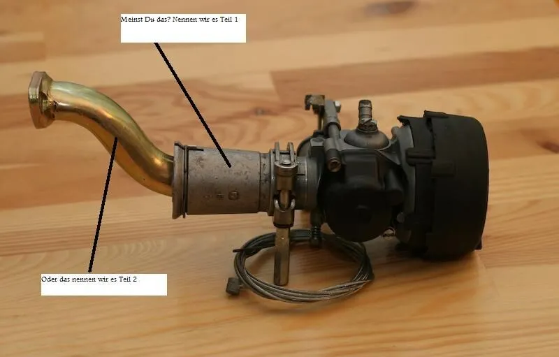

  • WilliamBoney
    2,555
    499
    Geldern
    V50 Specíale,
    • April 9, 2009 at 23:36
    Das sollte eigentlich nicht normal sein und würde eventuell auch erklären können warum der Falschluft zieht. Oder meinst du das Teil das über dem Ansaugstutzen sitzt. Schau mal am Motor selber da sollte der ASS mit 3 schrauben am Gehäuse befestigt sein. Wenn die nicht fest sind dann anziehen und weiter probieren.
    Nur Hub, bringt Schub.
    Bevor hier Fragen aufkommen. Orginal 50ccm.
    Small Weiner Racing Team

  • WilliamBoney
    2,555
    499
    Geldern
    V50 Specíale,
    • April 10, 2009 at 00:00
    Darum habe ich eben noch ein Bild eingefügt. Wenn Du den Seitendeckel abmachst dann siehst Du rechts irgendwo den Ansaugstutzen. Der muss fest am Motor sitzen. Im Bild hier drüber Teil 2. Darüber sitzt das Teil dessen Namen ich grade vergessen habe. Teil 1. Darüber der Gummibalg der dafür sorgt das kein Schmutz in den Vergaserraum eindringt. Zwischen dem Teil dessen Namen ich grade nicht weiß und dem ASS sitzt der Vergaser. Das Teil 1 sich ohne Vergaser etwas bewegen läßt ist bei mir auch so also würde ich sagen normal. Wird mit der Klemmschraube dem Vergaser und dem ASS festgemacht.

    Sorry William!
    Hab zu lange getippelt, daher hab ich deinen Anhang erst gerade gesehen.
    Also ich würd sagen, dass bei mir Teil 1 und 2 im Chassi kleben und alles
    was rechts neben dem O-Ring zu Vergaser gehört! ;) ich weiß ich bin bekloppt.
    Somit kann ich lt. deinem Bild Teil 1 bewegen und hin und her wackeln - Teil 2 hab
    ich noch nie gesehen.
    PS: Übrigens dein Einsatz ist wirklich vom aller gemeinsten feinsten
  • WilliamBoney
    2,555
    499
    Geldern
    V50 Specíale,
    • April 10, 2009 at 00:35
    Das ist nicht schlimm. Wenn Du die schelle welche Du abmachen mußt um den Vergaser zu entfernen abmachst dann kann das ruhig wackeln. Schau mal nach ob dazwischen noch ein Filzring oder eine ähnliche Dichtung sitzt. Sonst könnte die Falschluft auch davon kommen.
    Wenn Du die klape aufmachst solltest Du teil 2 eigentlich sehen weil ohne das dürfte sich nicht wirklich etwas tun das mit einem laufenden Motor zu tun hat. :whistling:
