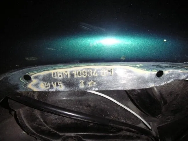

    • April 9, 2009 at 20:45
    so hier mal ein foto von der stelle
    • April 9, 2009 at 20:56
    Das sieht in der Tat merkwürdig aus - zumindest für mich keine Spuren etwaiger Beseitigung der restlichen Rahmennummernbestandteile zu erkennen. Austauschrahmen als fabrikneues Ersatzteil scheidet m. E. auch aus, dann wäre da gar keine Nummer.
    Vielleicht kann Rita das Mysterium als langjährig im Rollergeschäft gewerblich tätiges Forenmitglied auflösen.

    • April 10, 2009 at 00:27
    ich kann zumindest eine Vermutung in den Raum werfen....
    Rohbaurahmen als ersatzteil verbaut....
    da sind nur diese 2 ziffern eingestanzt
    Rita
