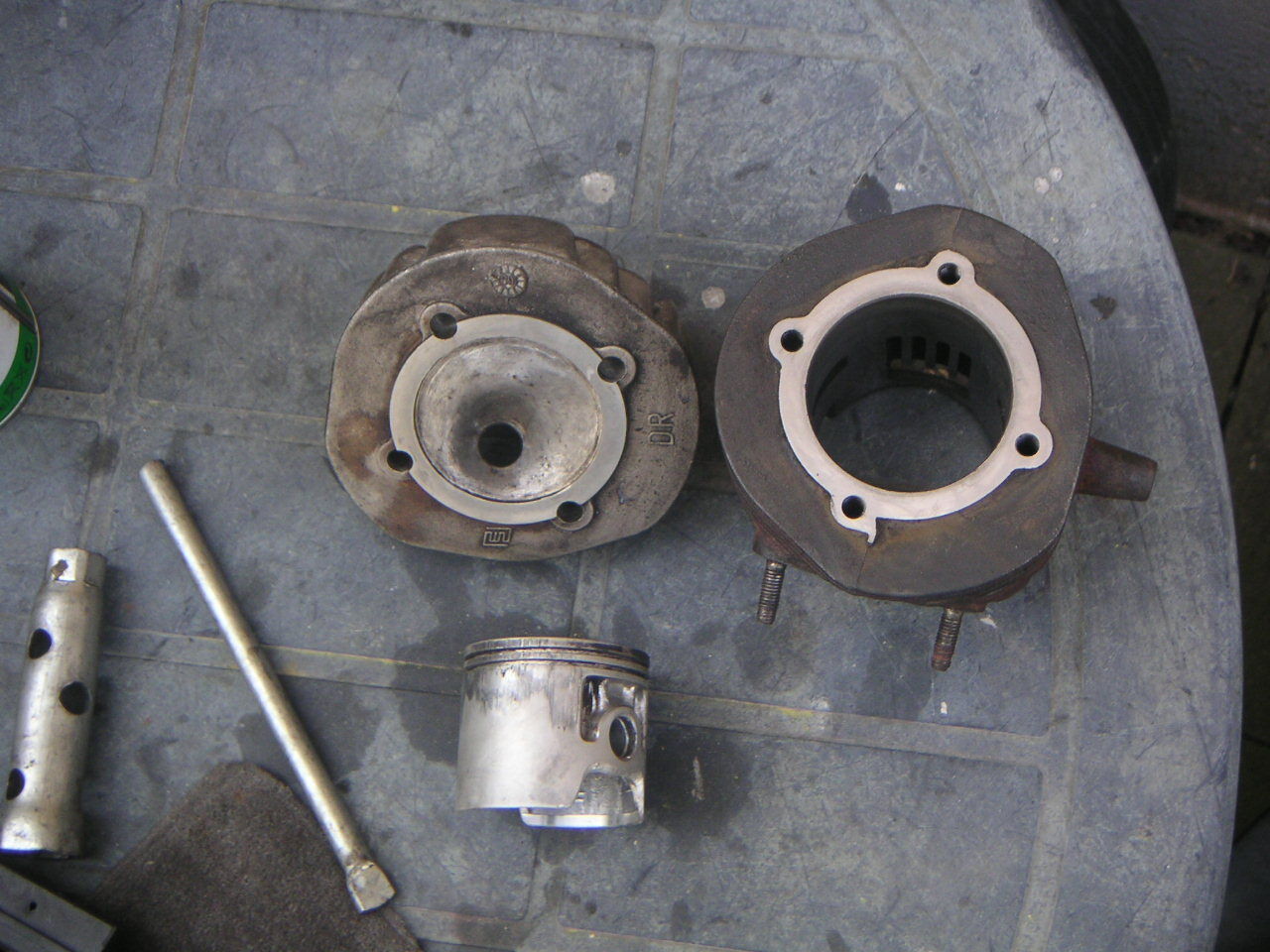

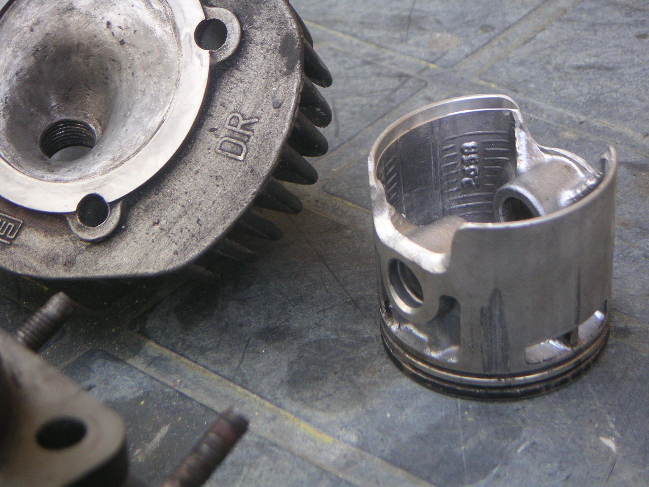

Kolbenklemmer? Mit Vollgas eine Anhöhe hinunter, Schubabfall und Geräusche
  • Würd den Zylinder und den Kolben nicht mehr fahren, schon garnicht längere Strecken, damit ist der nächtse Klemmer schon vorprogrammiert. Als Ursache würde ich eindeutig die Vollgas Bergabfahrten verdächtigen, das kann öfters gut gehen, aber wie Du siehst nicht immer.

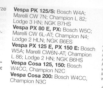

  • Bosch W5 und NGK B7 haben meines wissens nach den selben wärmewert kann mich aber auch irren
    Die liegen genau einen Wärmewert auseinander!!
    Benutz die SuFu, dann brauch ich es nicht erklären.

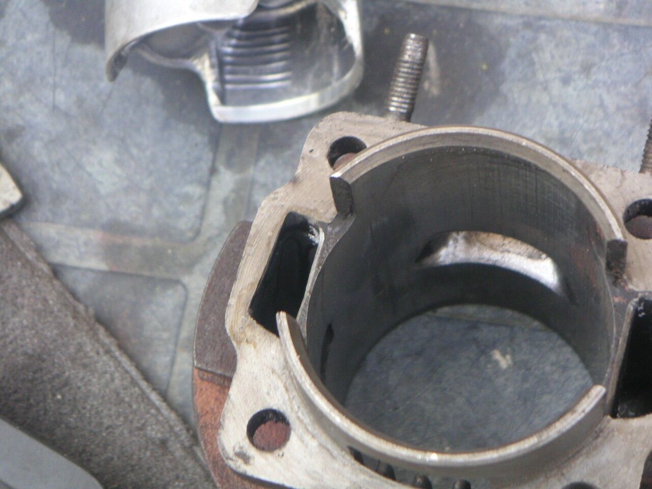

    Kann aber auch sein, dass der Zylinder schon eine sehr hohe Laufleistung hatte, und daher die Schmierung durch den wegpolierten Kreuzschliff beeinträchtigt war.

  • Hi,
    sag mal den Motor hab ich doch überholt oder nicht??
    Der Zylinder war fast 1A beim Einbau... Kreuzschliff war auch noch vorhanden.
    Wenn ich mich richtig erinnere wurden deine Zylinder-Stehbolzen nachträglich reingeschnitten und hatten etwas weniger Halt. Hattest du Falschluftprobleme? Dichtfläche auf Zylinder sieht irgendwie danach aus...
    Könnte es sein, dass er deswegen zu mager gelaufen ist und gefressen hat?
    Jap, der Motor kennt deine Werkstatt.
    Falschluftprobleme hatte ich eigentlich keine, von alleine hatte er gar nicht hochgedreht, aber ganz selten ist er mal von den hohen Drehzahlen (z.B. plötzlicher Ampelstop) nicht runtergekommen.
    Hab übriegens wieder die 74er HD rein, die 72er war doch zu mager.

  • Vielleicht war der Vergaser nicht 100%ig drauf und hat darüber ab und zu Falschluft gezogen - oder eben am Zylinder. Hattest Schmodder am Fuß oder Kopf?
    Da haben wohl einige Sachen zusammengespielt - Bergabfahrt vollgas, lange Strecke, leichte Falschluft, evtl. Zündkerze...
    Vergaserverbindung sollte dicht sein, war auch ein gefetteter Ring drinnen.
    An Schmodder direkt kann ich mich nicht erinnern, aber die 2 Radseitigen Zylinderfußbolzen waren teilweise ölig schwarz.

  • ohne witz, gerade wenn du den brauchst, fahr den so. 80er satz ist so leicht nicht zu kriegen, weil sind nicht sooo viele von gebaut worden. wie wärs mit nem 125er orizylinder? den kriegste fast leichter.
    fahr das ding so. das läuft. halt den alunuppel wegmachen mit feinem schleifpapier
  • Die liegen genau einen Wärmewert auseinander!!
    http://www.eddyonline.ch/RTP/FAQ/bosch_to_ngk.txt <- eine vergelichstabelle dort steht (und nicht nur dort^^) W5AC=B7HS
    und auch hier
    <- NGK B7HS= ND TR22 und Bosh W5AC= ND TR22 also der selbe Wärmewert
    und zum schluss noch die tabelle^^ denn aller guten dinge sind 3:
  • siehe auch GSF Mitschrift
    Es gibt auch Summenwerte von "16" wenn die Kerzen extrem kalt, bzw heiß werden.
    Bei dem Wärmewert der in der Vespa verwendet wird ist 11 eine Faustformel. Wer will der rechnet halt mit 12
    Sie auch hier:
    ^^ ^^ Hier mal ein Auszug aus der Vespa-Bibel^^ ^^
    Herr Schneider rechnet immer mit einem Wert von 11, egal ob für Bosch W4 oder W5
    PS: Die Vespa-Bibel gibt bei der PK80 eine vmax von 76 km/h an. Die 76km/h sollte der Satz auch langfristig mitmachen ;)
  • leider habe ich die orginal NGKvergelichstabelle gerade nicht zur hand aber auch dort ist zulesen: B7HS=W5AC
    aber selbst wenn es so wäre wie du es sagst ud die kerzen leigen einen wert auseinander drüfte eig nichts passieren
  • Die Vespa-Bibel gibt bei der PK80 eine vmax von 76 km/h an. Die 76km/h sollte der Satz auch langfristig mitmachen
