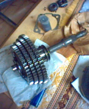

Ja der Motor ist schon gespalten der Sprenring war auch schon weg. Hatte also das Rad schon ein bisschen Rausgezogen bloß dann hats gehangen habs jetzt aber raus bekommen.Hab jhetzt aber ne andere Frage: Ich hab die 4 Zahnräder abgezogen und dabei vergessen mir irgendwelche Markierungen zu machen wo oben und unten ist jetzt gibts 2 Möglicjkeiten die Räder zusammen zu legen die erste wäre das die Räder eng beisammen liegen und bei der 2ten das Raum dazwischen ist.
Welche Möglichkeit ist die Richtige, also ich tendiere zur 2ten? -
Abstände müssen nahezu identisch sein und im Leerlauf darf nichts blockieren
das gleiche problem mit den gangzahnrädern hatte ich auchmal
also du kannst sonst einfach eins nach dem anderen draufstecken und dann jeden gang einzeln mit der schaltwippe schalten. die schaltklaue sollte dann jeweils in der nur des zahnrades mit dem zahnrad plan sein. (war der tip von meinem pia-händler, der mir auch gesagt hat "bring den halben motor vorbei und ich mache dir das mit geschlossenen augen"
)also einfach mal so ausprobieren und auf das spiel achten, nachdem der schulterring drauf ist. sollte, wie letztens in nem anderen thread besprochen, zwischen 0,15mm und 0,45mm liegen.

Hab sie grad eingebaut so das sie nicht plan aufeinander liegen geht ganz gut wenn nicht wer ichs noch merken.
