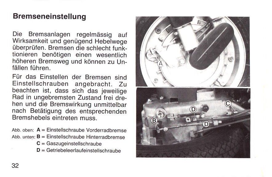

Ich habe eine pk50 xl automatik Baujahr '87. Mir ist der Gasinnenzug gerissen und ich möchte ihn austauschen, hab auch schon einen Neuen besorgt. Ich habe blöderweiße keine Ahnung wo das Seil wieder zum Vorschein kommt und außerdem hängen noch ca.30cm vom alten Zug drinn, so dass ich den Neuen nich einfach mal durchschieben hätte können und schauen wo er wieder raus kommt.
Ich hoffe Ihr könnt mir weiterhelfen.
