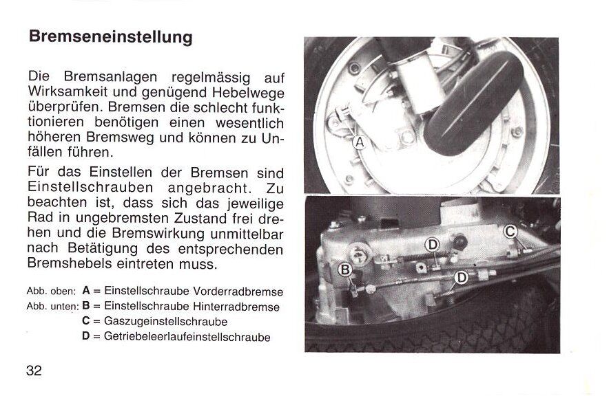

    Hi, hinten unter dem Motor befindet sich ein schwarzes Platikteil. Wenn Du das abschraubst bietet sich Dir folgendes Bild Bei Dir sieht das etwas unders aus, weil Du zwei Schaltzüge hast. Aber der Rest stimmt.

    was das nun mit dem gaszug zu tun hat, ist mir nicht wirklich einleuchtend......
    wo der vergaser sitzt ist dir schon klar oder??? dort sollte der rest des gaszug hängen.und natürlich musst die lenkerabdeckung runternehmen um an den gasgriff zu kommen.also beide seiten sind so zugängig, das du den rest des alten gaszug aus der aussenhülle rausziehen kannst.danach den neuen in die alte aussenhülle bis zum gaser schieben.

    Ja , das mit der Lenkerabdekung ist kla, hab ja schon den vorderen Teil des Zuges rausgezogen, Vergaser is auch klar wo er ist. Die Frage war ja wo der Rest des Zuges sich befindet, ich versteh nach den 2 antworten jetzt nur nicht, ob der Zug sich unten am Motor oder am Vergaser befindet. ?(
    Also wenn der Zug sich jetzt am Vergaser befinden sollte, dann stellt sich mir die Frabe: WO??? Bisher ha ich da nur Stangen und keinen Seilzug gesehen.

    ja Duffy das ist klar, aber der Gaszug geht bei einer Automatik NICHT zum Vergaser, sondern unter dem Motor an ein Gestänge. Das wiederum an den Vergaser geht und den betätigt. Ein weiteres Gestänge geht dann zur Ölpumpe und steuert diese. Wie Du siehst hat das alles mit der Position des Vergasers nix zu tun.

    Ok, bestens dann weiss ich ja jetzt Bescheid. Danke nochmal.

    Also, ich hab den neuen Gaszug grade befestigt, hat alles bestens geklappt. klatschen-)
    Nochmal dankeschön, war echt die optimale antwort mit dem Bild, Klaus. jubel
