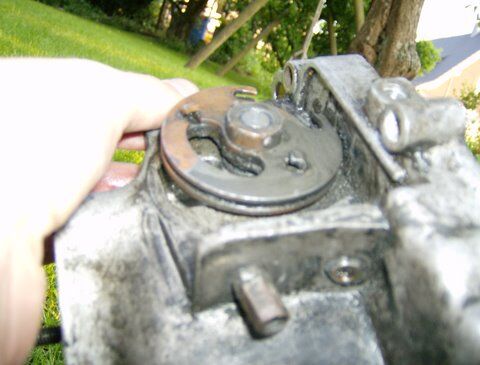

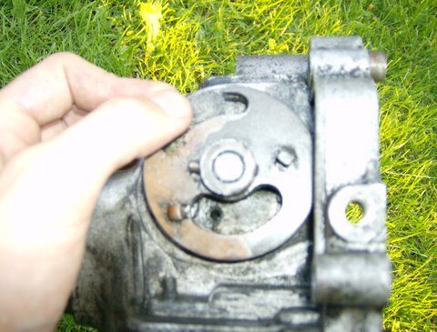

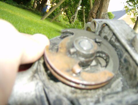

    Ja, Fotos wären super...Hab's mit ner Schieblehre gemessen, bei mir scheint das umgenietet zu sein oder so, war beides gleich...hänge mal (wenn auch schlechte,sry) Bilder an.

    da es sich augenscheinlich um einen konischen Stift handelt, ist das herausstehende Ende das dickere. Alternative währe ein Hohlspannstift, der ist aber daran zu erkennen, daß das im Prinzip ein Röhrchen ist (allso ein Loch in der Mitte haben muss) den kann man nach beiden Seiten herausklopfen.
    MfG klaus

    Naja, ich hab ja beide gemessen mit Nerschieblehre...Ich schätze, dass das mal getauscht würde oder so, zumindest scheint mir das umgenietet worden zu sein, da es gleichdick ist...

    warschenlich ist der Stift auf der einen kurzen Seite wiklich etwas aufgestaucht, da der normalerweise nie wieder entfernt werden muß.
    Wenn der O-Ring dicht ist und kein Oel rauskommt, lass es doch einfach so. O-Ringe sind aus einen Material was nicht altert.
    MfG klaus
