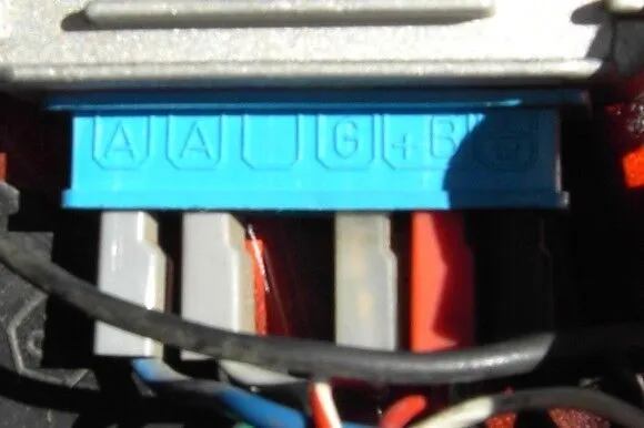

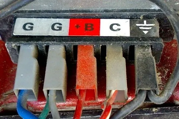

Eingebaut war ein Spannungsregler 5-Pin (G|G|B+|C| Masse) und geben hat der Händler mir ein Spannungsregler 5-Pin (A|A|G|B+|Masse)
mit der Aussage: "dieser geht auch". Nach dem Einbau ging erst mal alles (auch die Hupe). Jetzt ist die Batterie leer und die Hupe geht nicht mehr.
Ich habe dann beim laufendem Motor die Spannung am Batterieanschluss gemessen mit dem Ergebnis das da nichts ankommt. Ich vermute das entweder
der Spannungsregler falsch oder nicht richtig angeschlossen ist. Kann mir jemand helfen wie ich diesen anschließe bzw. mir jemand sagen wo der genaue unterschied zwischen A|A|G|B+|Masse und G|G|B+|C| Masse ist.

Einmal die Bilder von den Spannungsregler.
Original G|G|B+|C| Masse >>>> G = BLAU |G = GRÜN & GRAU |B+ ROT |C ROT/WEIS | Masse = SCHWARZ
Nach Austausch A|A|G|B+| Masse >>>> A = BLAU |A = GRÜN & GRAU |G = ROT/WEIS |B+ ROT| Masse = SCHWARZ
