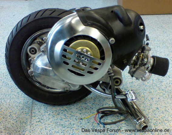

Nein.... Mit viel Arbeit poliert... Alu Druckguss kann man gut polieren..
totto
July 5, 2008 at 00:30
fercromtes gehäuse?
CHIEMGAUVESPA - GREYHOUND
June 2, 2008 at 14:32
Autor
TIKT PERFORMANCE MOTOR Zylinder: Polini 133 ccm abgedreht, Malossi Zylinderkopf, Kolben Beschichtet, 5mm höhergesetzt, Rennwelle, Kupplung mit 6 Federn und Karbon Belägen, Membraneinlass 25mm Malossi, 27mm Mikuni Powerjet Vergaser, HP4 Lüfterrad, DOWN AND Forward JL SIP 18,4 PS am Hinterrad.
Gehäusemodifikationen. Umbaukosten ca. 1800 Euro.
