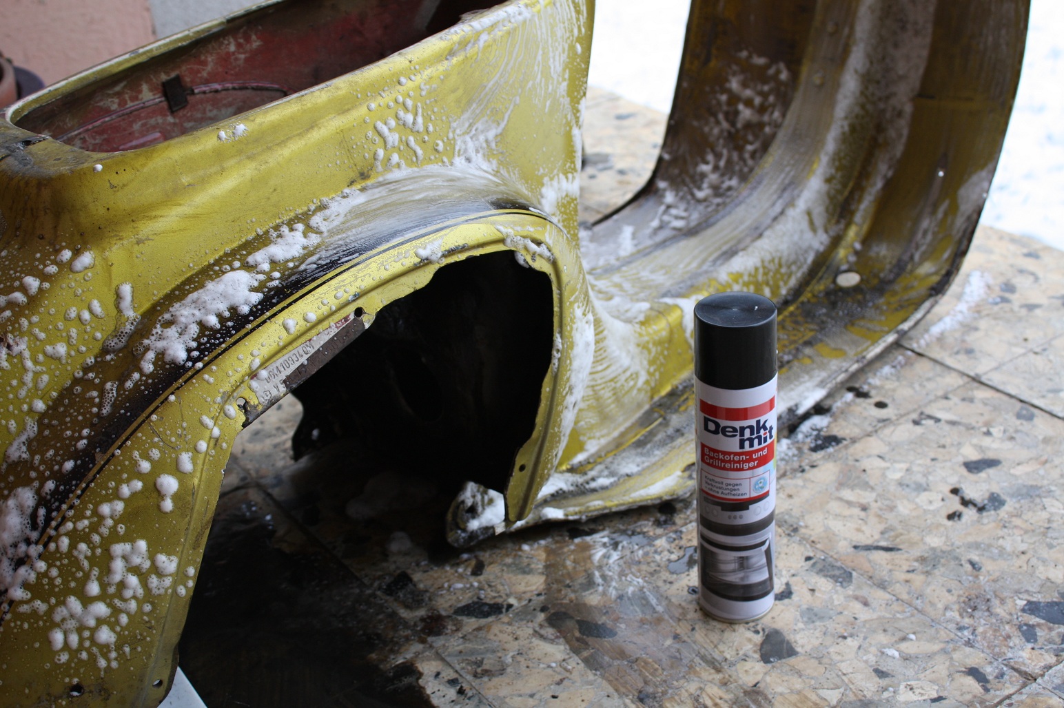

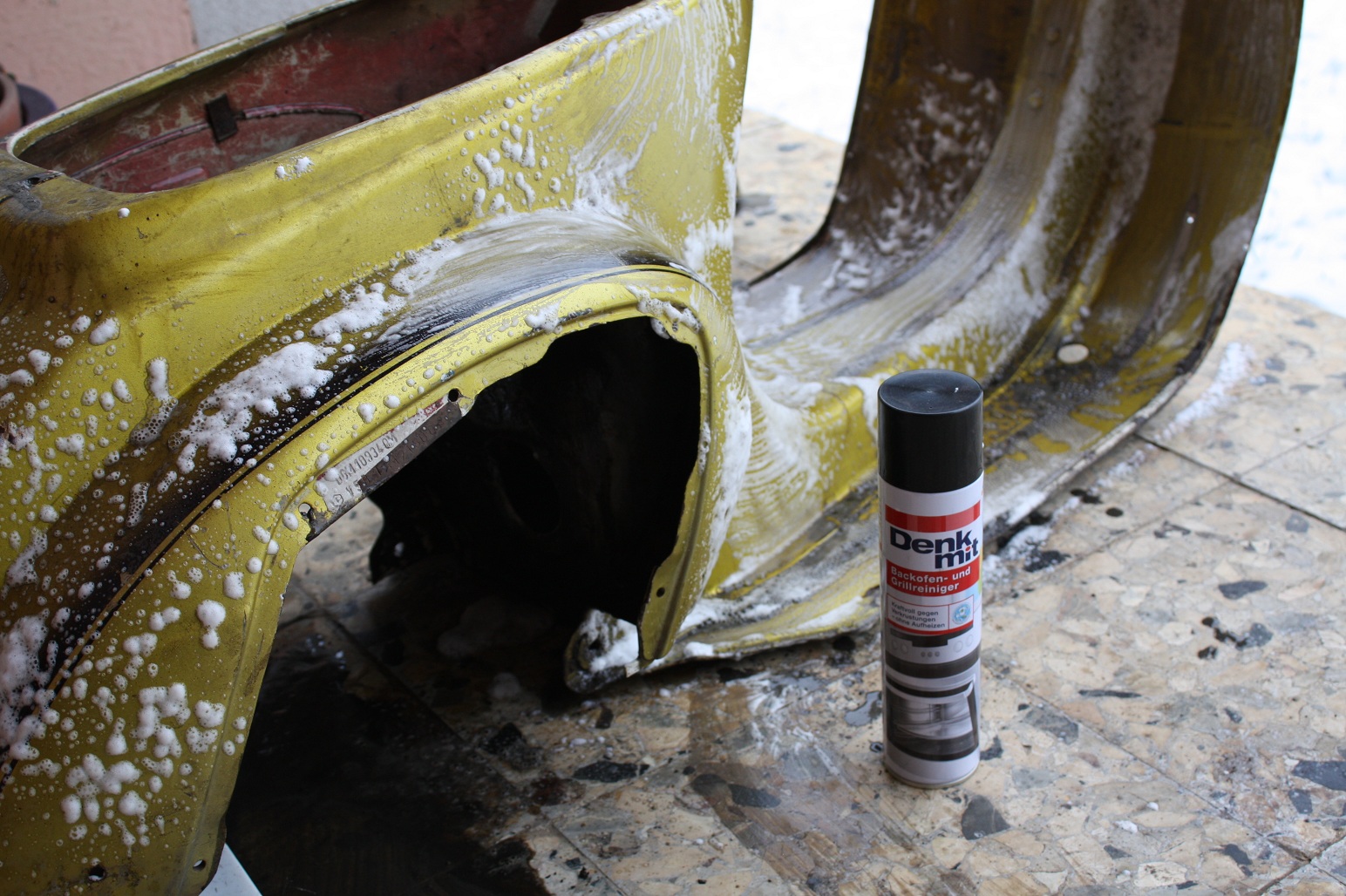

So, nachdem ich gestern abend noch die Trittleisten entfernt habe, bin ich mit dem Zerlegen fertig.
heute hab ich die 25 Jahre alte Ölkohle mit Spachtel und Drahtbürste entfernt und dann den gesamten Rahmen mit Backofenreiniger eingeschäumt und ein paar Stunden einwirken lassen. Den Tip hab ich hier im Forum bekommen. Das Ergebnis kann sich sehen lassen, ich hab dann das ganze mit Neutralreiniger gewaschen.
