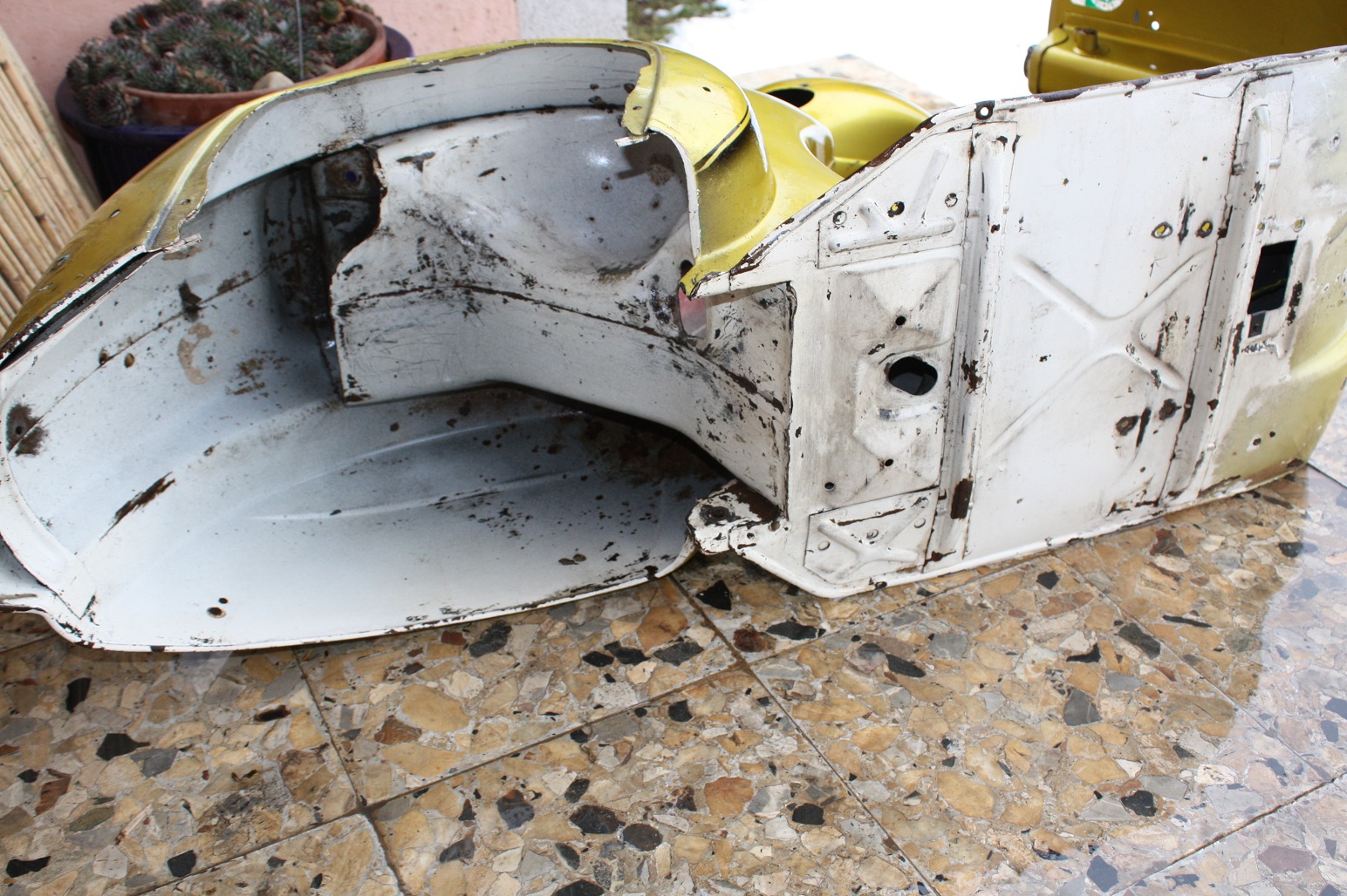

Der Originallack kommt zum Vorschein
Ich hab mir gedacht, ich lass die Vespa genau in der gleichen Originalfarbe lackieren.
Weiß zufällig jemand, ob das Biancospino (Hagedorn-Weiß) 1.298.1715 ist?
Sonst finde ich noch Azzurro metallizzato (klares Hellblau-Metallic) 1.268.0110 und Avorio New York (Elfenbein New York) 1.268.3901 gut.
Oder Chiaro di luna metallizzato (Mondweiß-Metallic) 2.268.0108.
Diese Wahl ist nicht einfach.
Kommentare 2
Gio80
February 18, 2011 at 18:55
Autor
Ich hab mir das auch überlegt, bin eigentlich auch O-Lack-Fan. Aber es sind so viele Löcher zum zuschweißen und 2 Risse, ausserdem Flugrost am Trittbrett und am Beinschild und einige tiefe Schrammen. Es würde wahrscheinlich nicht allzuviel Originallack übrigbleiben und das Ergebnis wäre nicht so optimal. Ich hab sowas vor nem Jahr gemacht, Du siehst das immer, vor allem wenn Du's weißt. In diesem Fall schleife ich bis auf den O-Lack runter, das heisst er bleibt als Grundlage erhalten (nur etwas angeschliffen), dann spachtel und füller ich das und lass beim Lackierer nur den Decklack machen. Es wird auf jeden Fall eine Original Smallframefarbe.
Arni
February 18, 2011 at 16:57
warum legst du nicht den restlichen Originallack frei?
