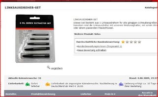

    • August 4, 2009 at 16:07
    Hi, soweit ganz gut, nur der letzte Teil nicht. Wenn Du ein Loch gebohrt hast und nur noch das Gewinde drin ist, musst Du einen Linksausdreher benutzen um die Reste heraus zu bekommen. Damit bleibt das original Gewinde absolut erhalten.
      • 70.15 kB
      • 969 × 596
      • 186
  • alb22
    405
    55
    PK50XL2 Automatik
    • August 4, 2009 at 18:58
    Gerade wenn man meint es voll drauf zu haben weil man ein scheinbar kniffliges Problem geloest hat, kommt jemand mit nem Tip an der alles um Laengen einfacher gemacht haette. Und erinnnert dich nebenei daran dass es eben ein langer Weg ist vom Hobbybastler.. zum Profi.
    Klick ... kauf... :whistling:
