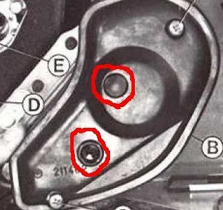

    Die beiden Gummistopfen sind die hier (der untere ist der Durchgangsgummi fuer die Standgasschraube):
