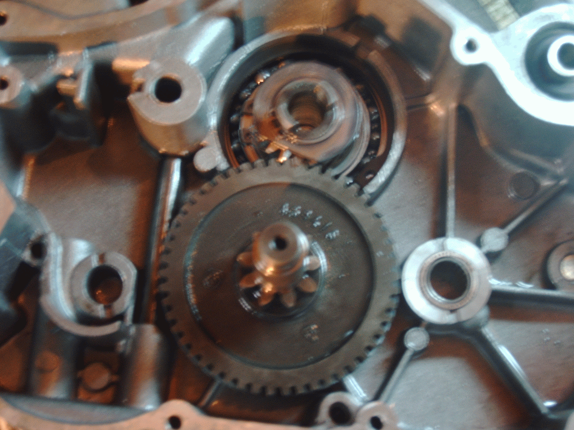

    Ok. Ich hab jetzt mal einen Blick ins Getriebe geworfen. Ist soweit ich das als Amateur beurteilen kann
    nichts kaput.
    Werd jetzt jedenfalls mal alles wieder zusammenbauen.
    Da habe ich aber noch ein dickes Problem. Die Scheibe unten im Bild.. wo gehoert die hin??

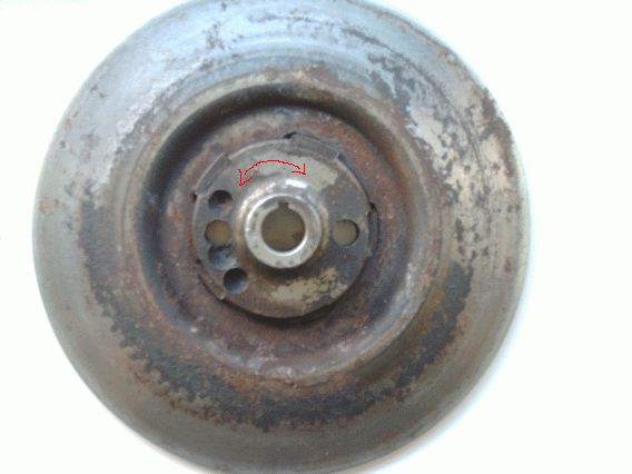

    hier sind die Bilder zur Vario. Hab jetzt gefettet und wieder eingesetzt (so dass sich keine Rolle quer stellt), aber immer noch das selbe: kuppelt nicht
    richtig aus wenn der "Gang" drin ist und bei hohen Drehzahlen ist irgendwie ein Widerstand da. Bei Fuffi hab jetzt zumindest mal gelesen wie so ne Variomatik
    eigentlich funktioniert.
    Also.. ich hab da so ne Befuerchtung, weiss aber nicht genug darueber. Auf dem Oel das ich bisher drin hatte stand garnicht Dexron II sondern
    Suffix A :| . Und zwar ein Castrol TQ (schon fuer Automatik aber halt nicht TQ-D). Kann es sein ... oh je... dass das TQ so anders ist und
    mit den etwa 300 km die ich gefahren bin das Getriebe geschrottet hat?

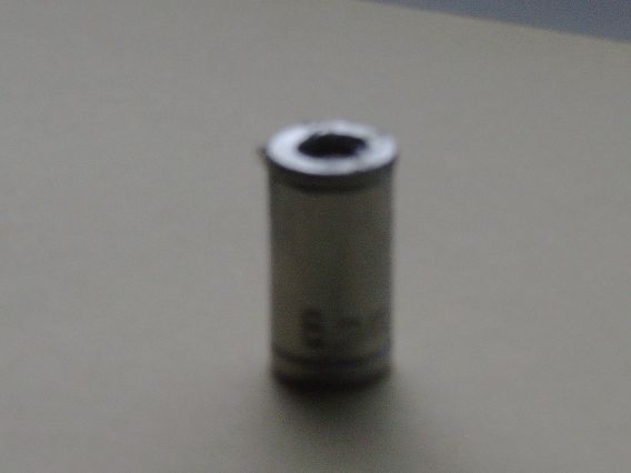

    Hi Automatix,
    hab jetzt beides offen. Die Variorollen und der Deckel sehen ganz gut aus.
    Der Riemen aber sieht ziemlich runter aus, werd den mal wechseln. Da stehn ein paar
    Zahlen drauf: 544 und 236102/4. Ist das denn der richtige?

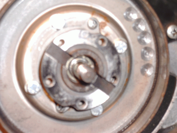

    Was die Kupplung angeht kann ich nur sagen dass die Federn noch ganz gut sein
    muessten - die Backen lassen sich nur schwer druecken.
    Aber .. ehm.. was sind das fuer Bohrloecher? Unwucht?

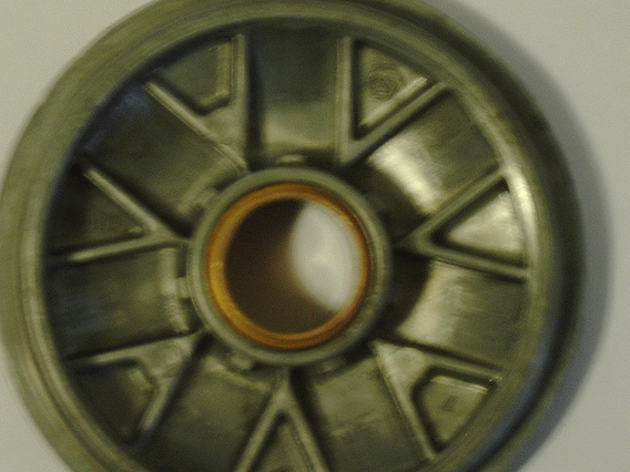

    Und noch ne Frage (sorry .. :S): Das Innere der Riemenscheibe (s. Bild) hat ein paar mm Spiel. Muss das sein,
    oder ist die hinueber?
