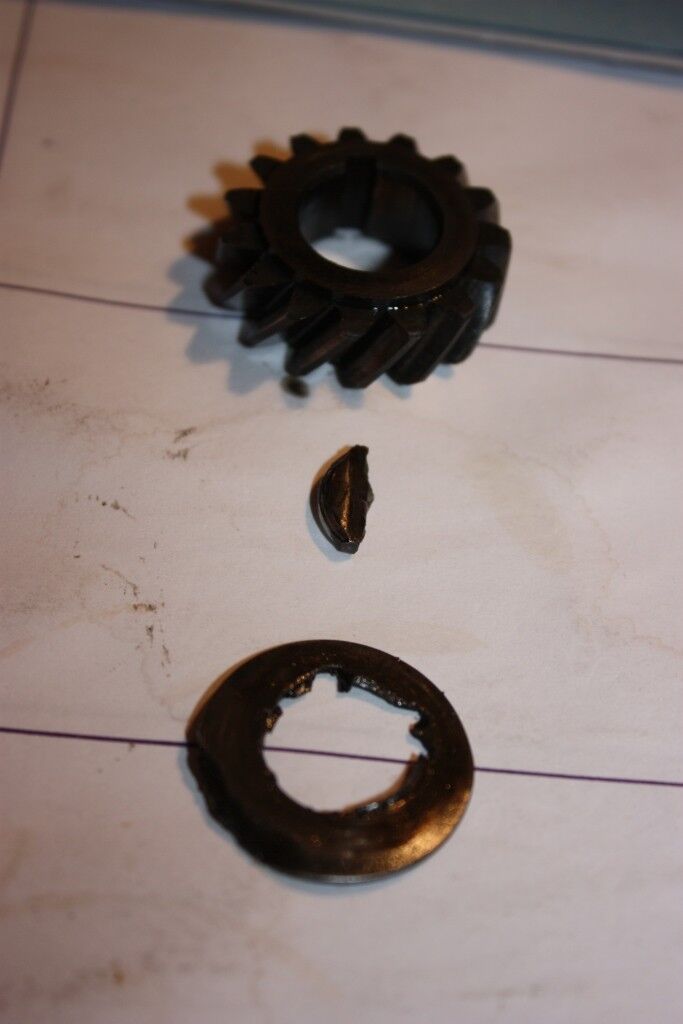

    ich habe jetzt eine neue passfeder + sicherungsscheibe gekauft.
    Werde die einbauen und mal sehen ob es hält.
    Wenn nicht:
    Ich habe mir überlegt, dass die Kurbelwelle ja linksrum dreht (gegen den Uhrzeigersinn), die mutter zum sichern des Riztels hat ja ein rechts drehendes Gewinde. Wenn ich also die Mutter auf das Ritzel schweiße und die passfeder weglasse, dann müsste sich das system ja selber sichern.
    Oder gibt es da einwände von euch gegen?
    Wenn die neue Passfeder sich auch wieder zerlegt werde ich das nämlich mal versuchen!

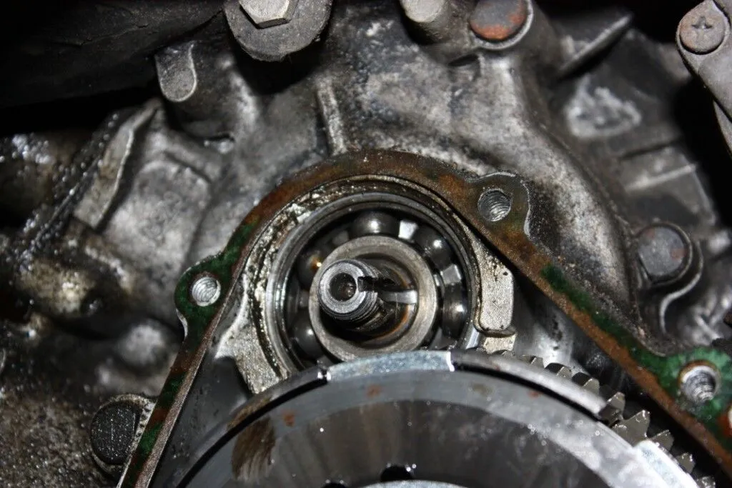

    ich habe leider letzte Woche die Passfeder, die das Kurbelwellenritzel hält beim fahren zerlegt. dabei habe ich auch den Passfedersitz auf der Kurbelwelle beschädigt.
    Wie auf dem Foto recht gut zusehen ist.
    Kann mir jemand gute Tipps geben für die Reparatur? Ich möchte nicht das Motorengehäuse offen und die Kurbelwelle austauschen.
    Was hältest ihr davon mit einem Fräser den Passfedersitz etwas auszufräsen und eine Passfeder einzubauen die etwas größer ist?
    vielen dank für eure antworten!
