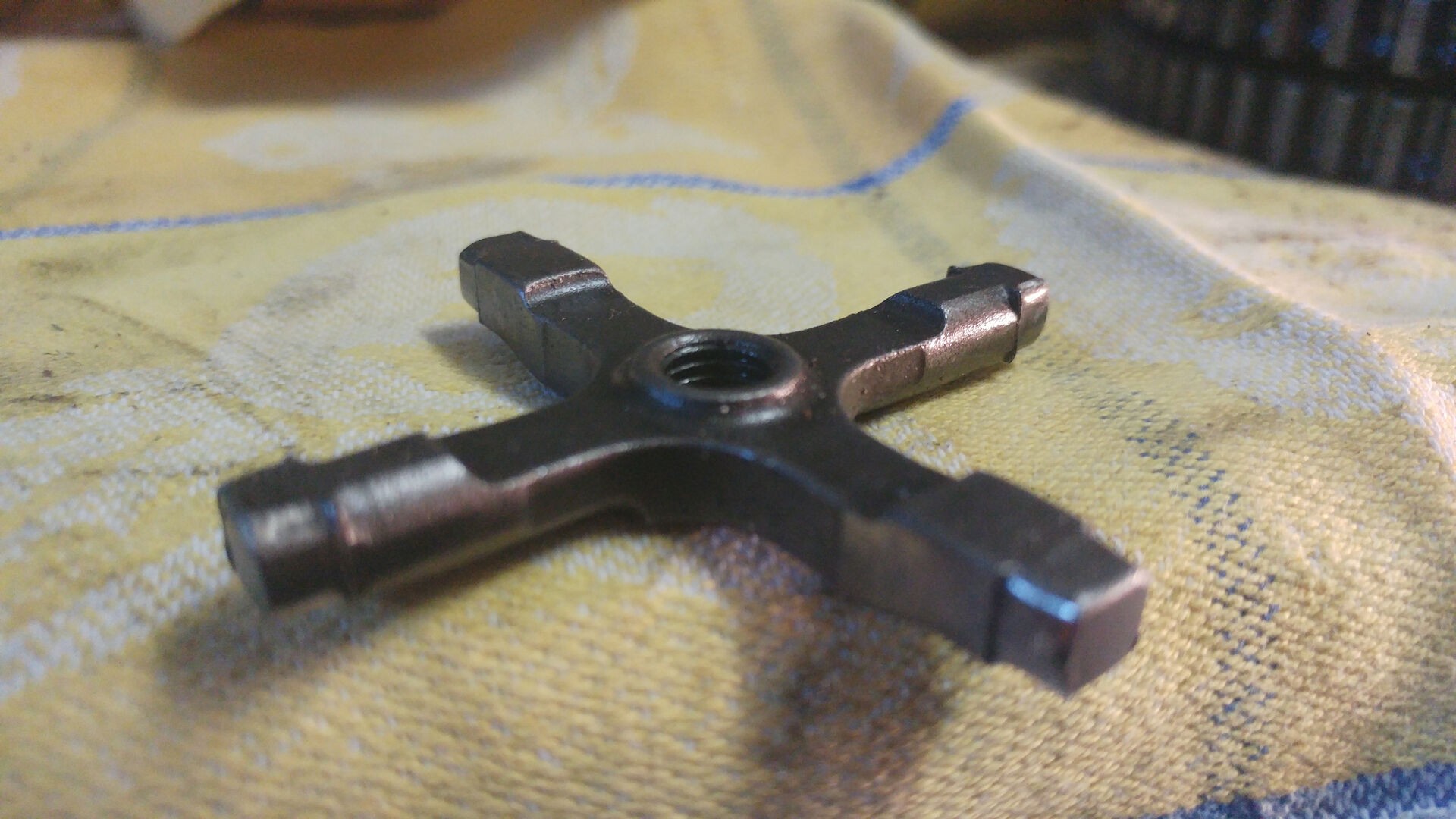

    Zitat: Mir wurde aber auch nicht das exakt gleiche aus dem Laden mitgegeben, sondern ein leicht anderes..
    so wie das Schaltkreuz aussieht wo ausgebaut wurde laut bild..ähm.. wundert mich nicht

    Möchte sagan, gefällt mir nicht....
    nachdem es verschiedene gibt, px alt, lusso und kaputt,...
    so war dieses letzteres.........

    Ich habe jetzt mal alle Teile besorgt, diesmal mit dem exakt gleichen Schaltkreuz, welches vorher drin war (also so was hier: BGM6501A )
    Die Schlüsselweite vom Schaltbolzen werde ich die Tage mal nachmessen, bin ich auch mal gespannt, denke aber die 13/14.
    Gibts denn eigentlich noch andere Anhaltspunkte, wann diese Unterlegscheibe mit drangehört oder nicht?
    Ich würde gerne erst die Motorhälften ohne Dichtung zusammenfügen und dann irgendwie testen, ob die Komponenten wieder zueinander passen - das ist aber so nicht möglich und stellt sich erst wieder nach voll verbautem Motor während dem Fahren raus oder? ?(
    Im Prinzip verschiebt ja z.B. diese Unterlegscheibe nur das horizontale Greifen des Schaltkreuzes in den Nuten der Zahnräder. Gibts denn so ne Art "Kontaktlack" oder sowas, mit dem man das Schaltkreuz benetzt, einmal jeden Gang schaltet und danach sehen kann wo der Kontakt zustande kam? :whistling:
