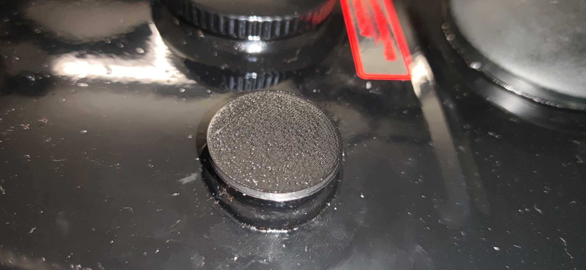

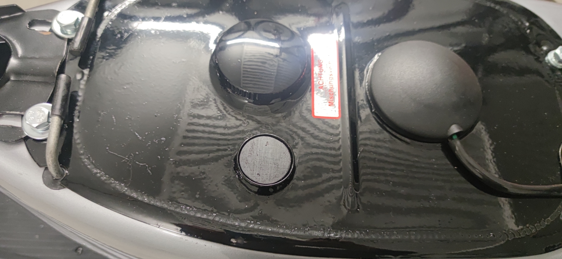

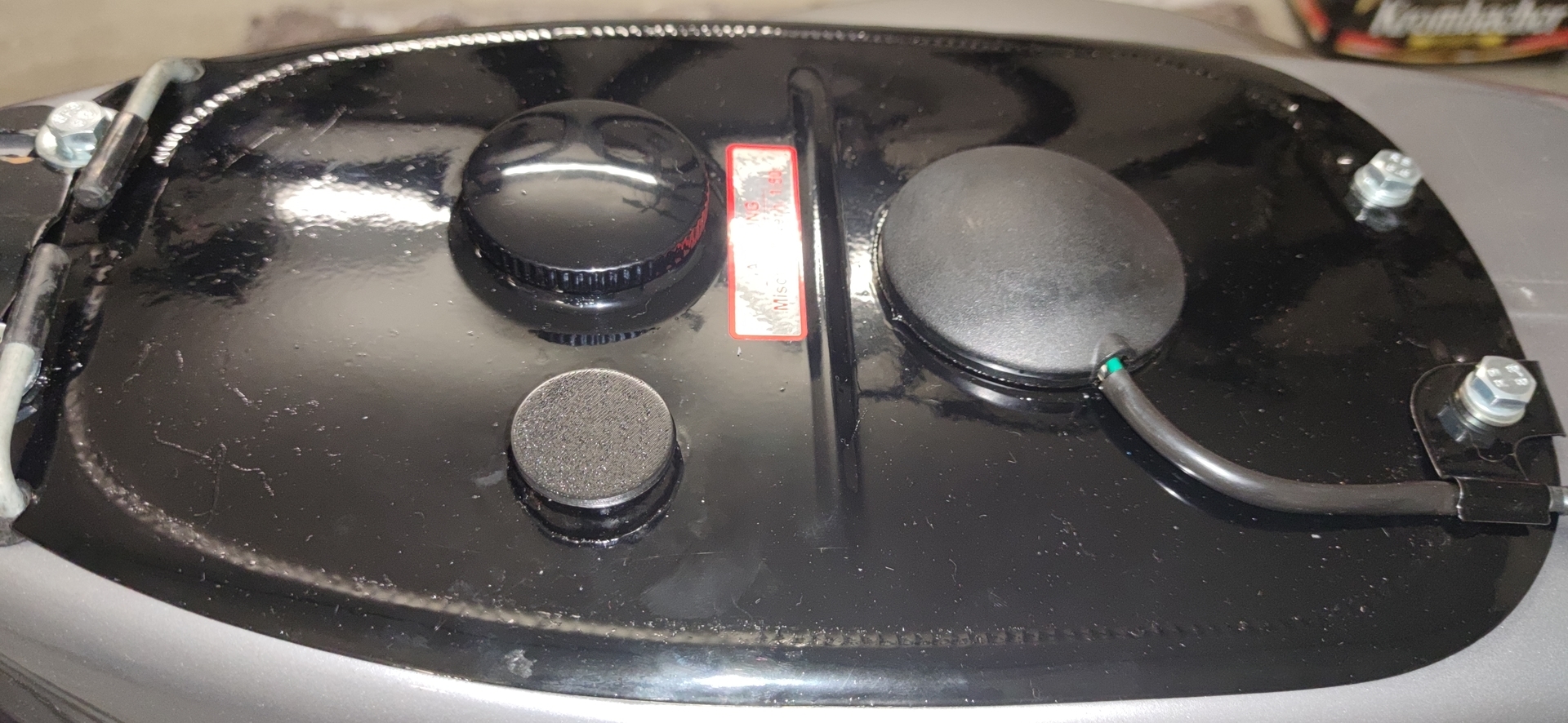

Morgen kommt noch einer mit Rand, der dann oben aufliegt. Dann entscheide ich mich welchen ich nehme.
Anschließend werde ich den Deckel dann lackieren.
Desweiteren habe ich einen Deckel für den ehemaligen Öleinfüllstutzen konstruieren lassen. Den original Öldeckel möchte ich nicht mehr verwenden.
