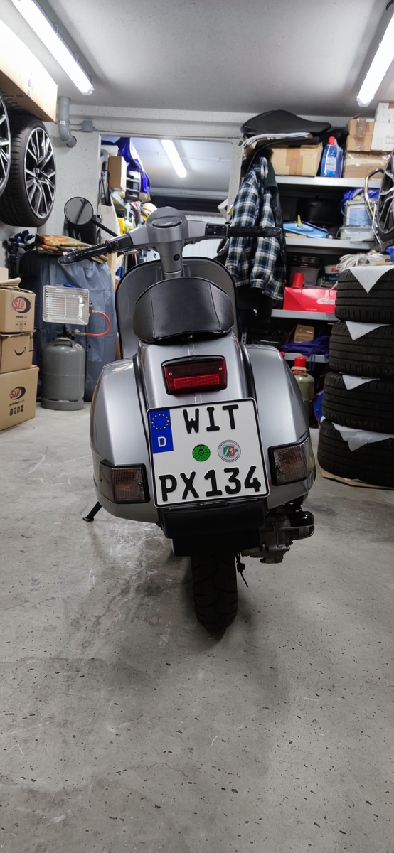

    Und der Lack ist nun drauf...

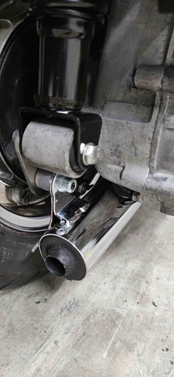

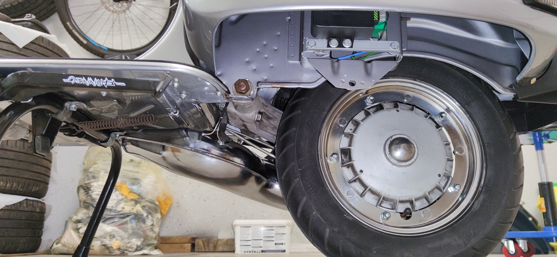

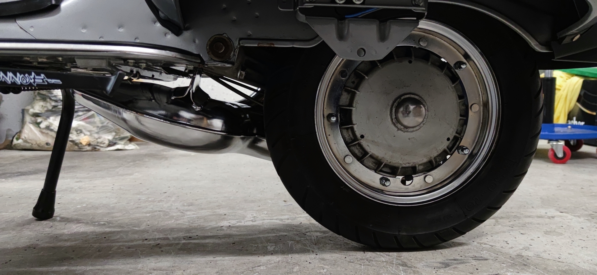

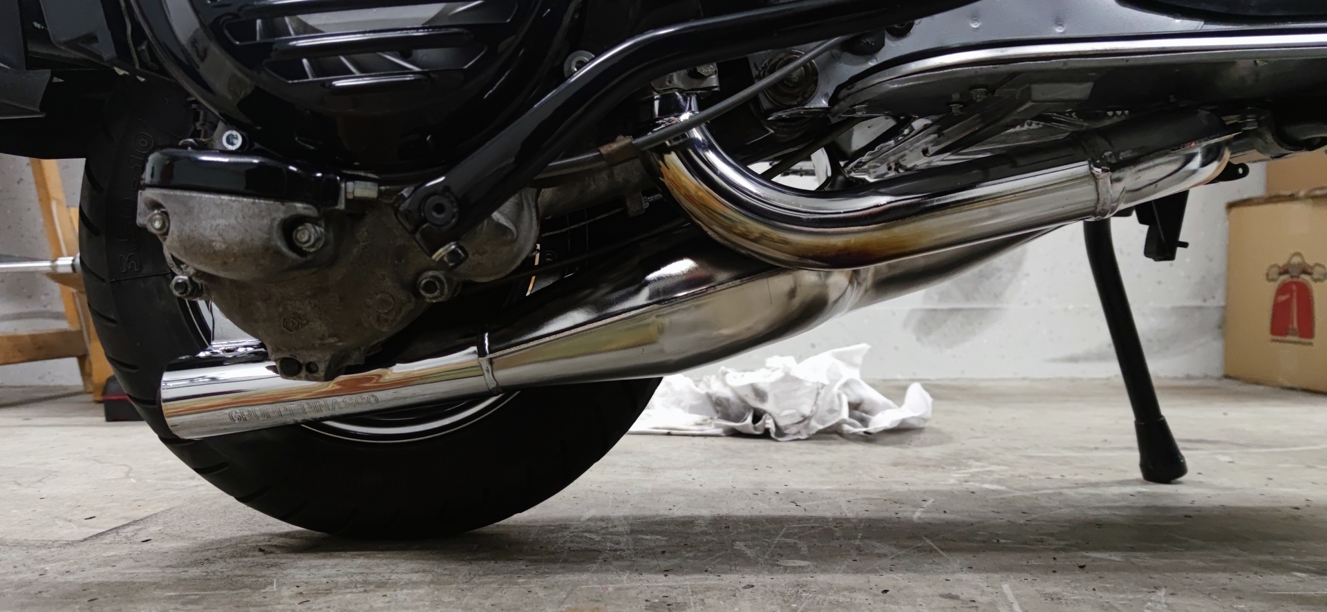

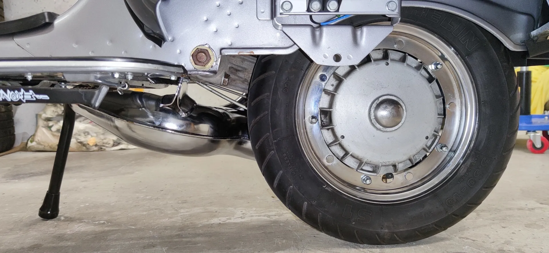

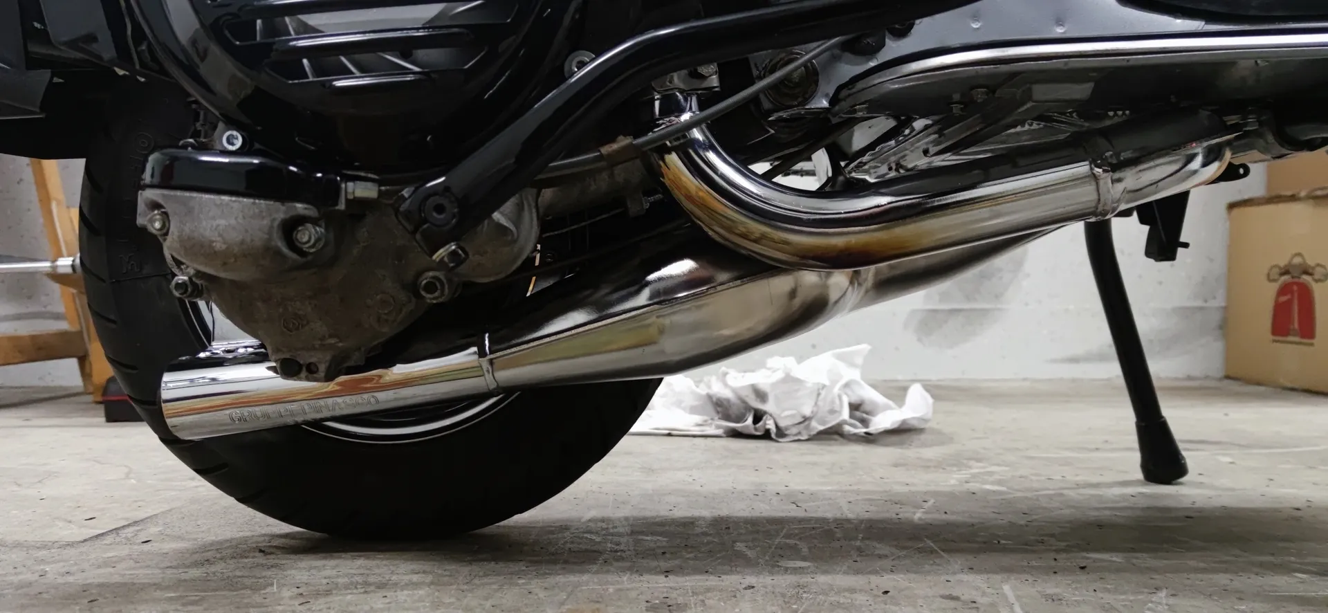

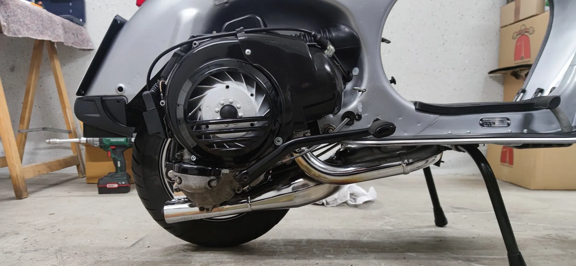

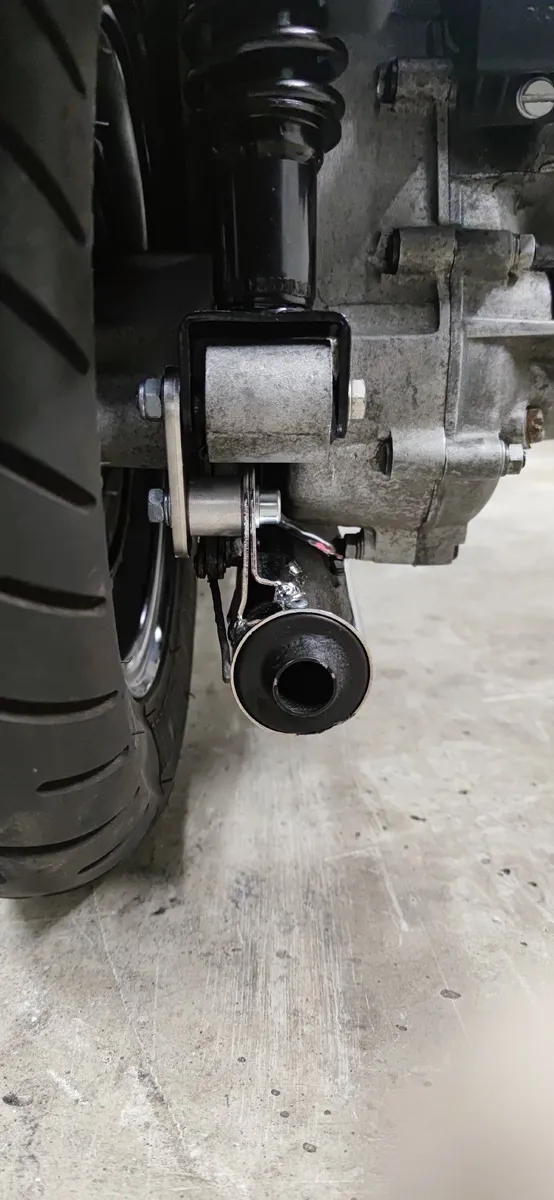

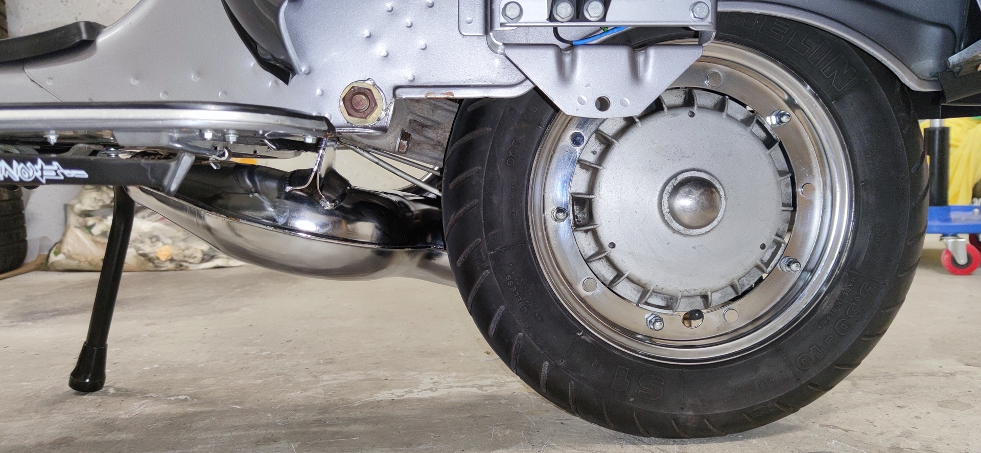

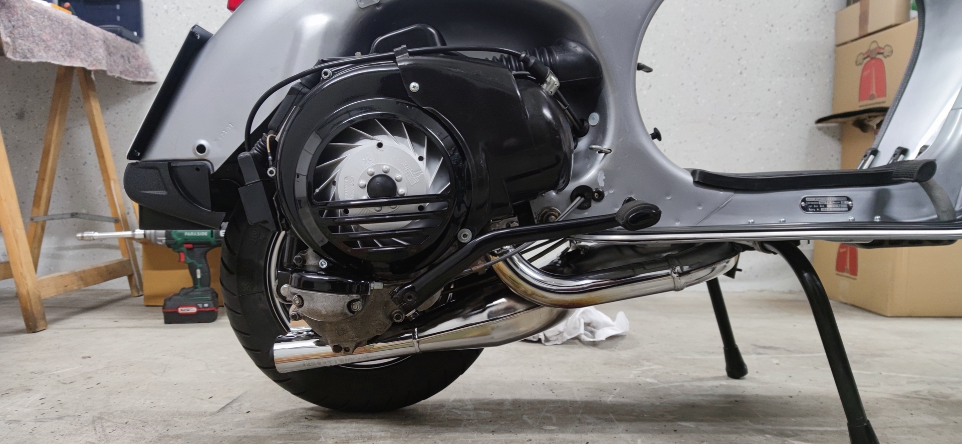

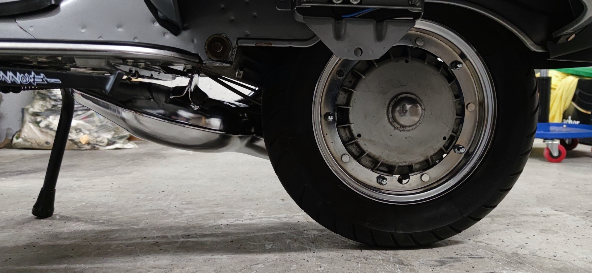

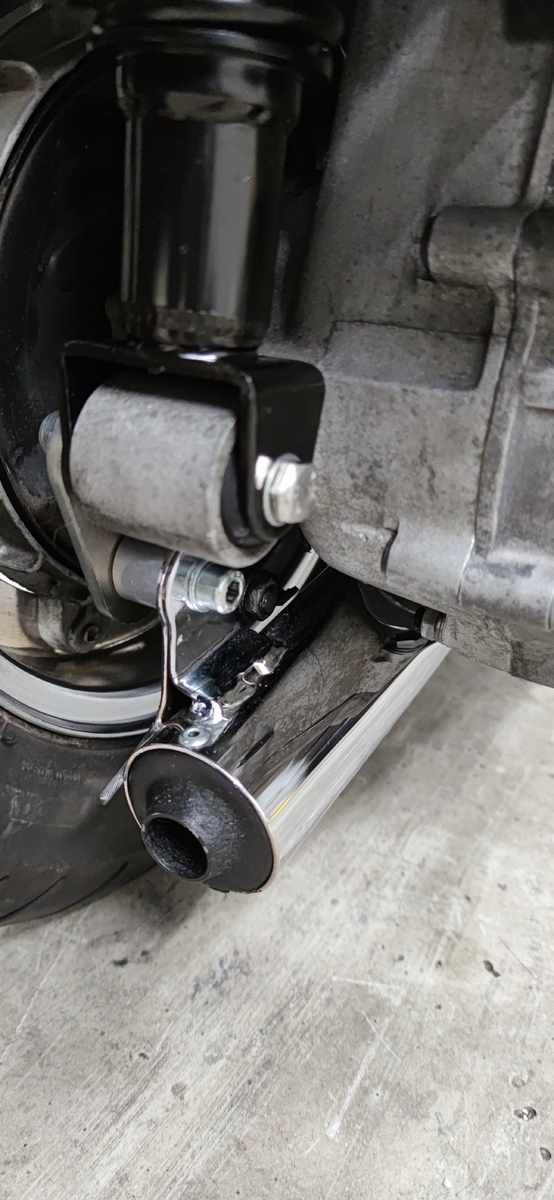

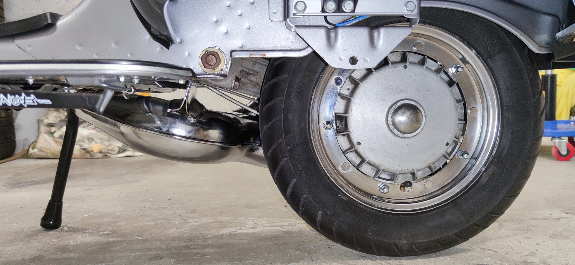

    Heute habe ich meinen gebrauchten Pinasco right hand Auspuff bekommen. Habe den aufpoliert, nun schaut er aus wie neu. Mal schauen wie sie sich damit fährt. Meint ihr ich sollte die 102er HD um eine größere ersetzen? Aber seht selbst.

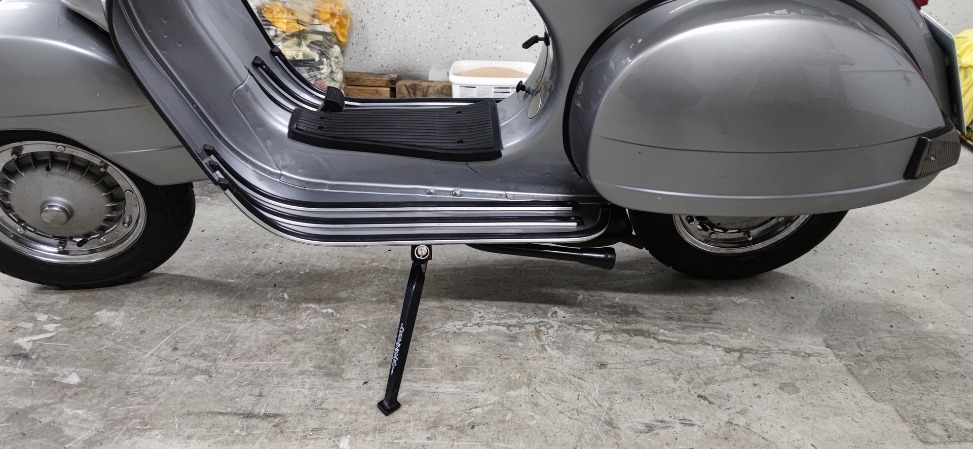

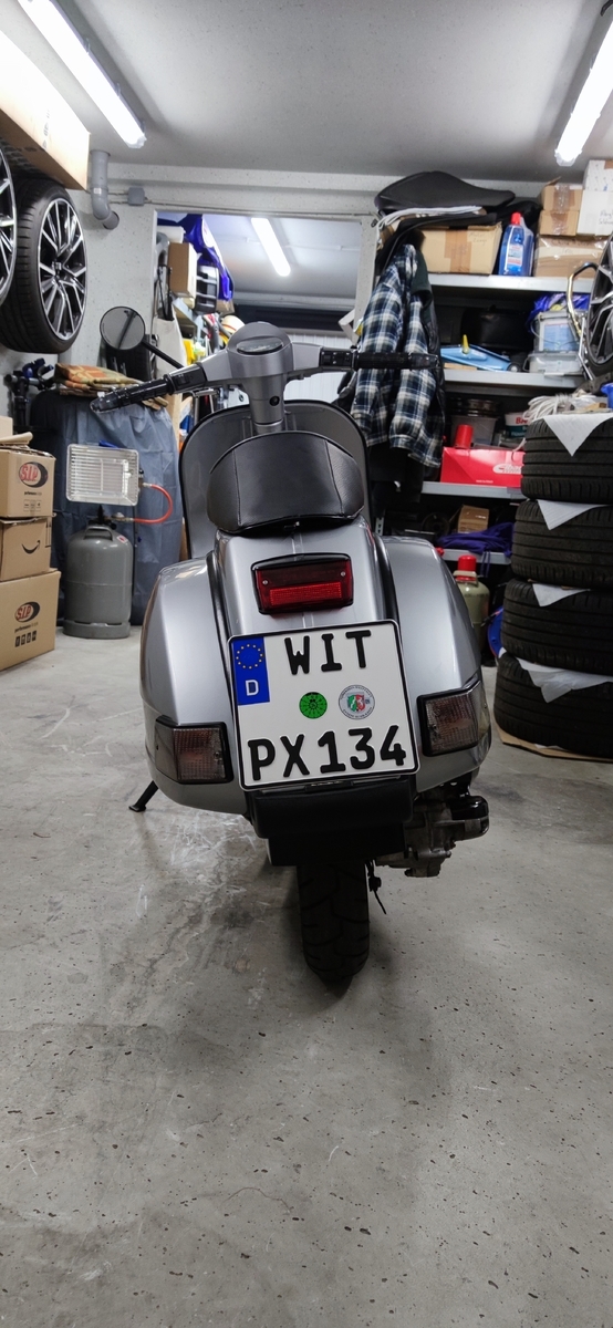

    Und eine Optische Kleinigkeit...
    Einige von euch werden es mögen, einige nicht. Ich mag es.

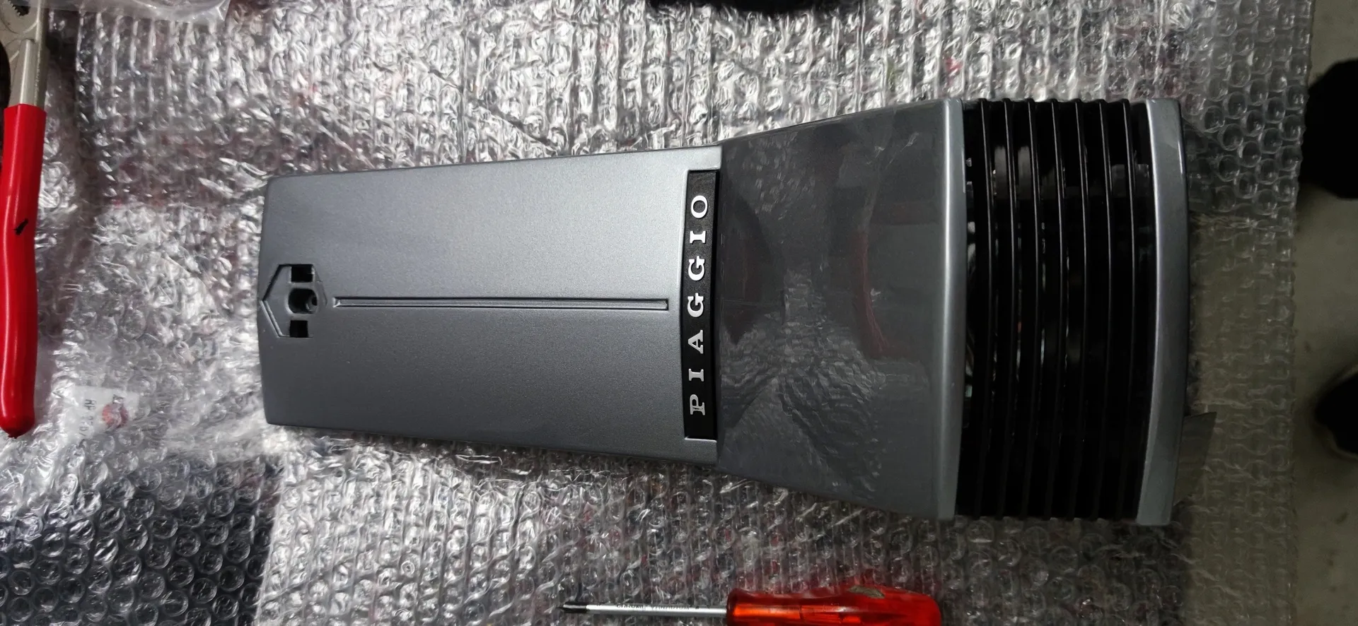

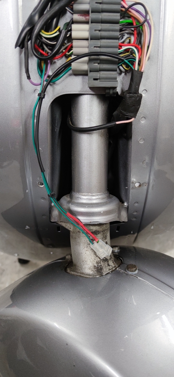

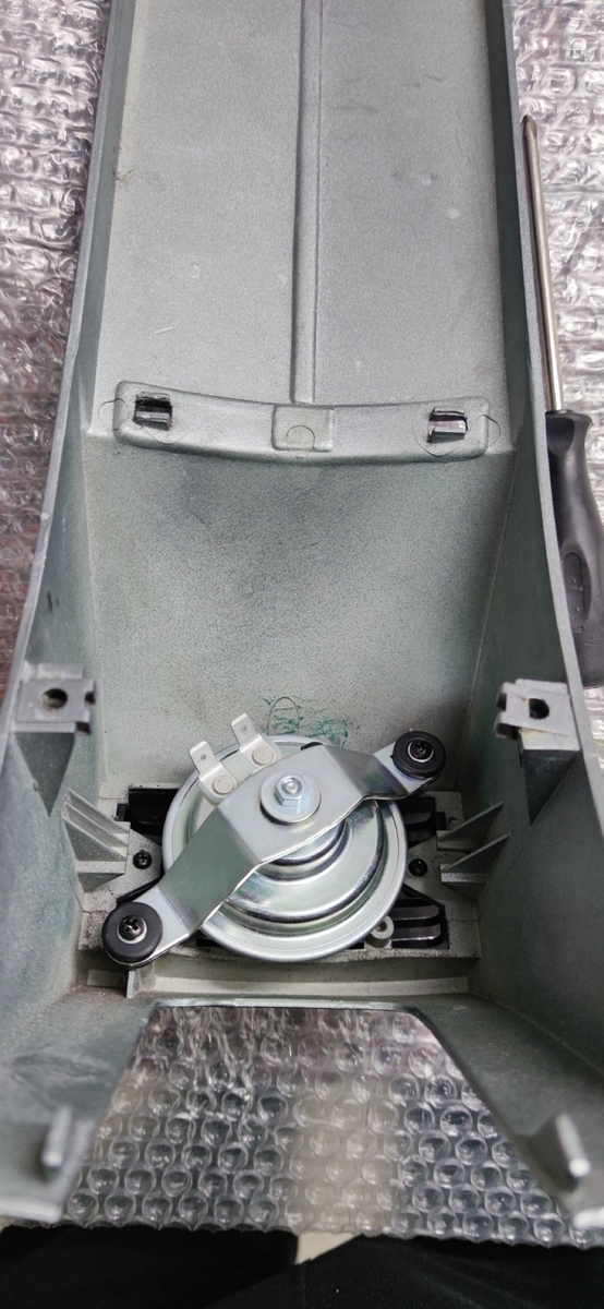

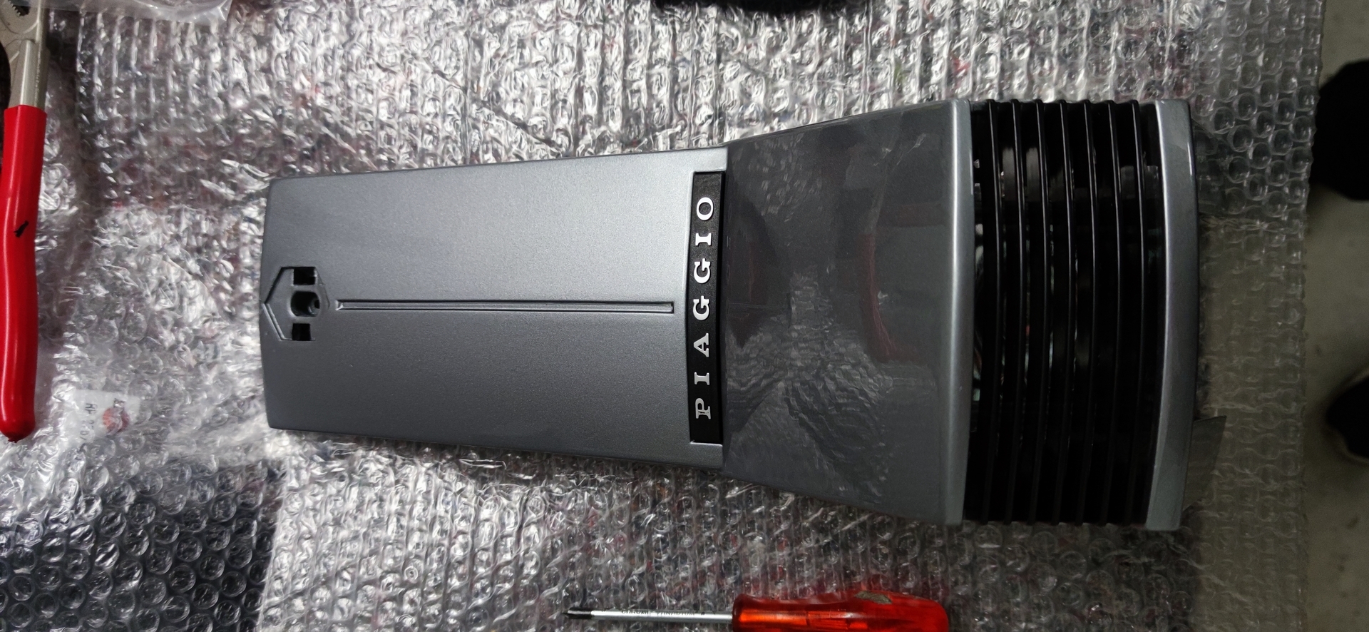

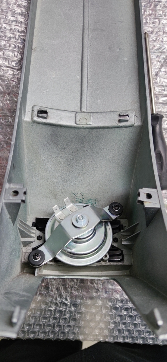

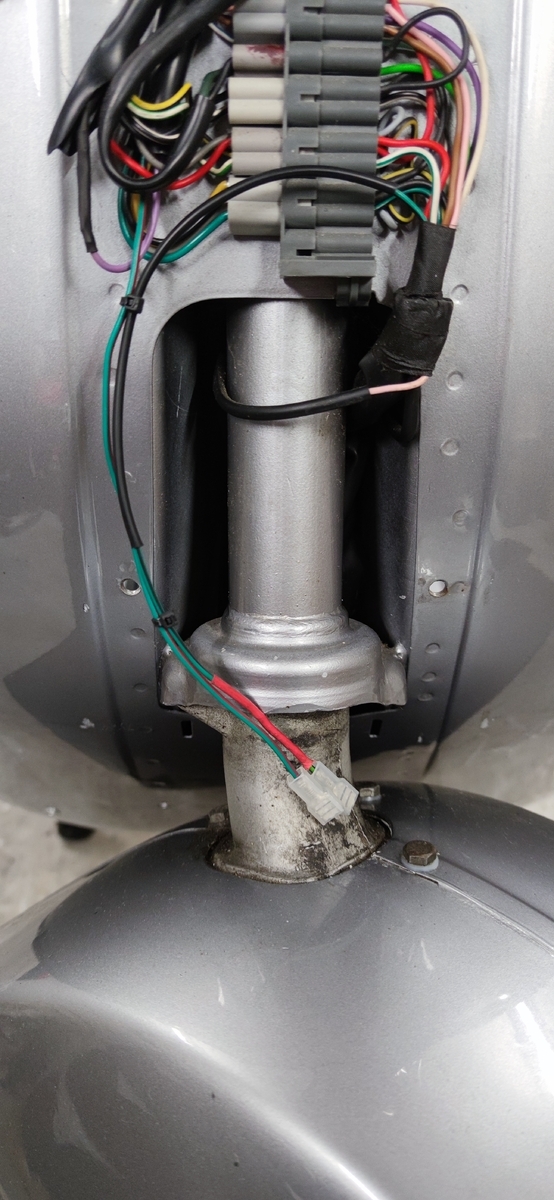

    Morgen hole ich nach der Arbeit die Teile (PX Lusso Kaskade und das Handschuhfach) vom Lacker. Habe dazu die Hupe unter der linken Backe wieder ausgebaut und vorne an die original Hupenkabel Flachstecker gekrimmt. Alle Teile für die Kaskade (Hupe, Embleme, Gitter und Schrauben) habe ich hier nagelneu liegen.
    Das Schloss für das Handschuhfach habe ich ebenso hier liegen sowie die Dichtung und die 4 Nöpsies für den Deckel. Bin mal gespannt.

    Zitat von Ork77
    Felge und Reifen sind montiert. Alles läuft wie es soll. Um die Vespa ummelden zu können muss ich vorher zum TÜV fahren.
    Hoffe nächste Woche wird ein Tag mal gutes, trockenes Wetter.
    Habe vorhin das 23er Kupplungsritzel bestellt von DRT. Später wenn wieder verfügbar ordere ich noch die BGM BigBox Touring.
    Eine Andere Sitzbank (Sportsitzbank SIP EVO 3.0) und eine PX Kaskade habe ich auch gefunden. Diese und das Handschuhfach müssen allerdings noch lackiert werden. Die Vespa ist zwar silber, aber ich weis nicht genau welches silber es ist und ob es überhaupt ein original Farbton ist.
    wenn Du die alte Kaskade verkaufen willst melde Dich bei mir.

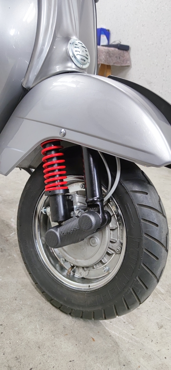

    Zitat von Ork77

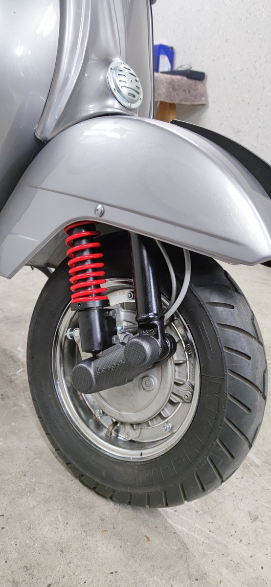

    Und weiter geht's im Programm. Heute habe ich neue Stoßdämpfer eingebaut. Wenn der Bitubo kommt und ich die überholt habe, baue ich den vorne ein.
    Schwarze Blinkergläser sind ebenso dran, ein Seitenständer, ein neuer Ansaugbalg weil der alte ein Loch hatte.
    Und eine Schwingenabdeckung aus Carbon.
    Zitat von prehmium
    Kannst du gerne haben, muss nur erwähnen das ein Halter nicht vorhanden ist. Mich hat es nicht gestört weil es trotzdem gut gehalten hat. Kannst dir zur Not aber einen Halter selber dengeln und anpunkten lassen.
    Wirst wahrscheinlich sowieso neu lackieren müssen. Daher wäre es dann egal. Die Hupe ist brandneu.

    Normalerweise führt ein sportlicher Auspuff häufig dfazu das du eine etwas größere Düse verwenden musst. Ich würde die Sache in jedem Fall beobachten und gelegentlich das Kerzenbild nachschauen und auf den Motorlauf achten.

    • #170
    Ja werde ich machen. Ansonsten baue ich direkt eine Nummer größer ein und beobachte mal die Kerze...

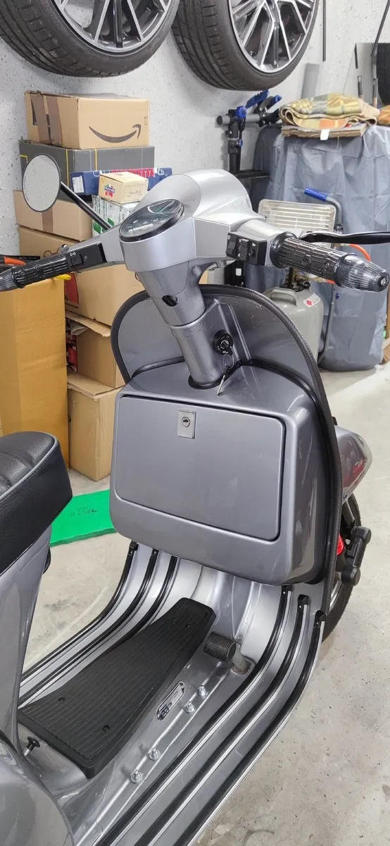

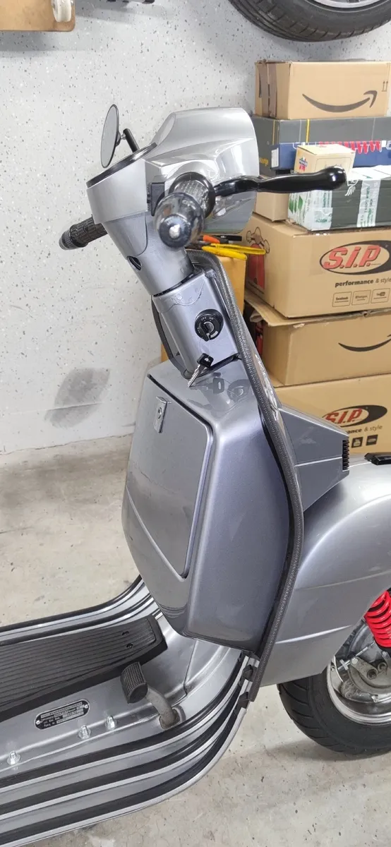

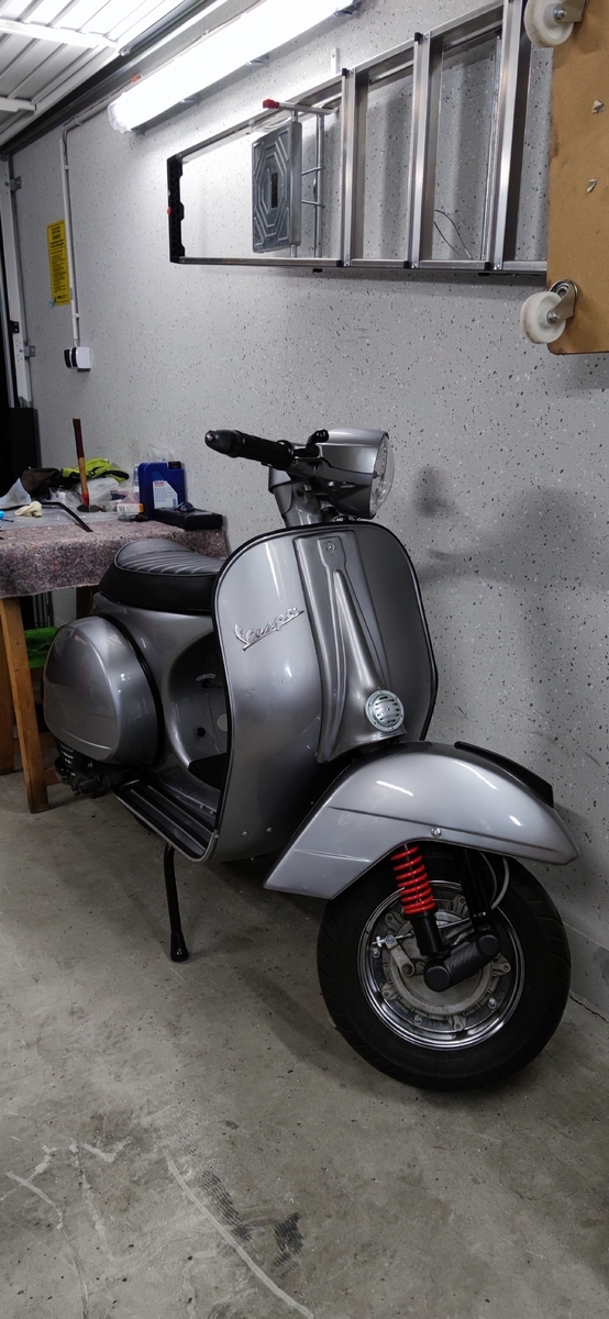

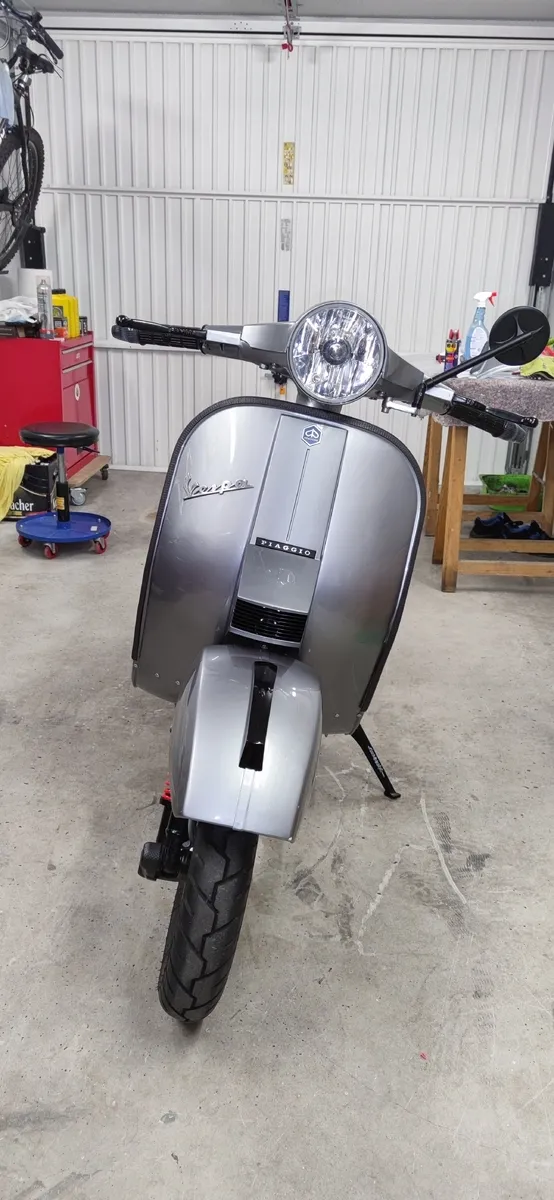

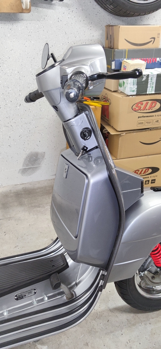

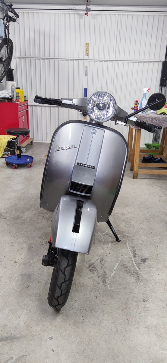

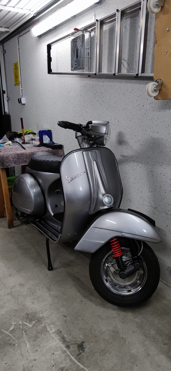

    So, Kaskade und Handschuhfach sind montiert.
    Hupe Montiert
    Emblem montiert
    So schaut es im angebauten Zustand aus
    Handschuhfach montiert

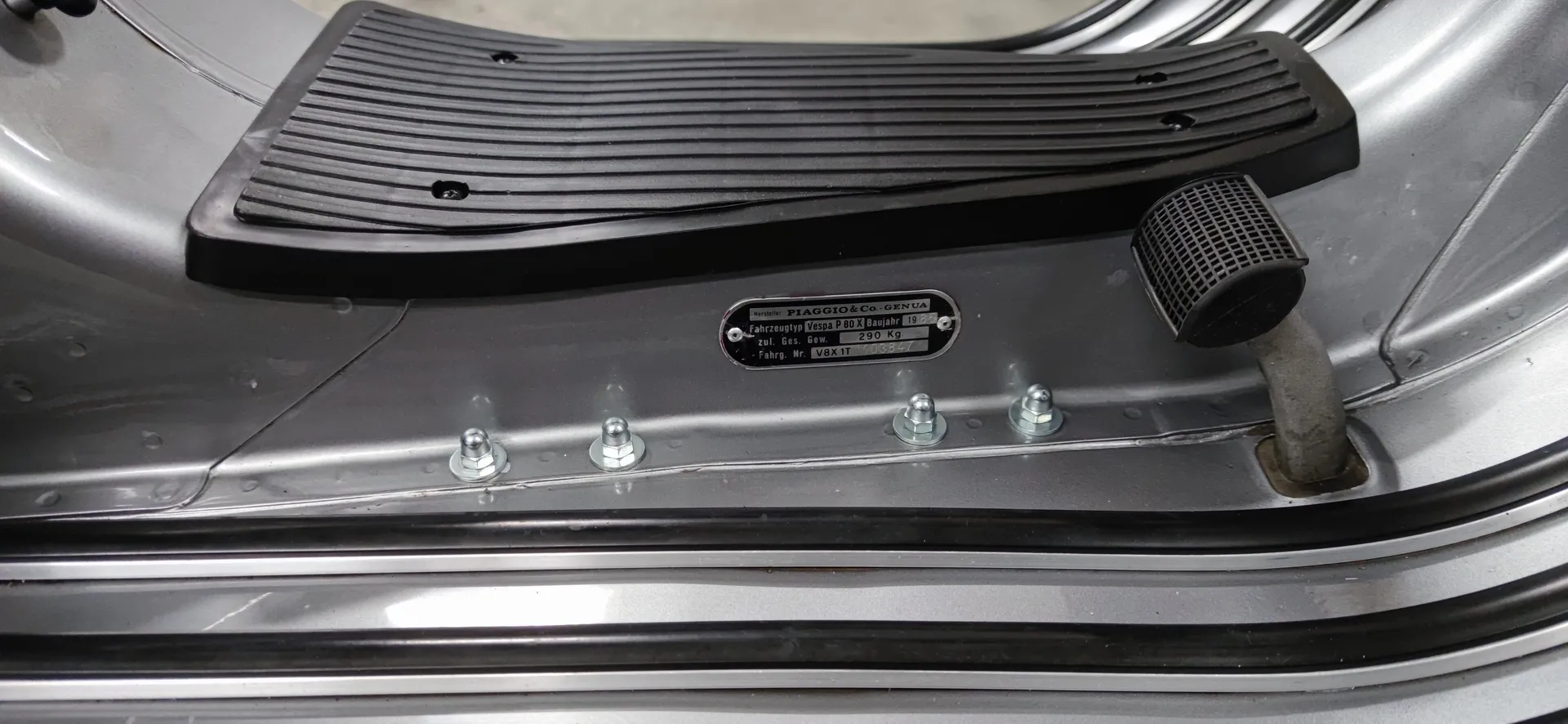

    Ich bin gespannt wieviel du mit dem Spiegel sehen kannst und wie laut die Tröte ist. Wie ist das mit der Schräglage nach rechts?

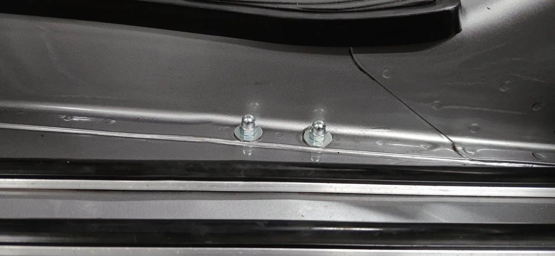

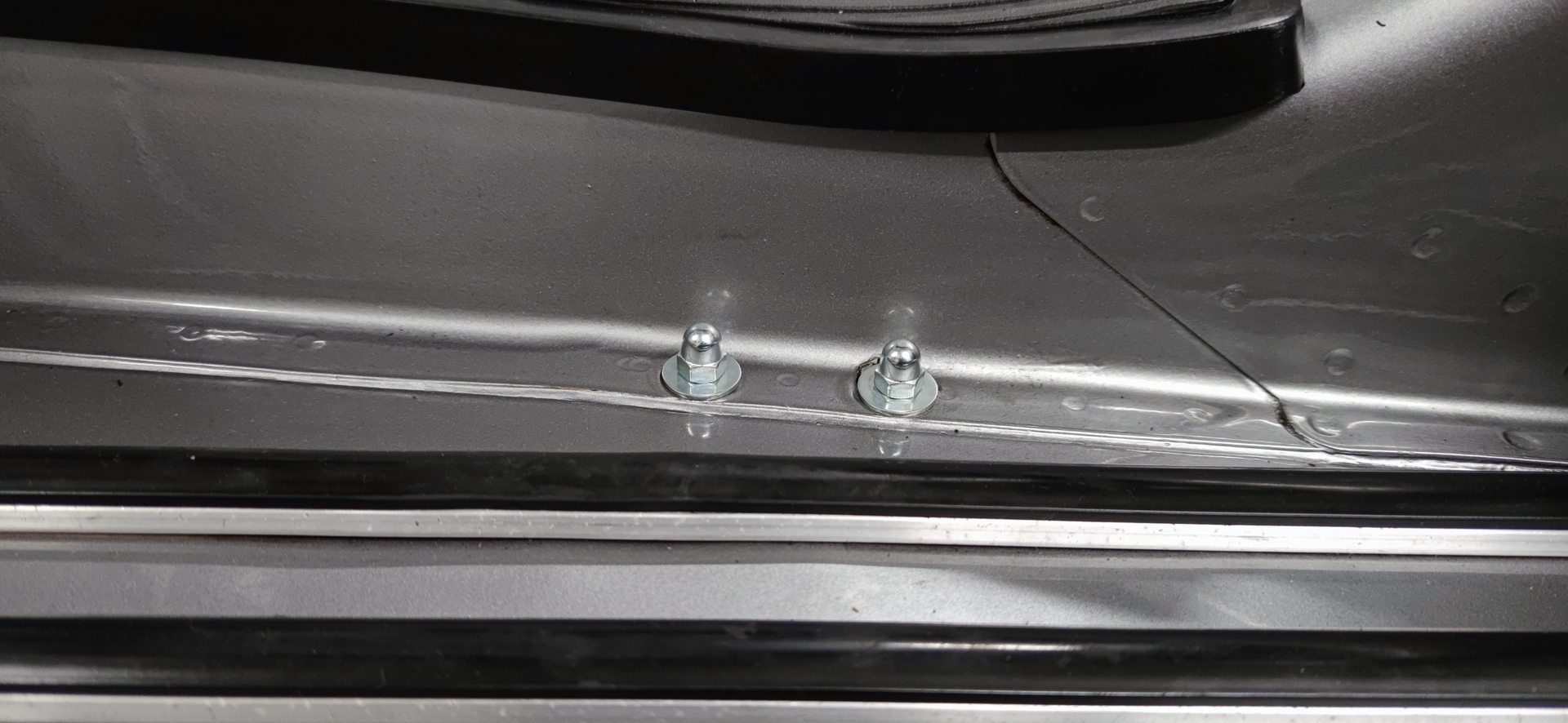

    Ich bin auch Team Hutmutter 👊🏽 Sieht sauber aus.
    Ich habe die Schrauben anders herum montiert, dann hast du das Problem nicht, dass da was hängen bleibt 😎
    Rocker bleiben! :-7

    Das mit den Muttern auf der Oberseite des Trittblechs habe ich auch noch nicht so ganz verstanden...
    Aber ansonsten schönes Ding. Weiter so!

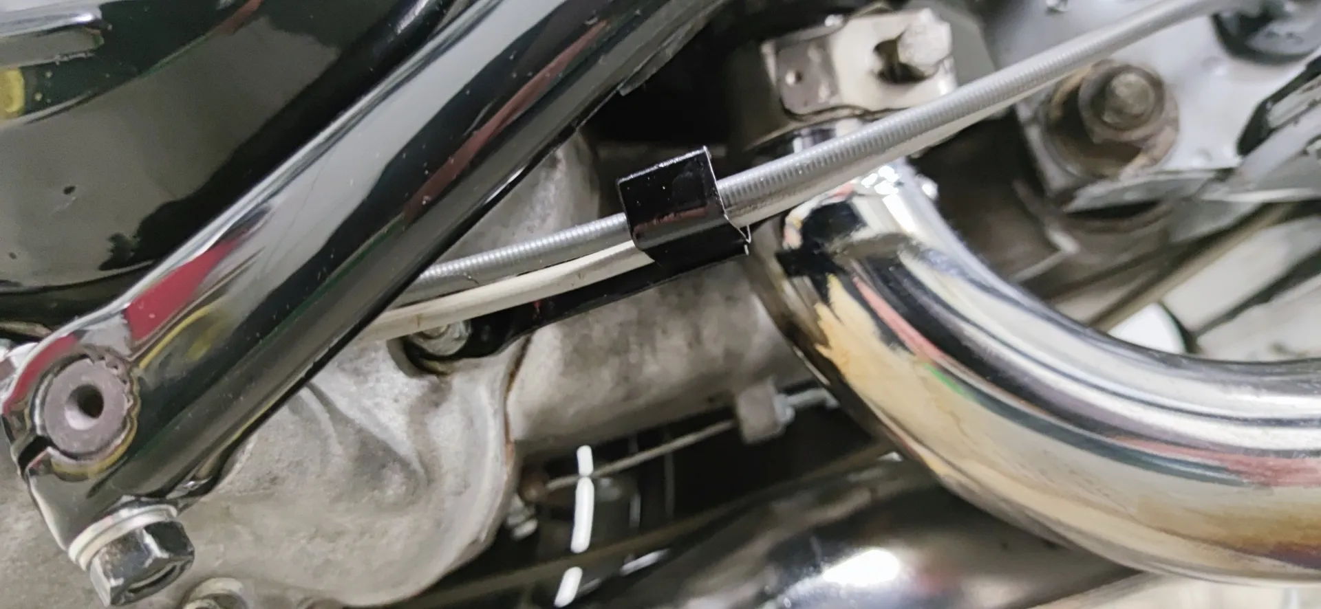

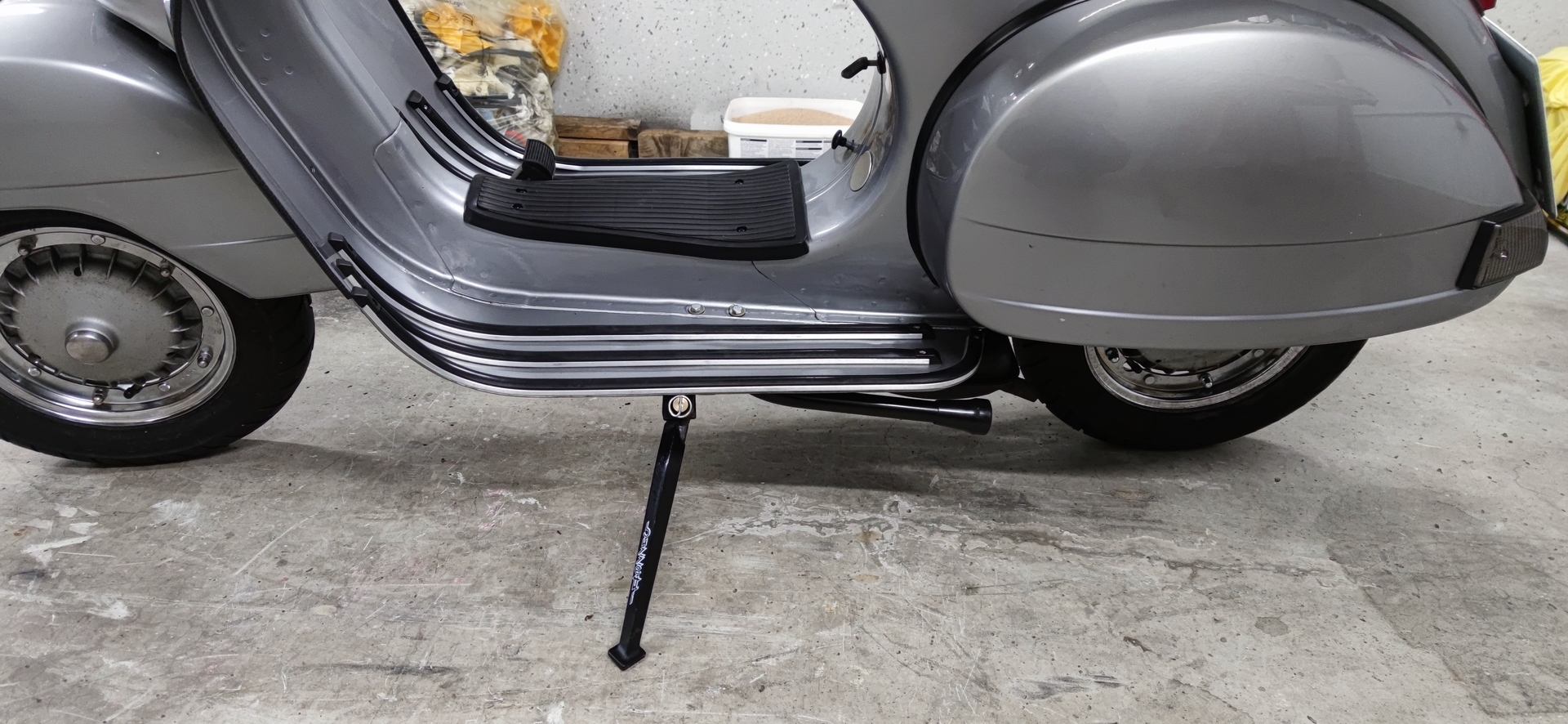

    Habe mal, die Stütze für die Schaltzüge geschliffen, grundiert und schwarz Hochglanz lackiert.
