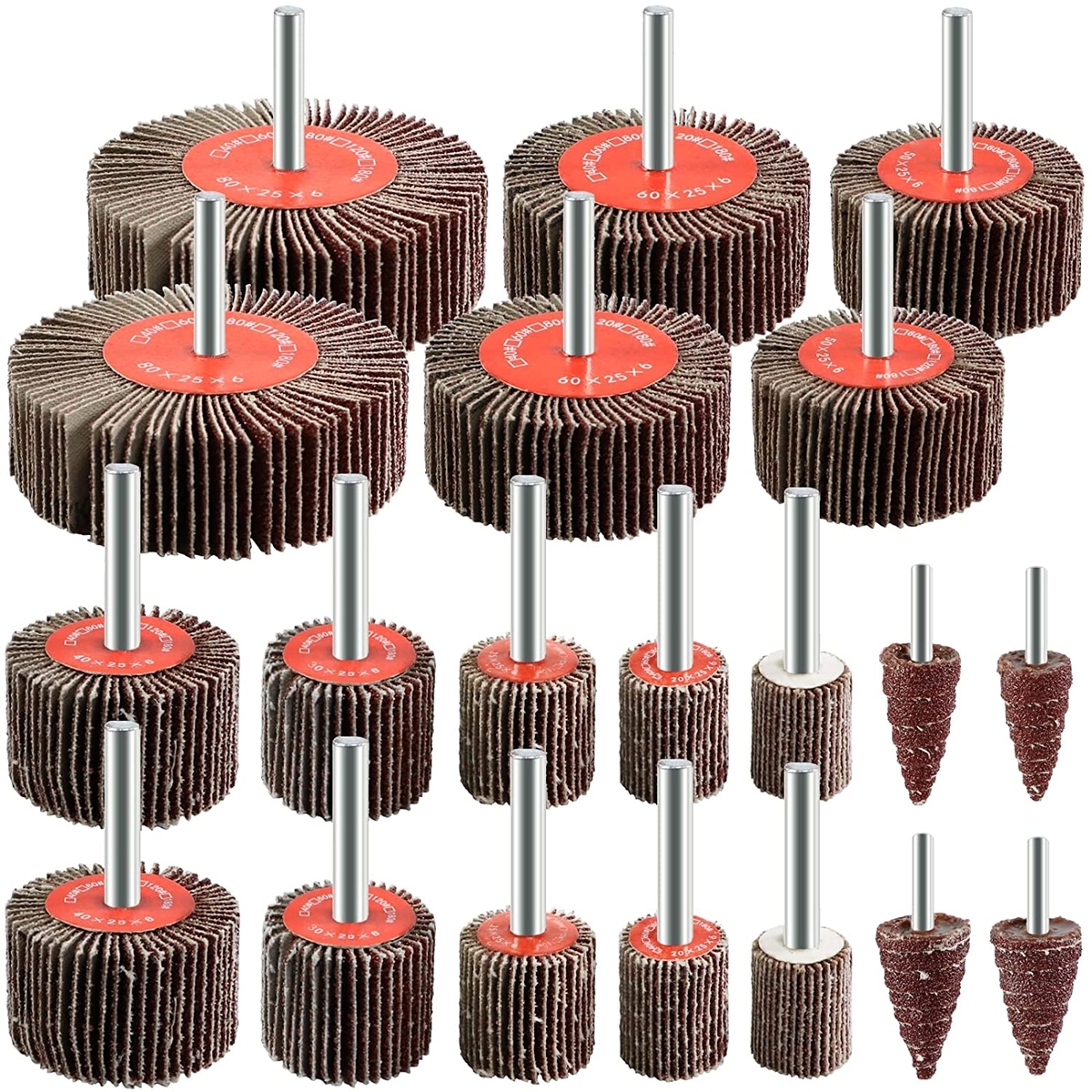

    Möchte irgendwann auf den BGM 177 umbauen mit 60mm Welle und 24er SI usw. Dazu muss ich ja bekanntlich das Gehäuse Spindeln, bzw. mit einem Fächerschleifer erweitern.
    Nun meine Frage:
    Welchen Fächerschleifer nehme ich denn genau? Es gibt verschiedene Durchmesser. 60mm reichen? Wenn ja wie viele werden benötigt? Oder reicht ein Schleifer um das Gehäuse für den größeren Zylinder zu schleifen?
    Ich denke mal den größten Fächerschleifer nehmen um ein genaueres Ergebnis zu erzielen oder?
    Welche Körnung nehme ich? 40/60/80 oder höher?
    Danke für eure Geduld und Antworten...

    Doch, es gibt genügend Themen wo es mit nem Fächerschleifer gemacht wurde. Es wird aber nirgendwo erwähnt welche Größe und Art dazu benutzt wird.

    Im GSF gibt es zich Beiträge dazu. Soll sogar sehr gut klappen. Nur steht leider nicht drin welche Art von Fächerschleifer Verwendung findet. Also Größe, Körnung usw...

    • January 5, 2023 at 10:58
    Suchfunktion ist nicht deine Stärke, scheint mir. 2-)
    Klick mich
    Zitat von GSF User: Der Brenner
    Habe das mit einem Fächerschleifer (80 Körnung) gemacht ,danach mit 240K bearbeitet und das geht echt gut. Ausserdem muss man noch die Nase wegnehmen , damit man den ganzen Zylinderschaft auch reinbekommt(antimanipulation-nase)
    Und da steht, wie so oft: Größe egal, Technik muß stimmen

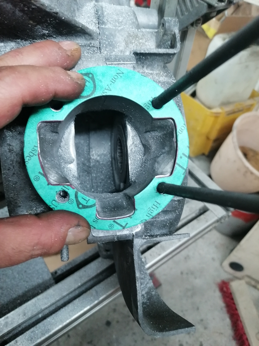

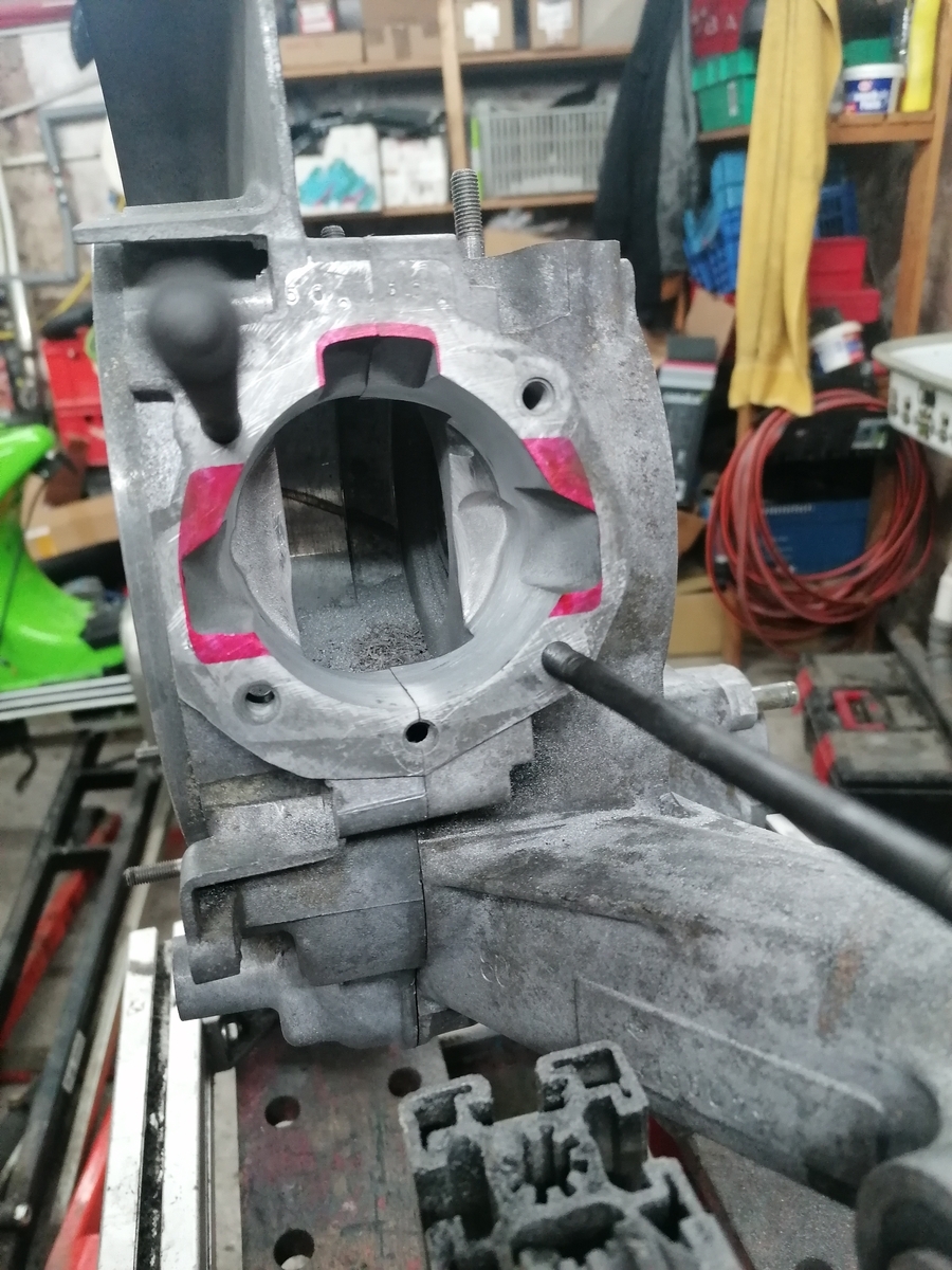

    Ich hab letztens auch nen 80 er Block mim Fächerschleifer aufgemacht für nen 177er VMC da ich keine Fräse zum Spindeln auftreiben konnte. Hab nen 60mm Fächerschleifer genommen der relativ strack ist und nicht so viel nachgibt, dann biste in 30 min durch mit der Sache.
    Creutzfeld ..... Wie die Bohrung aussieht ist absolut Latte, es muss nur der Fuss reinpassen, Funktion hat das sonst keine.
    Also ORK ...gib Gas ;)

    Haste mal nen Bild wie das aussieht. Habe sowas noch nie gemacht....

    Auf der Fräse gespindelt ist natürlich schöner , aber so funzt das auch ohne Probleme
    P.S. Bei anderen Bearbeitungen am Motor sollte schon genau gearbeitet werden,da bin ich völlig deiner Meinung, aber hier isses echt wurscht.
