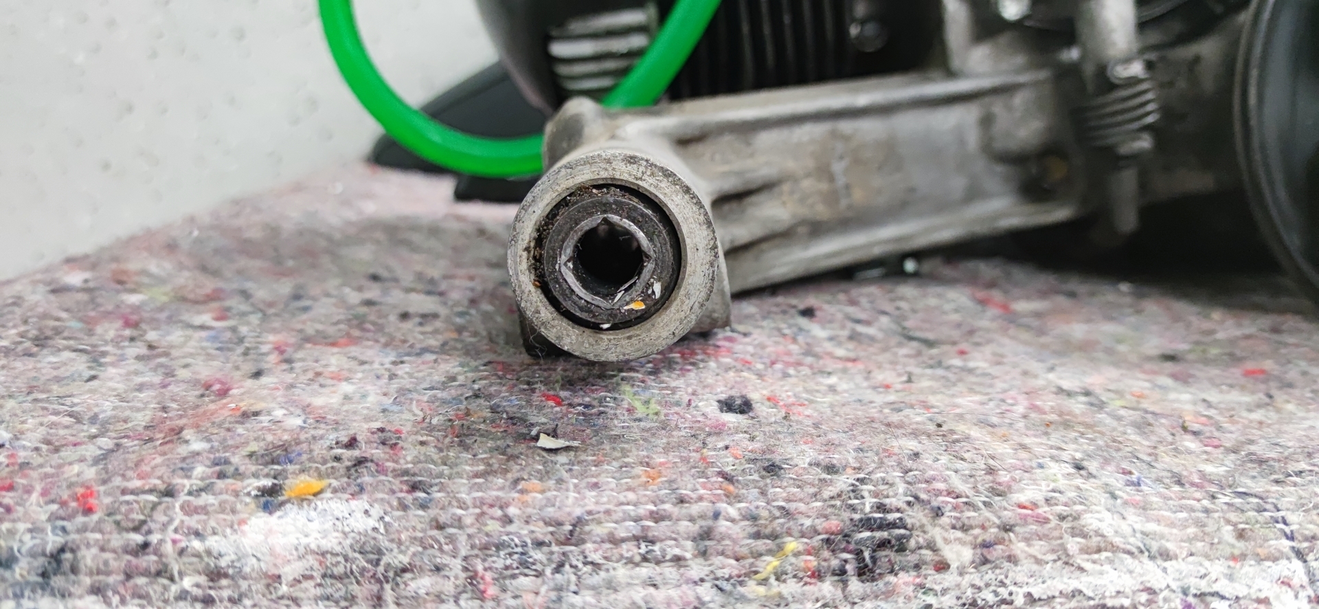

Also die Silent Gummis sind vorhin gekommen. Habe sie direkt eingebaut. Da die Außenhülle der Gummis aus Metall ist, konnte ich ganz einfach Fett nehmen und dann einpressen. Ging sehr gut.

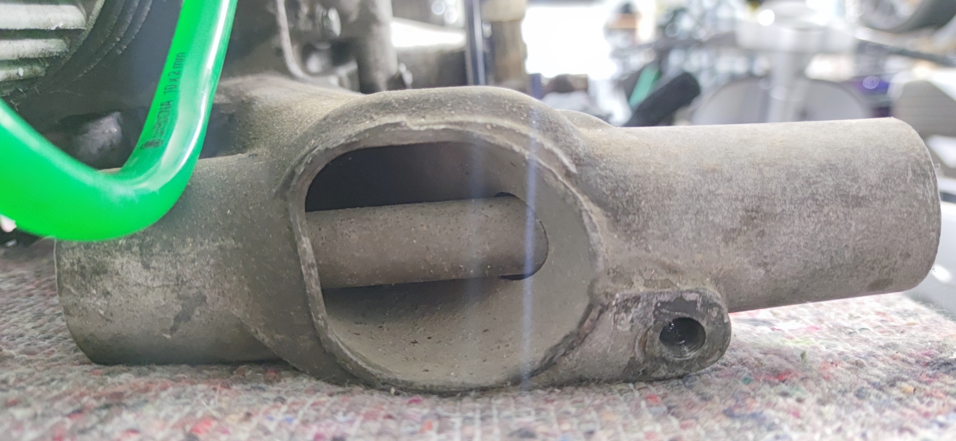

Kann mir jemand sagen wieviel mm der Anschluss des BGM Benzinhahns für den Benzinschlauch hat? Bei SC steht nicht viel.

Aber mal ne Frage nebenbei. Die Gummis die ich gekauft habe haben außen einen Metallmantel. Da wäre es doch sowieso egal was man nimmt, wenn ehe nix an die Gummis kommt oder?

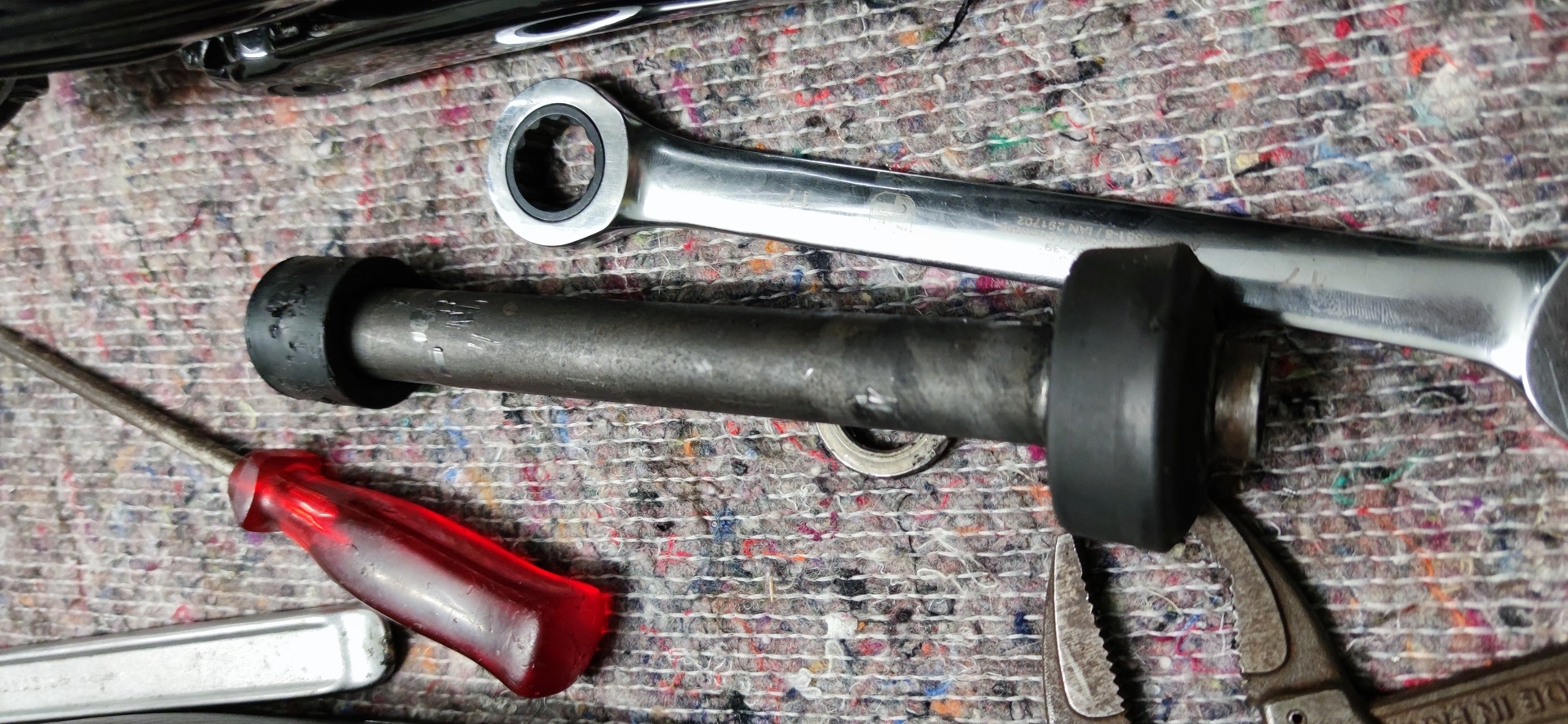

Diese hier sind das...
Welchen Teil genau von "kein Fett" hast du jetzt nicht verstanden?
Gruß Paddy.
Wieso? Vaseline wurde hier doch erwähnt oder nicht? Oder habe ich was überlesen?
Nee, werde Vaseline nehmen. Haben wohl was irgendwo. Muss ich noch suchen. Die Teile kommen sowieso erst morgen.
Ok, Spüli habe ich. Eventuell Vaseline auch. Muss ich al schauen. Teile sind noch nicht da.
Werde ich machen. Geht Fett genauso oder WD40?
Viel Spaß beim Einbau wenn du den Ausbau schon scheiße fandest

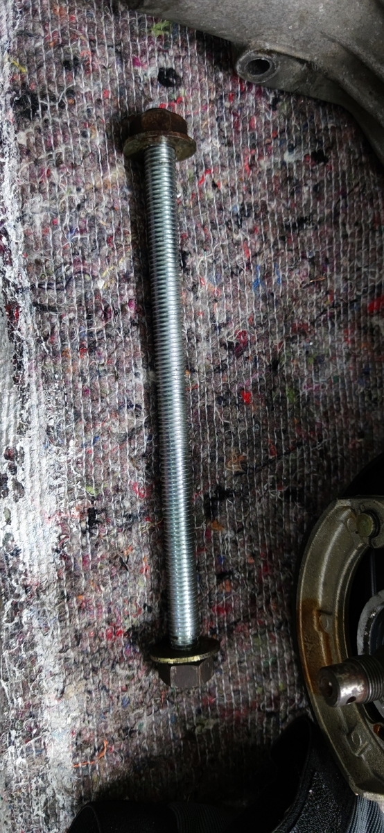

Der Einbau wird einfacher, habe ne lange Gewindestange. Mit der ziehe ich das rein. Soweit der Plan.

Moin

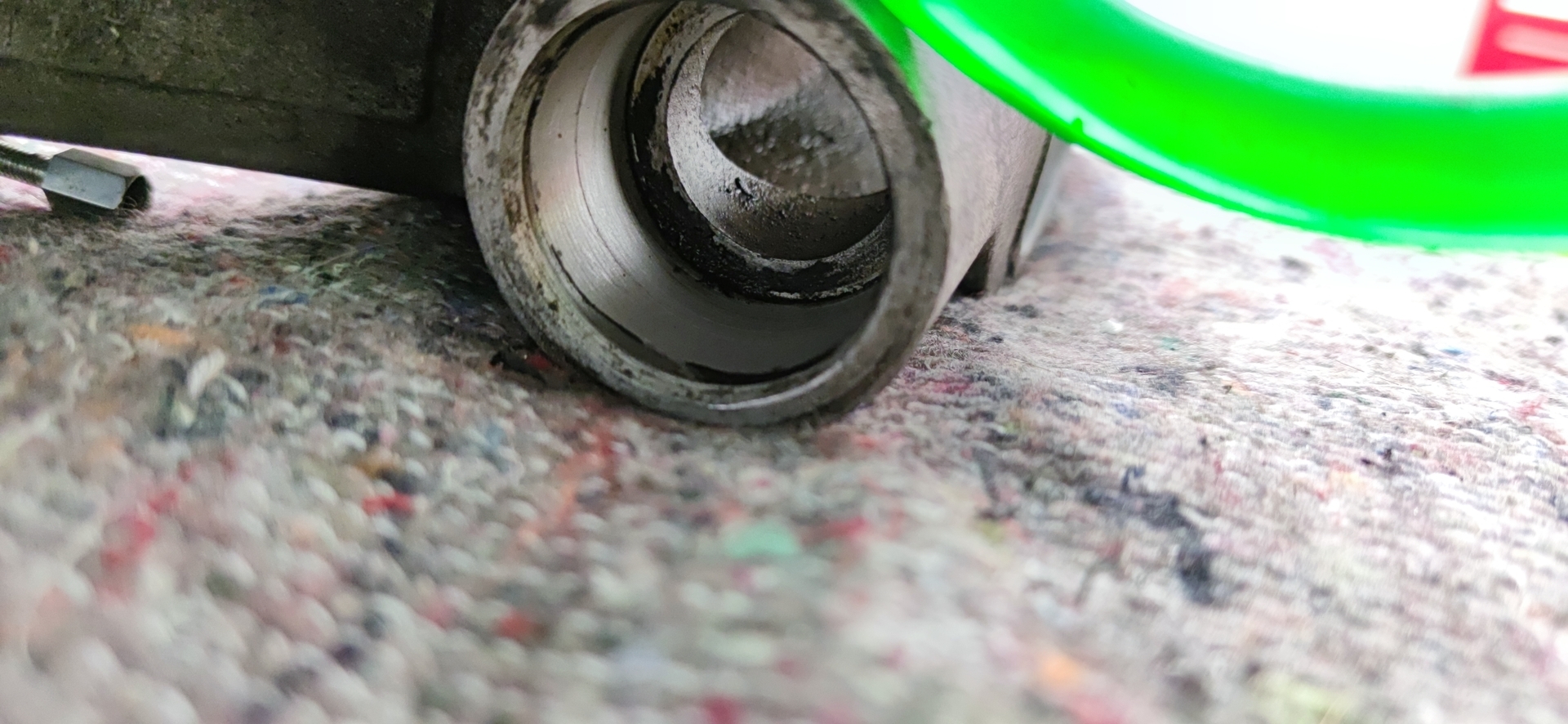

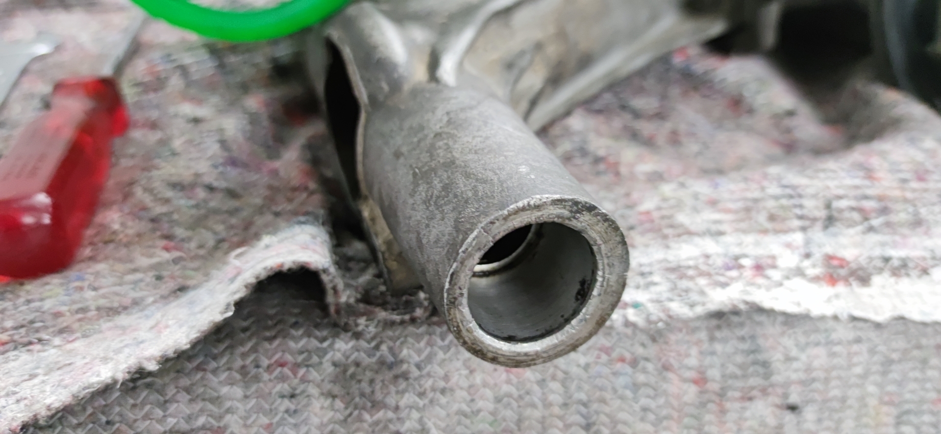

Ausmessen wie groß deine Löcher sind. Hört sich etwas pervers an... Meine aber die von der Schwinge
Alte raus und messen. Neue kann man ganz gut mit Gleitgel (auf Wasserbasis) einziehen. Flutscht gut und trocknet weg. Dann sitzen sie fest drin. Wie bei Mutti 😂
Jockeys Gummis sind ganz gut. Fahre die seit 10 Jahren problemlos inner Rally
Gewindestange gehört da definitiv nicht rein.
Bestell dir die passende lange Schraube mit.
Auch eben ausmessen. Ist am besten.

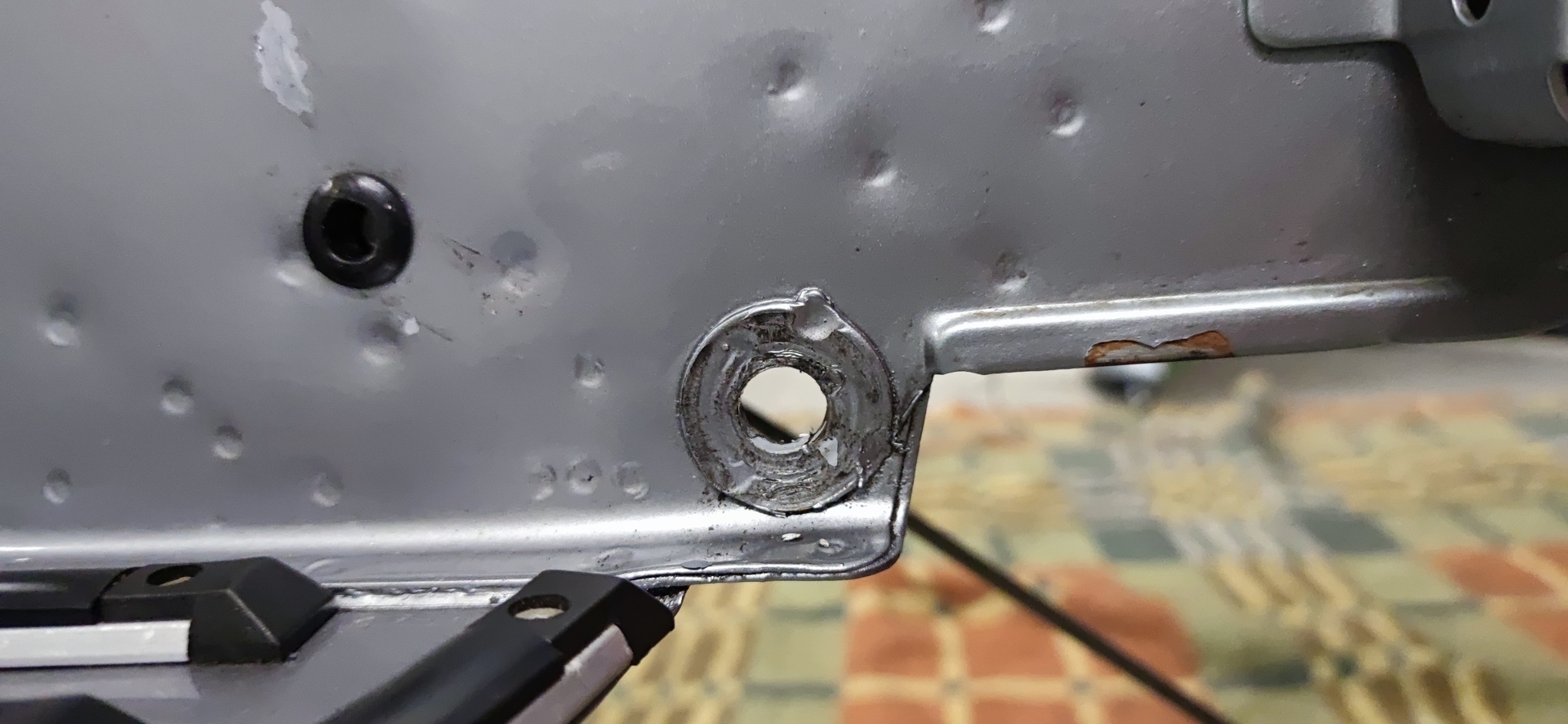

Und schau dir die Aufnahmen am Rahmen an das die nicht oval sind. Sonst steht immer noch alles schief.

Nee das Rad ist fest, da schlackert nix. Habe ich direkt Geprüft als sie hier in meiner Garage stand.
Die Löcher sehen rund aus.

Rechte Seite
Linke Seite
Meint ihr diese hier kann ich bedenkenlos nehmen? Sind die von LML aber habe gehört das die Qualität wohl nicht so doll ist bei LML, oder ist das bei den Gummis egal?
Weil die ist mit der Traversenschraube und Mutter. Bei meiner war nur eine Gewindestange dran.

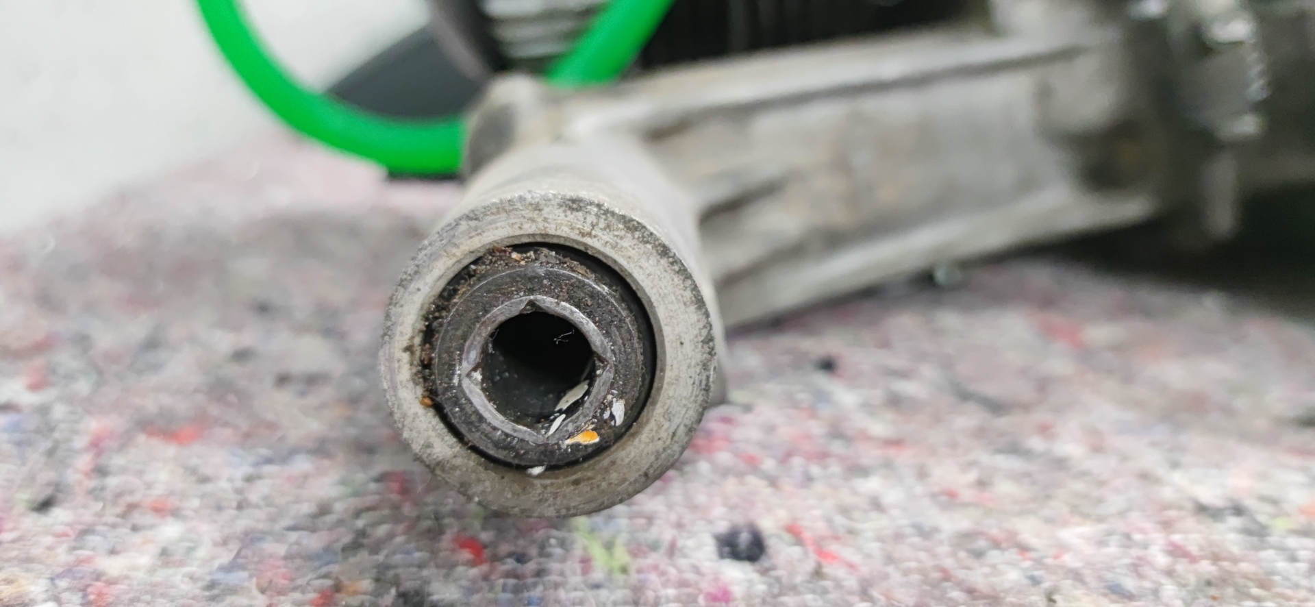

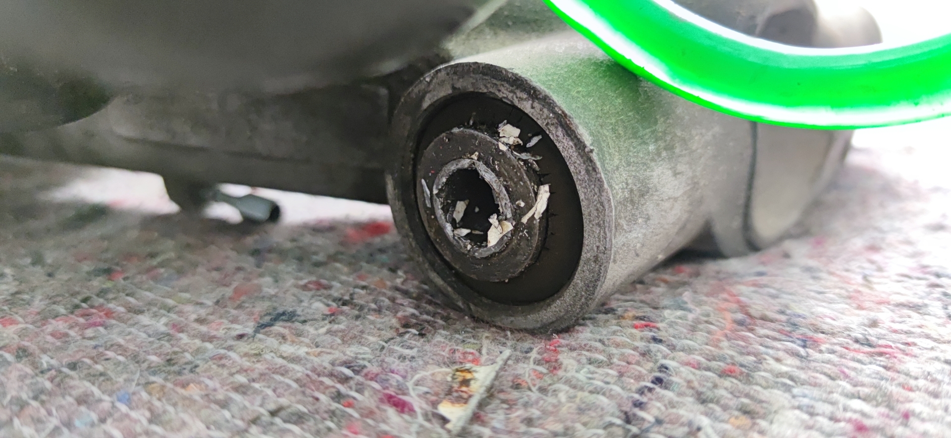

Habe festgestellt das mein Hinterrad schief ist, da sind mir direkt die Silent Gummis eingefallen. Ist auch so das sie auf der linken Seite ausgeschlagen ist. Merkt man direkt an dem Sitz des vorderen Motorträgers. Sitzt quasi schief im Rahmen.
