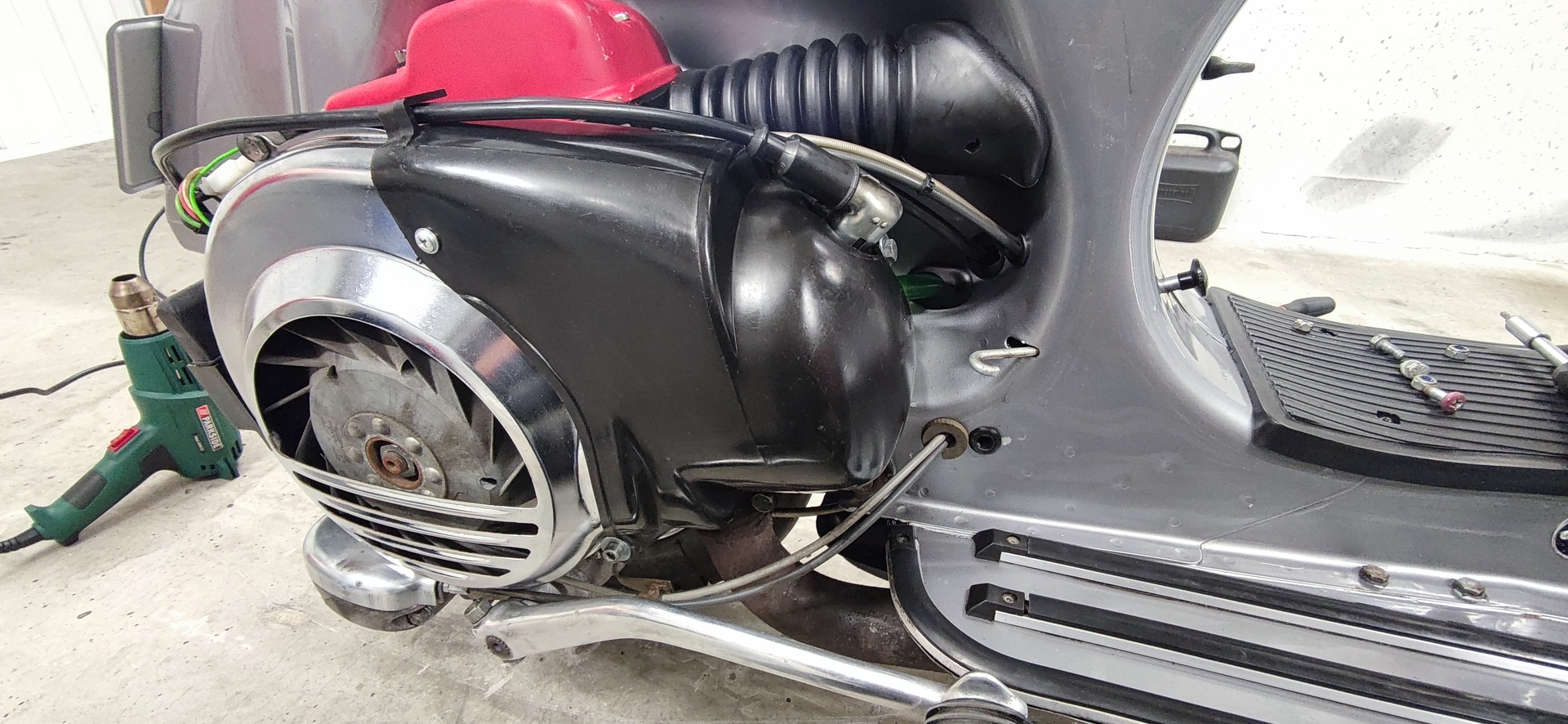

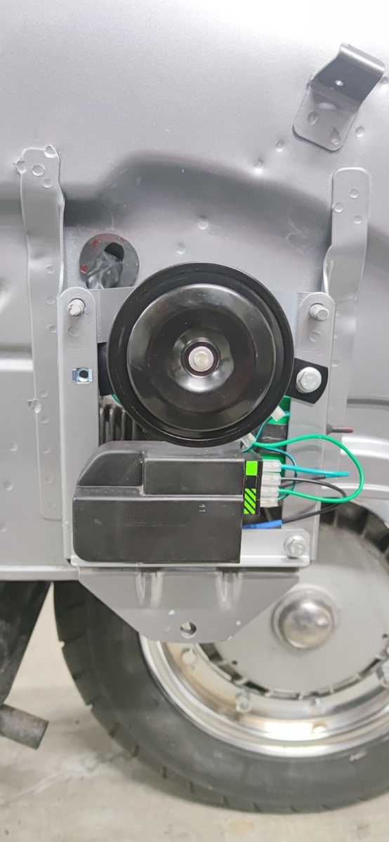

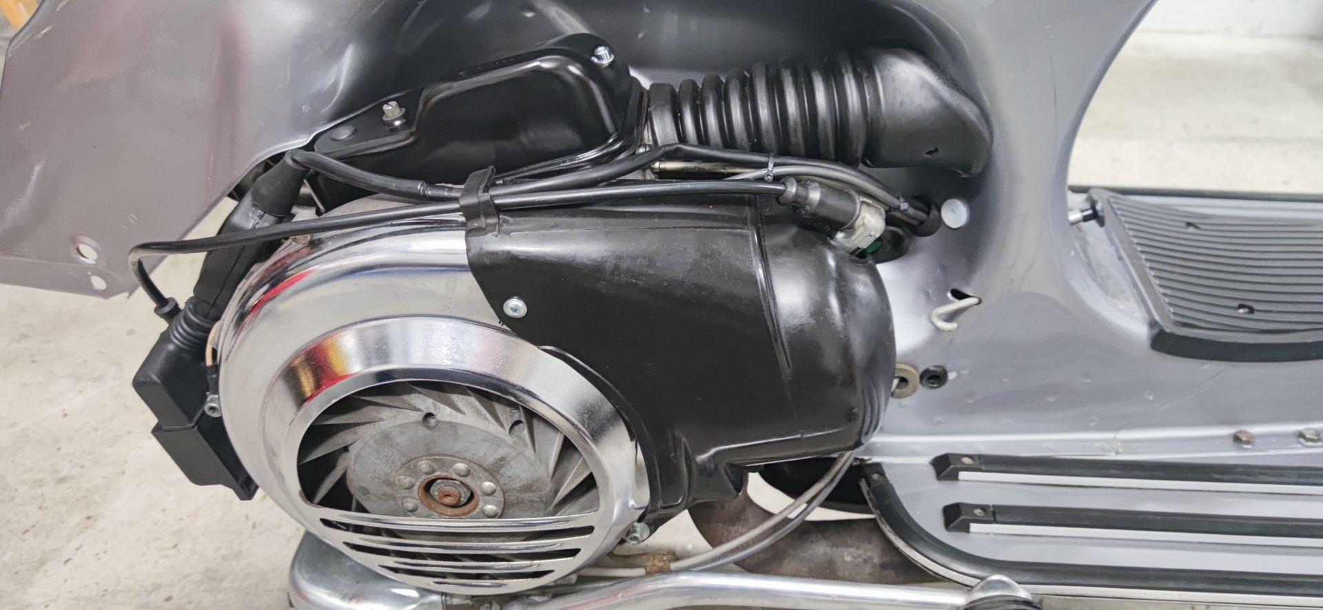

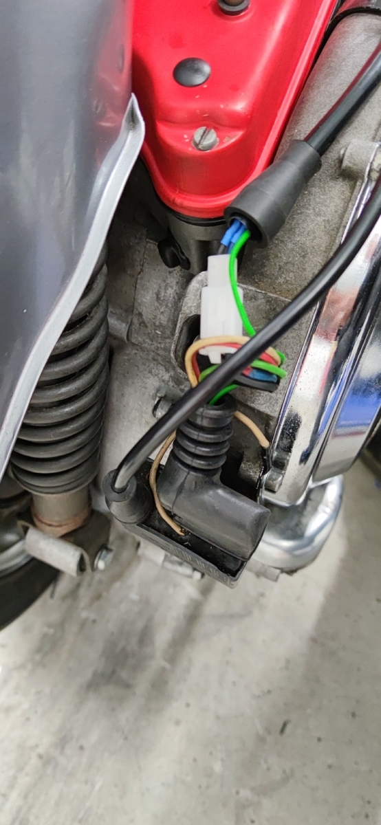

Habe mal unter der linken backe die Elektrik etwas schöner gemacht und die Strebe lackiert wo der Hupengleichrichter verschraubt ist.
Anschließend habe ich die fehlenden Gummidurchführungen ergänzt. So sieht es jetzt viel aufgeräumter aus.
Es fehlt nur noch das Kabelkästchen und der Motor kann sich einigermaßen sehen lassen.
Habe mal unter der linken Backe die Elektrik etwas schöner gemacht und die Strebe lackiert wo der Hupengleichrichter verschraubt ist.

Ich glaube ich werde den Hupengleichrichter ersetzen gegen ein kleineres Model aus dem Automatikroller Bereich.
Müsste sowas noch irgendwo rumfliegen haben meine ich. Dann kann ich die Hupe anstelle des Gleichrichters setzen und das Reserverad sollte dann passen.

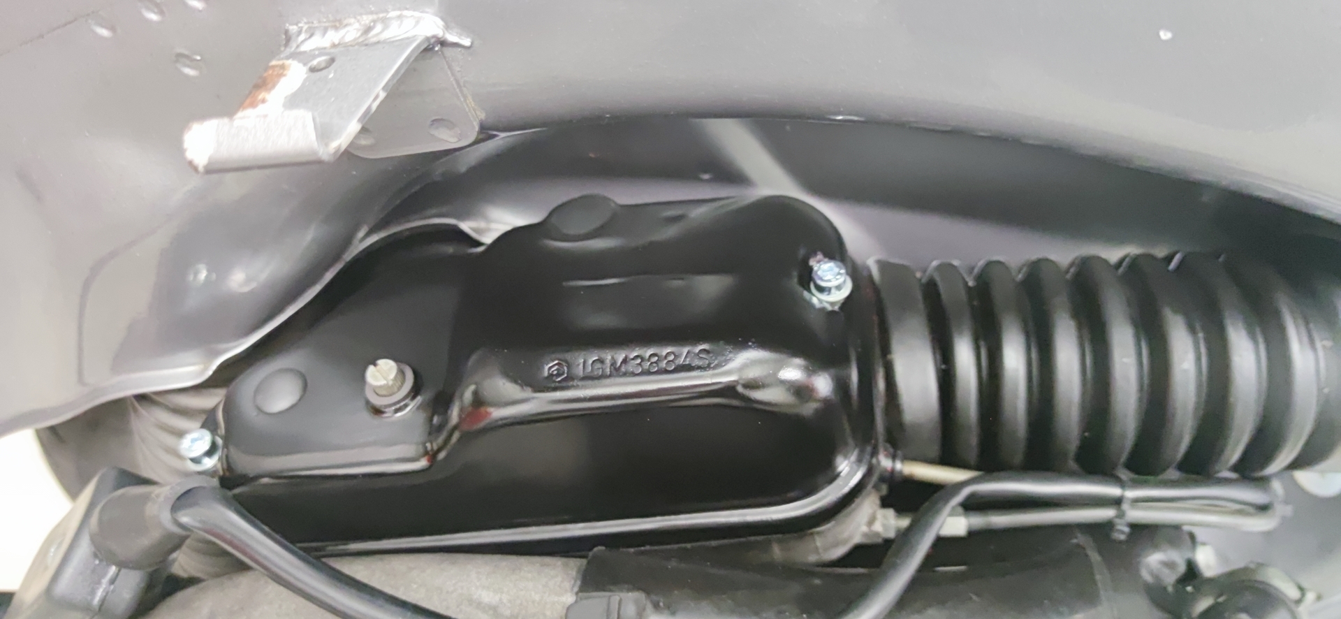

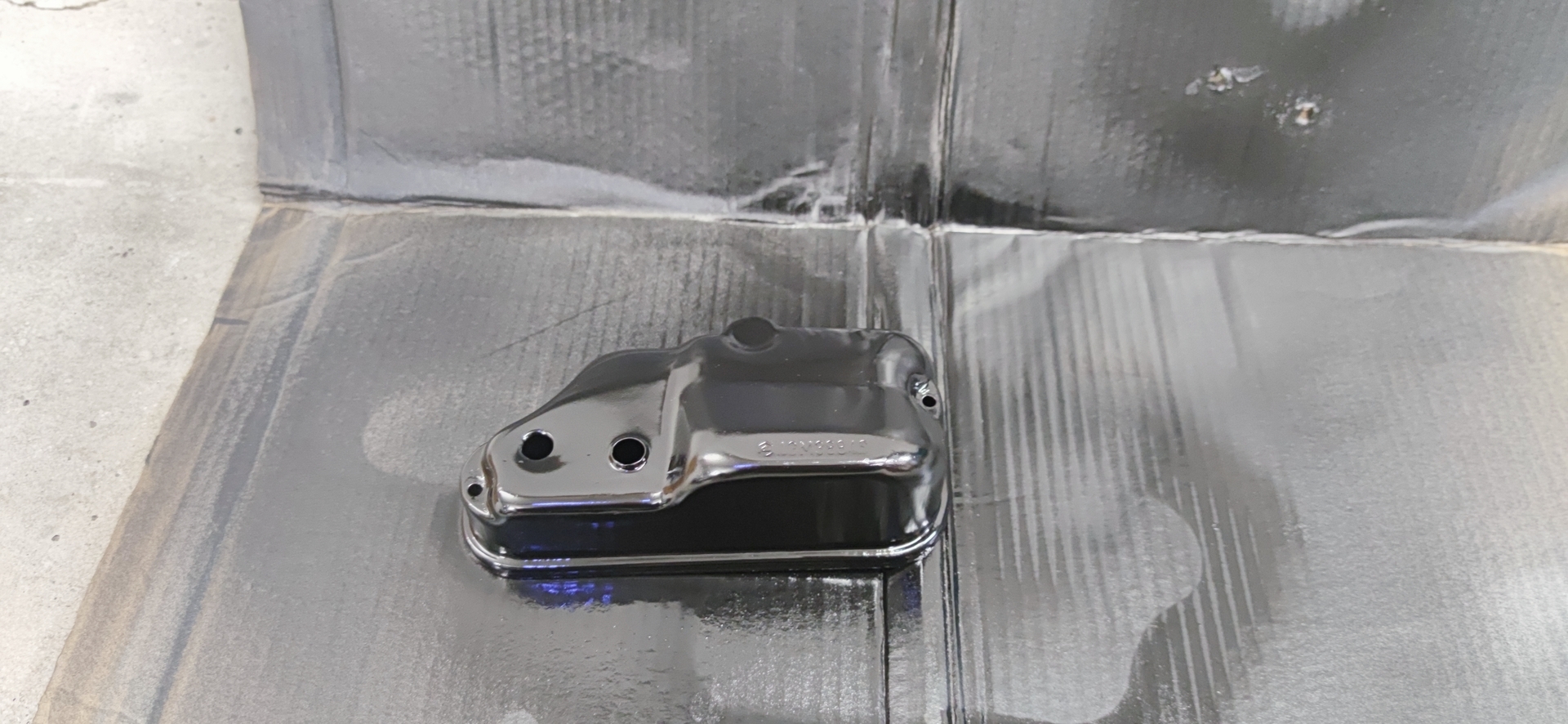

Habe heute die Plastikabdeckung für den Tunnel montiert. Vorher die Seitenbackenverschlüsse abgeschraubt und dann den Deckel drauf.

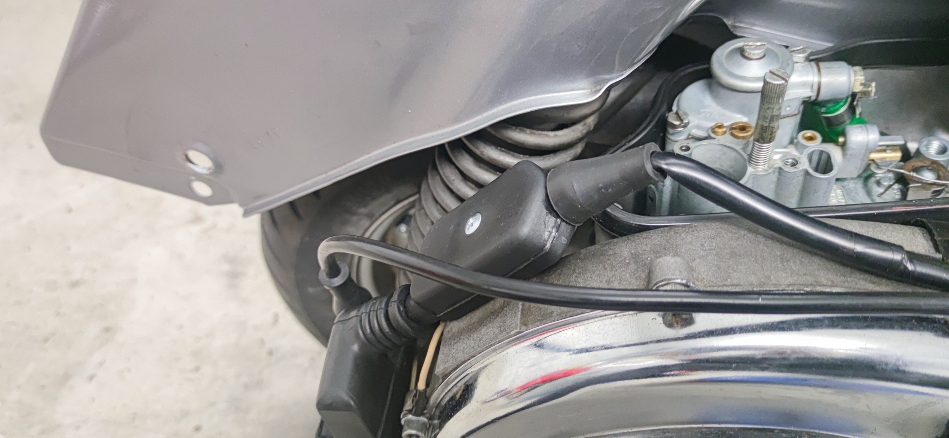

Anschließend habe ich endlich den Vergaser einbauen können da wieder ein SIP Paket gekommen ist.
Den Schnorchel in den Rahmen zu friemeln ist echt eine Zumutung!

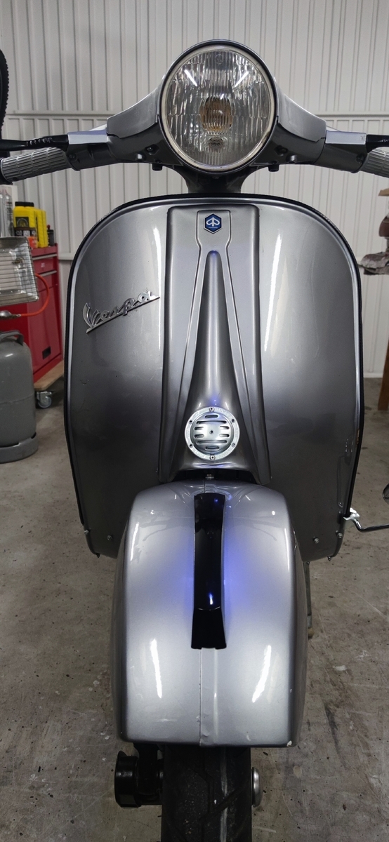

Sie läuft soweit. Da die bestellte Hupe an der Kaskade nicht wollte, habe ich diese dann stillgelegt und eine neu Hupe von ATU besorgt und unter die linke Backe geschraubt. Jetzt läuft alles und ich kann zum TÜV fahren.
Fehlt nur noch die Felge für vorne, die soll aber morgen kommen. Das Paket von der Vespa-Schmiede lässt ebenso auf sich warten.
Ohne Stoßschutz hinten sieht sie nicht so gut aus.
Also, sie blinkt, hupt, erleuchtet...
