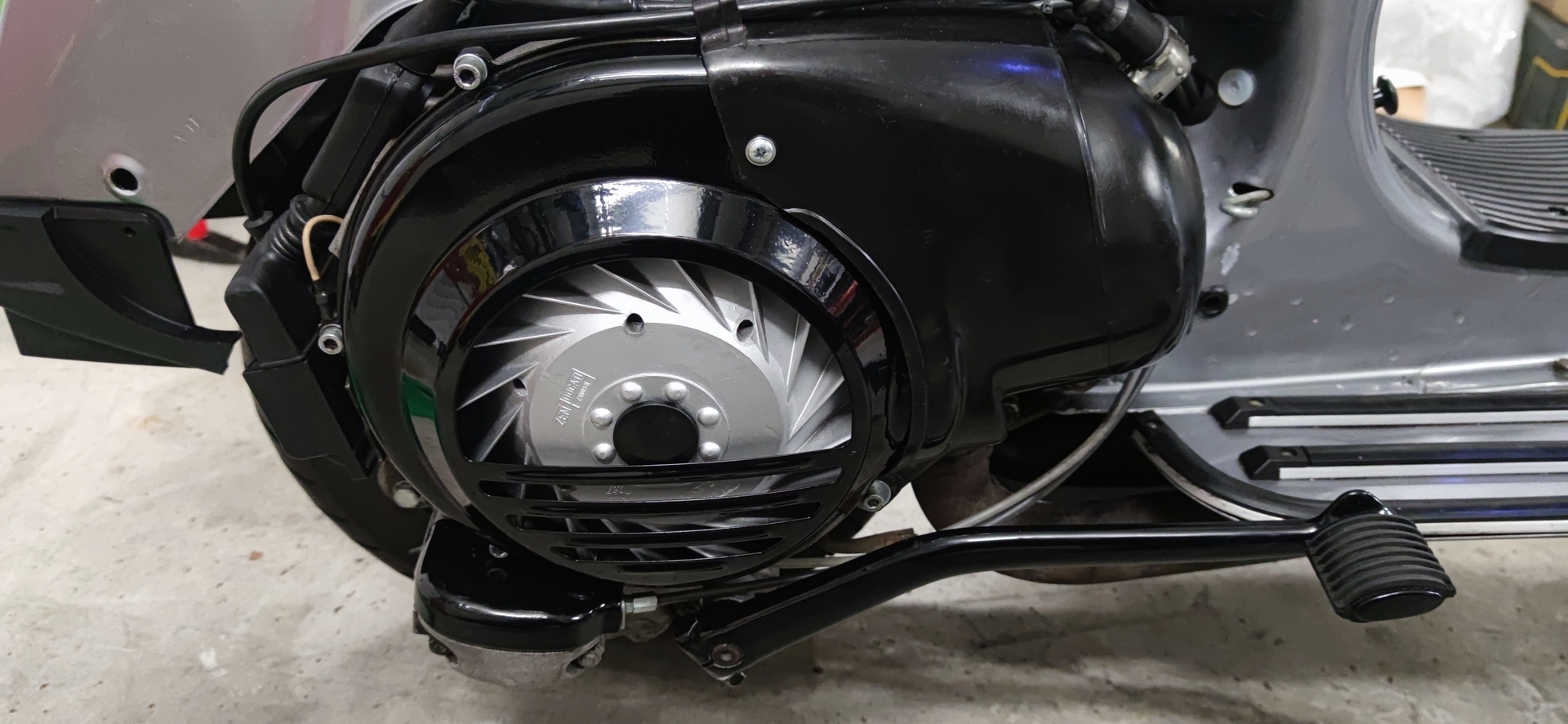

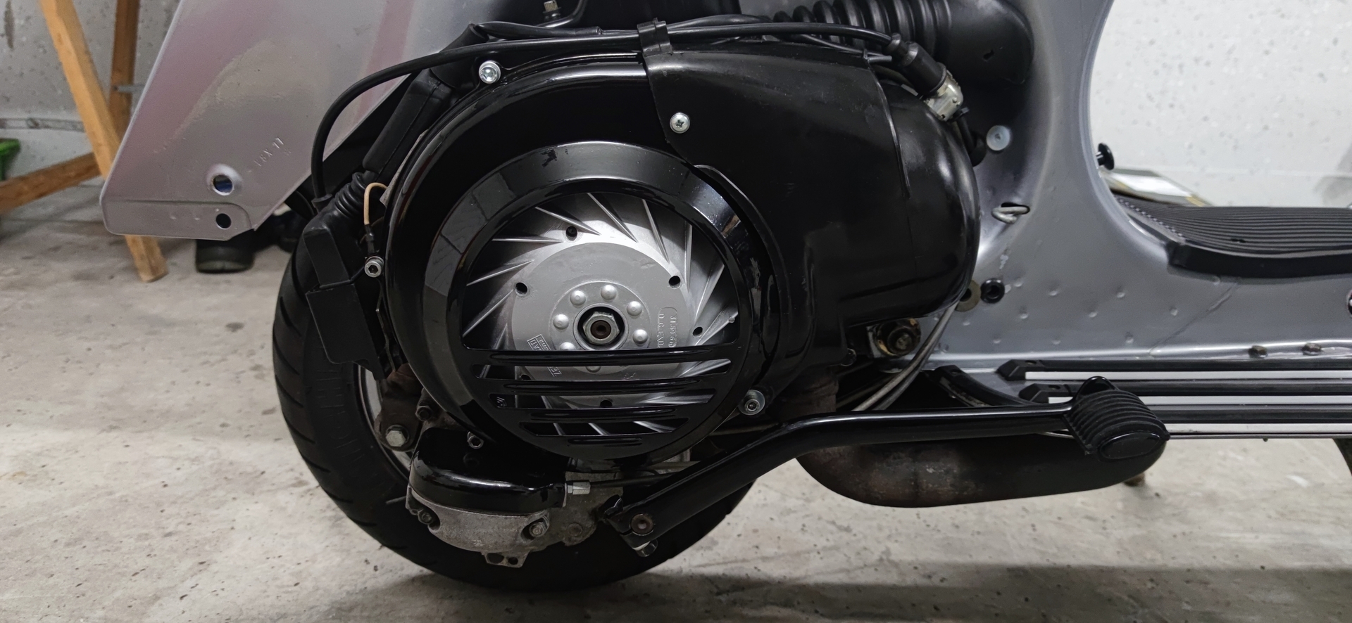

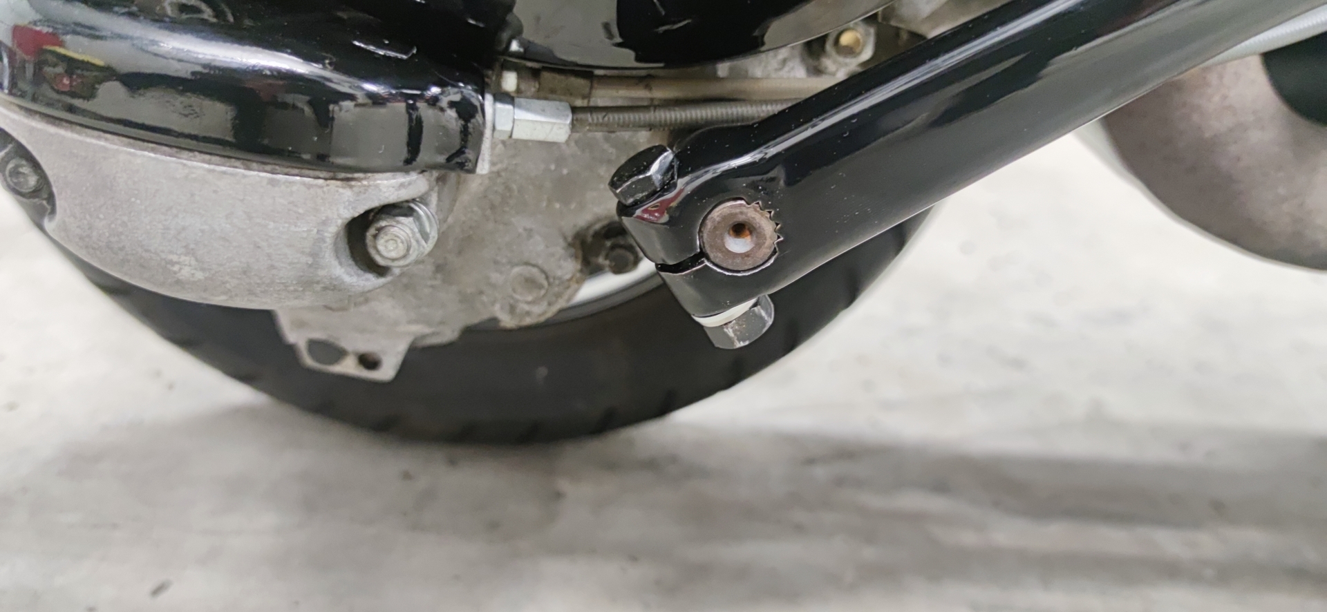

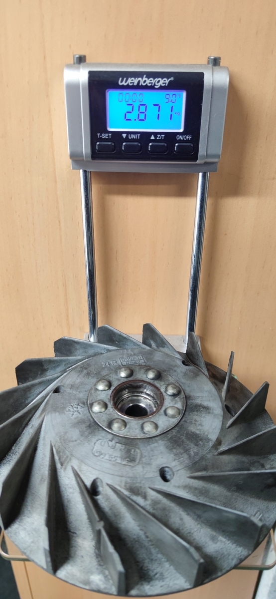

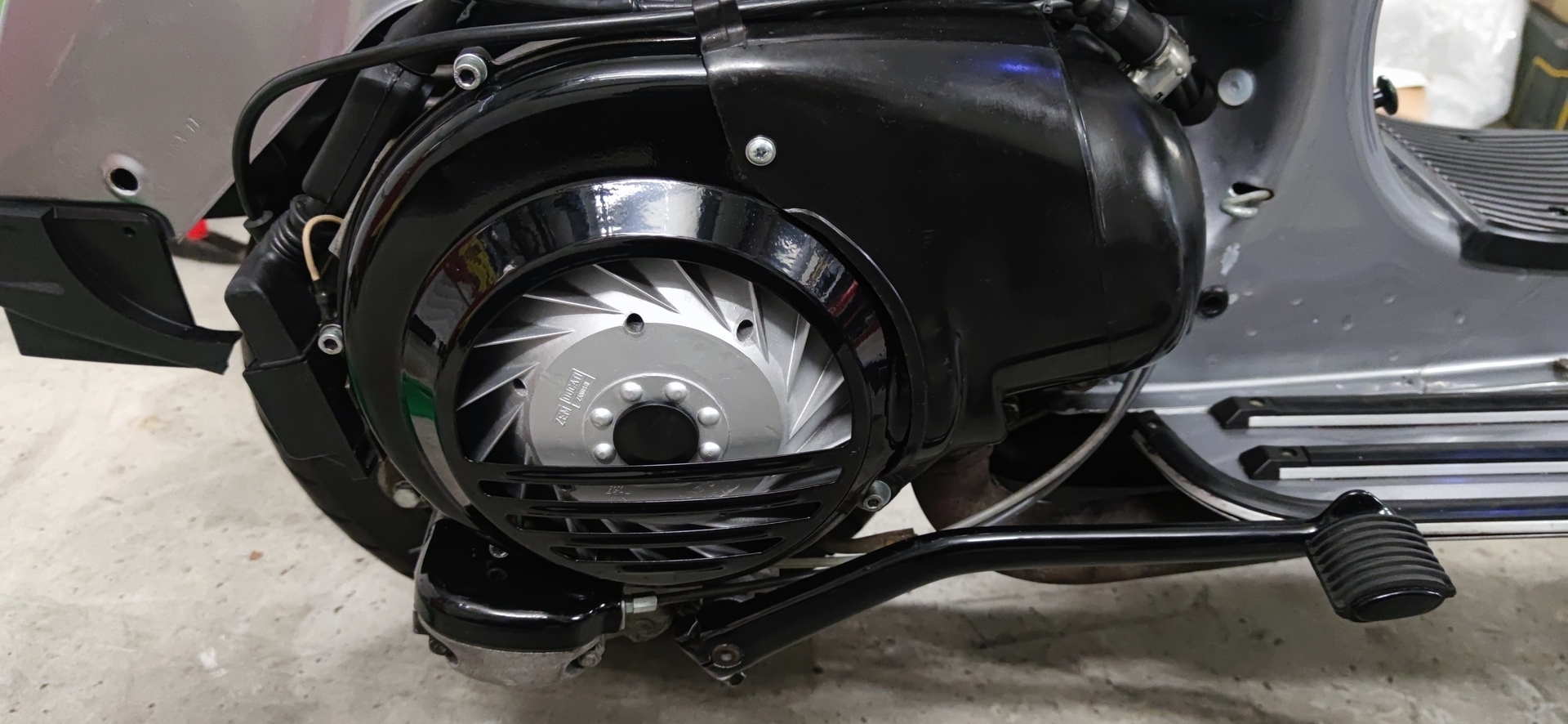

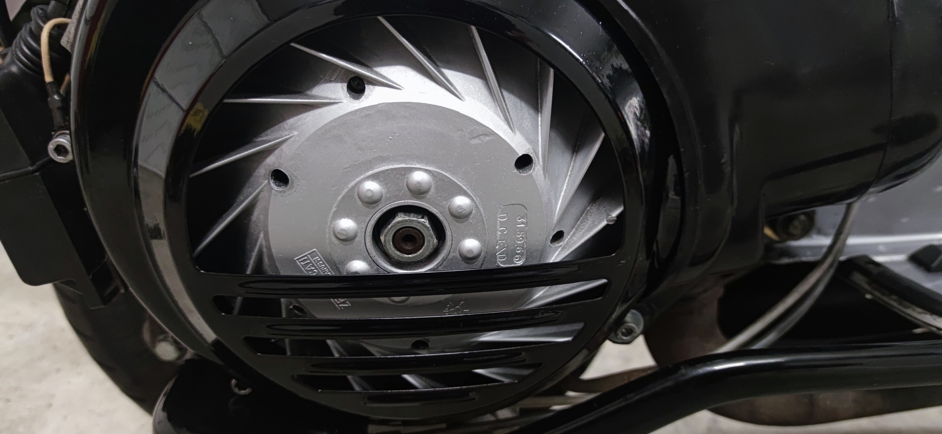

    Das ranzige Lüfterrad und die verkehrt gesteckte Schraube am Kickstarter haben mir keine Ruhe gelassen. Also ab in die Garage und richten.
    Meint ihr das Lüra ist zu schwer? Sollte da was runter um leichter zu werden?

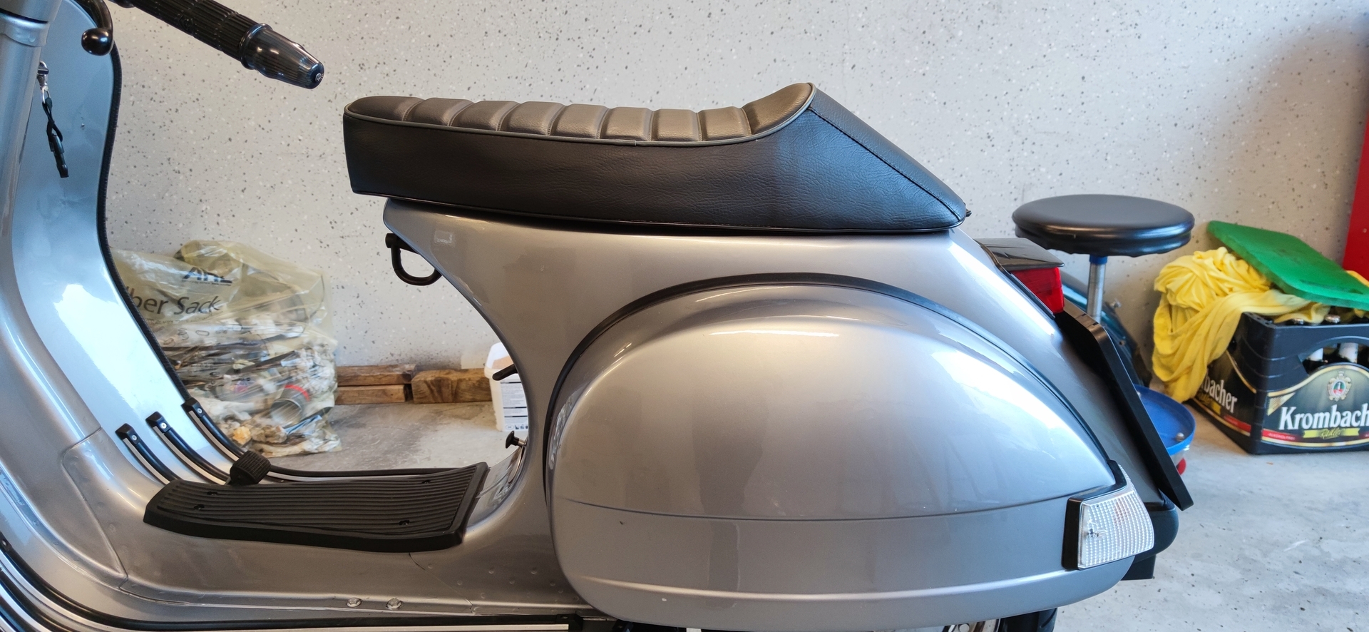

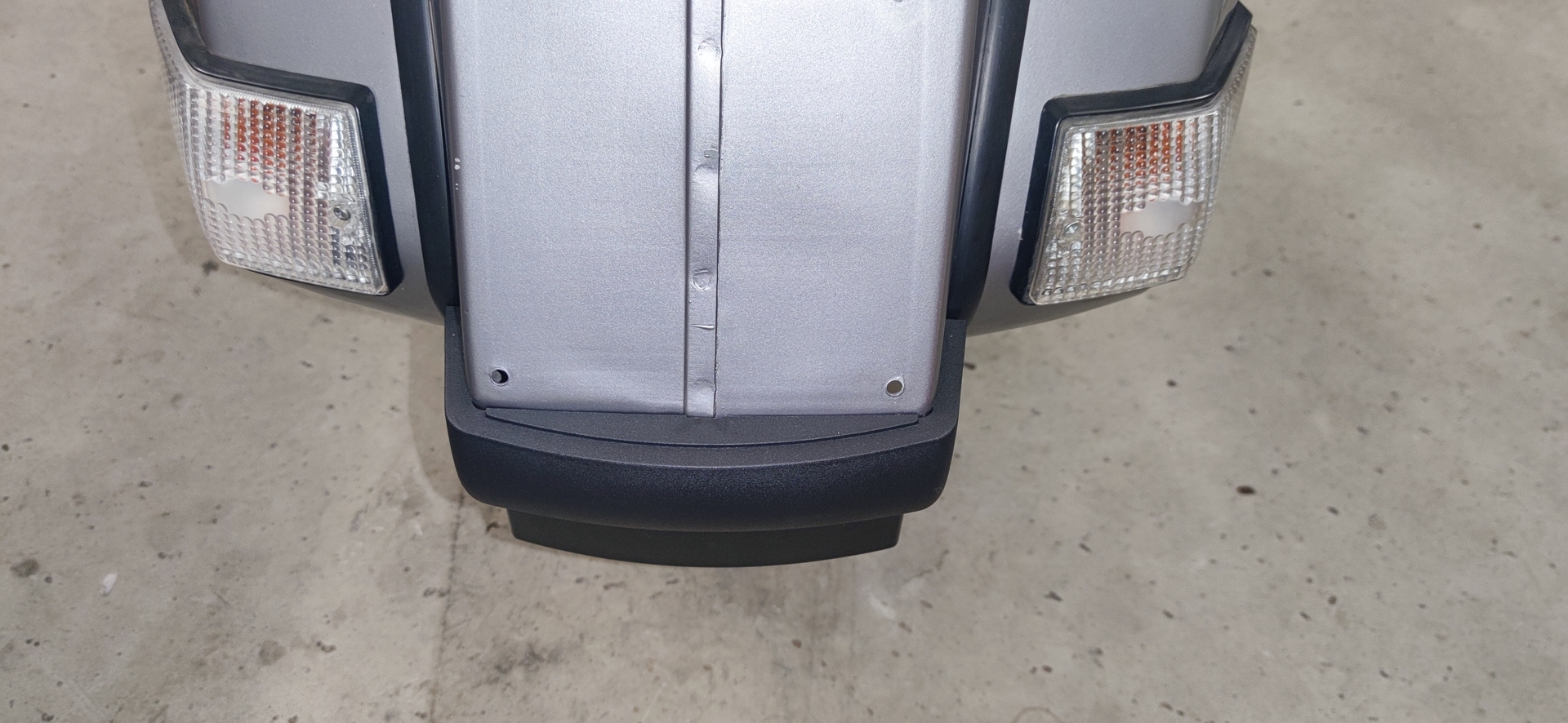

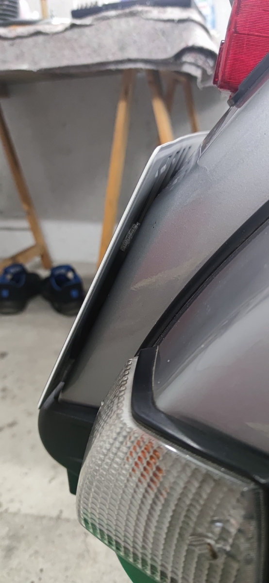

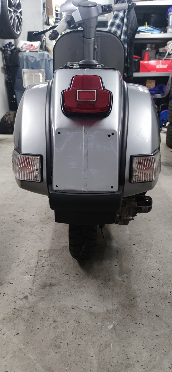

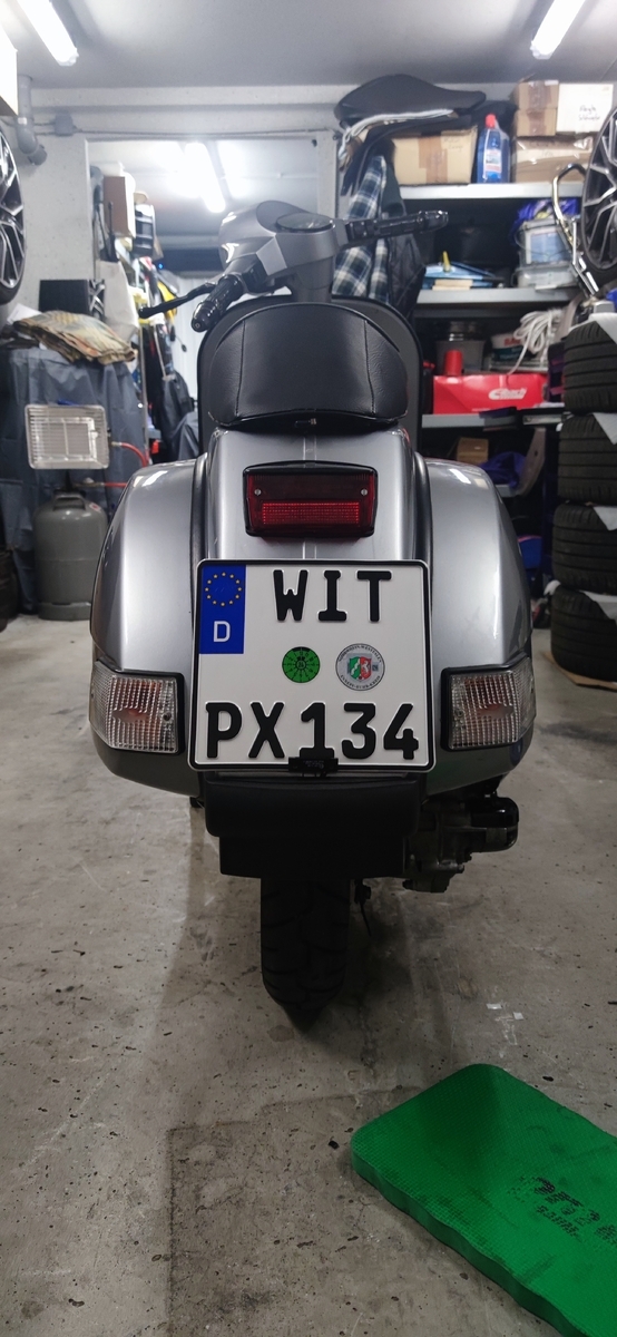

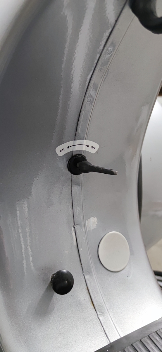

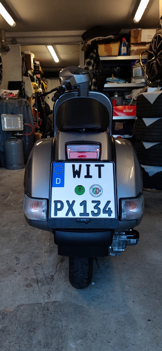

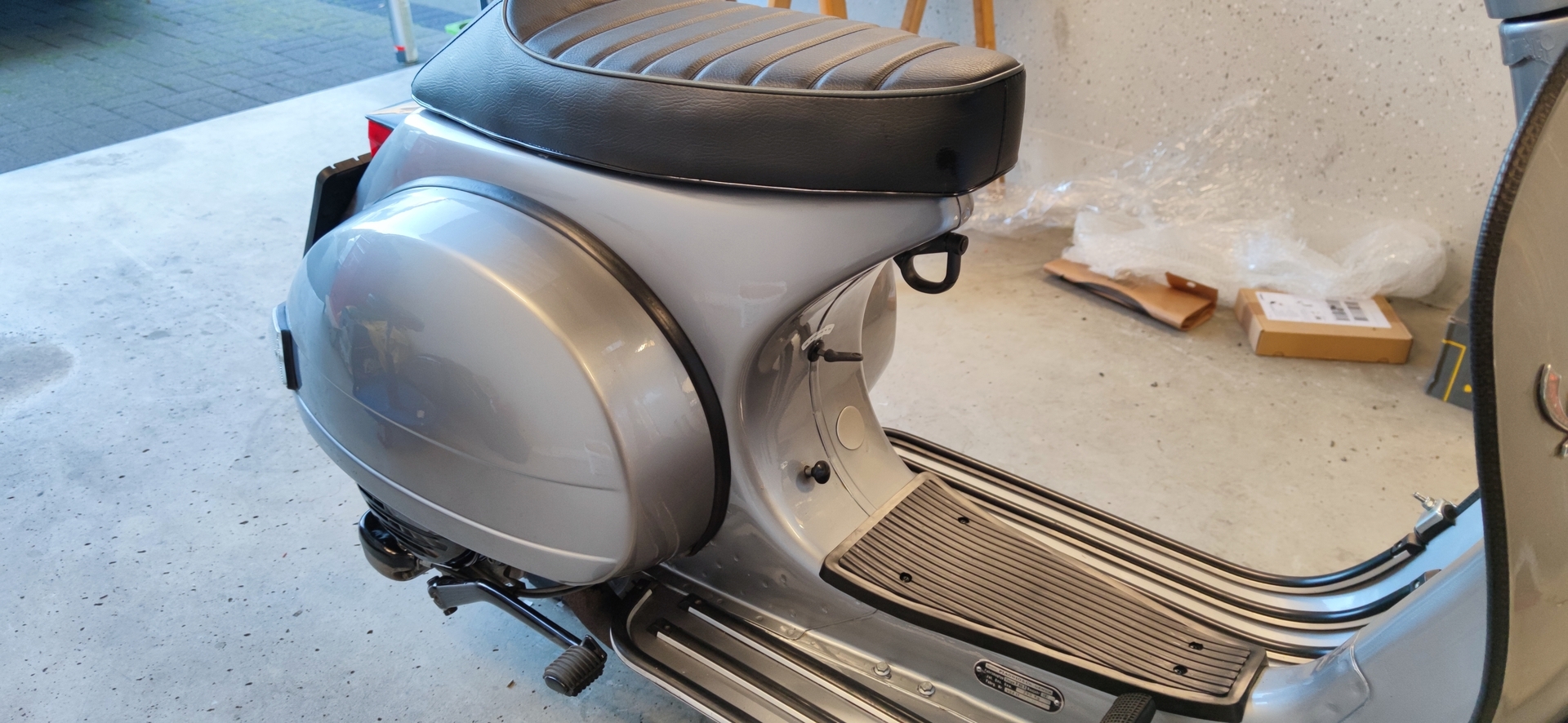

    Endlich sind der Stoßschutz und ein paar Kleinigkeiten gekommen. Gefällt mir so nun besser von hinten.
    Vorne fehlt noch die original PX Kaskade, die muss noch lackiert werden.
    Fehlen nur noch die schwarzen Blinkergläser.

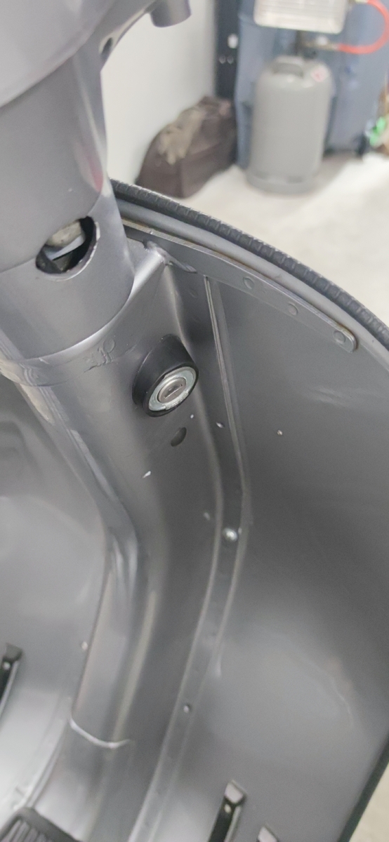

    Und das Gummi am Zündschloss endlich dran

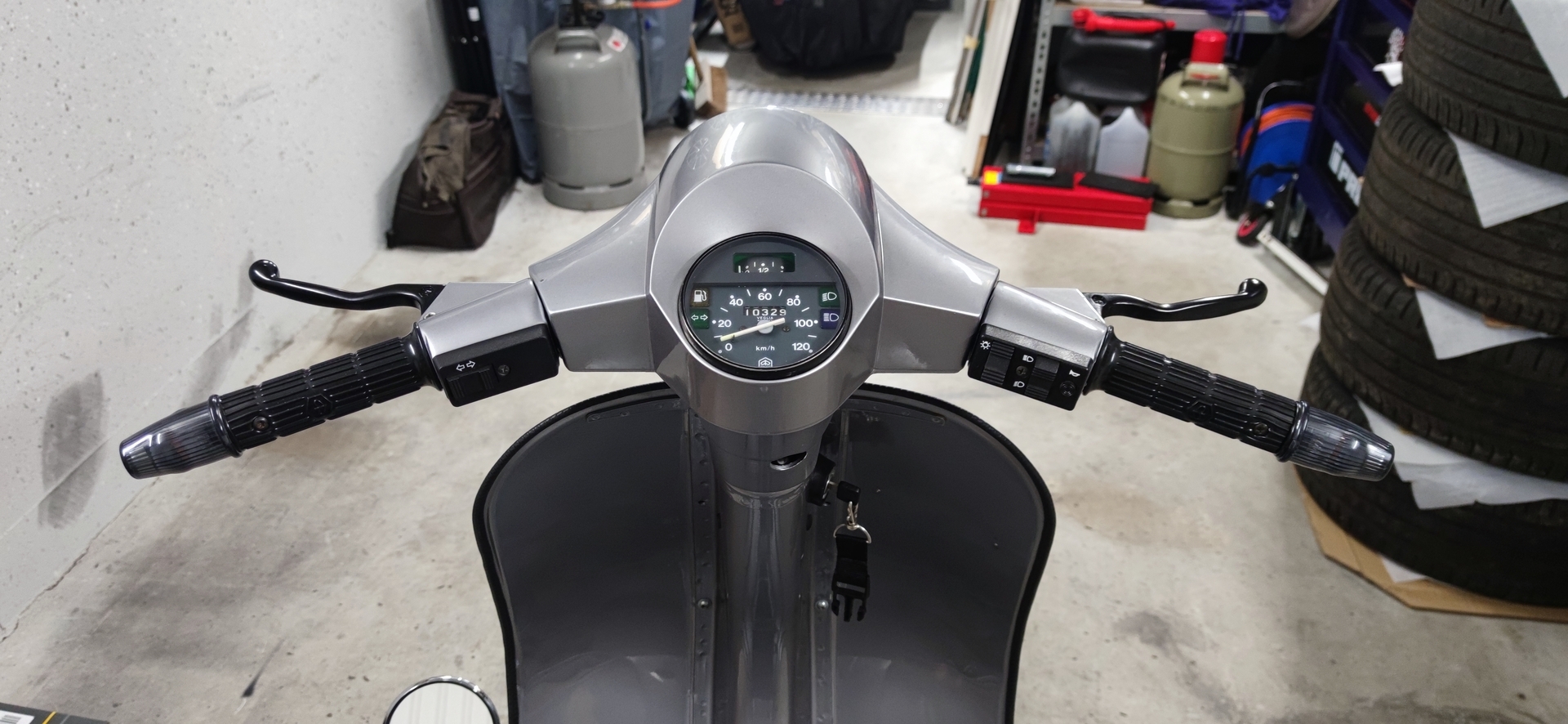

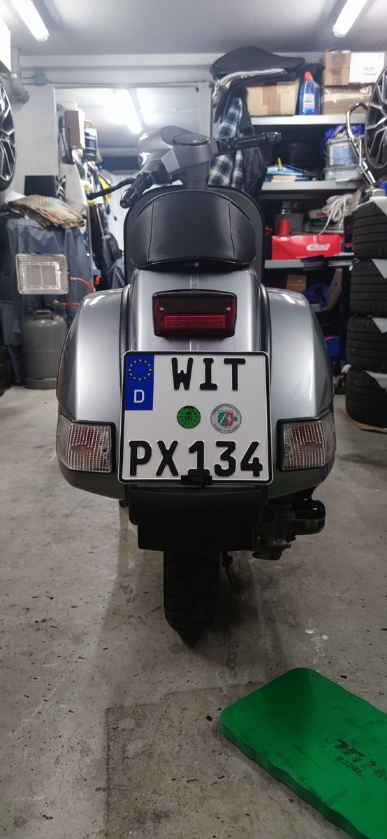

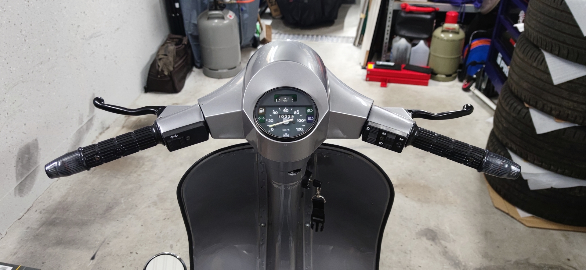

    Die Griffe sind auch nun schwarz...

    wird ein schickes Teil, mag das grau/Schwarz.
    Nur den Tank musst Du noch lackieren 😉😁

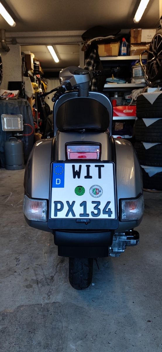

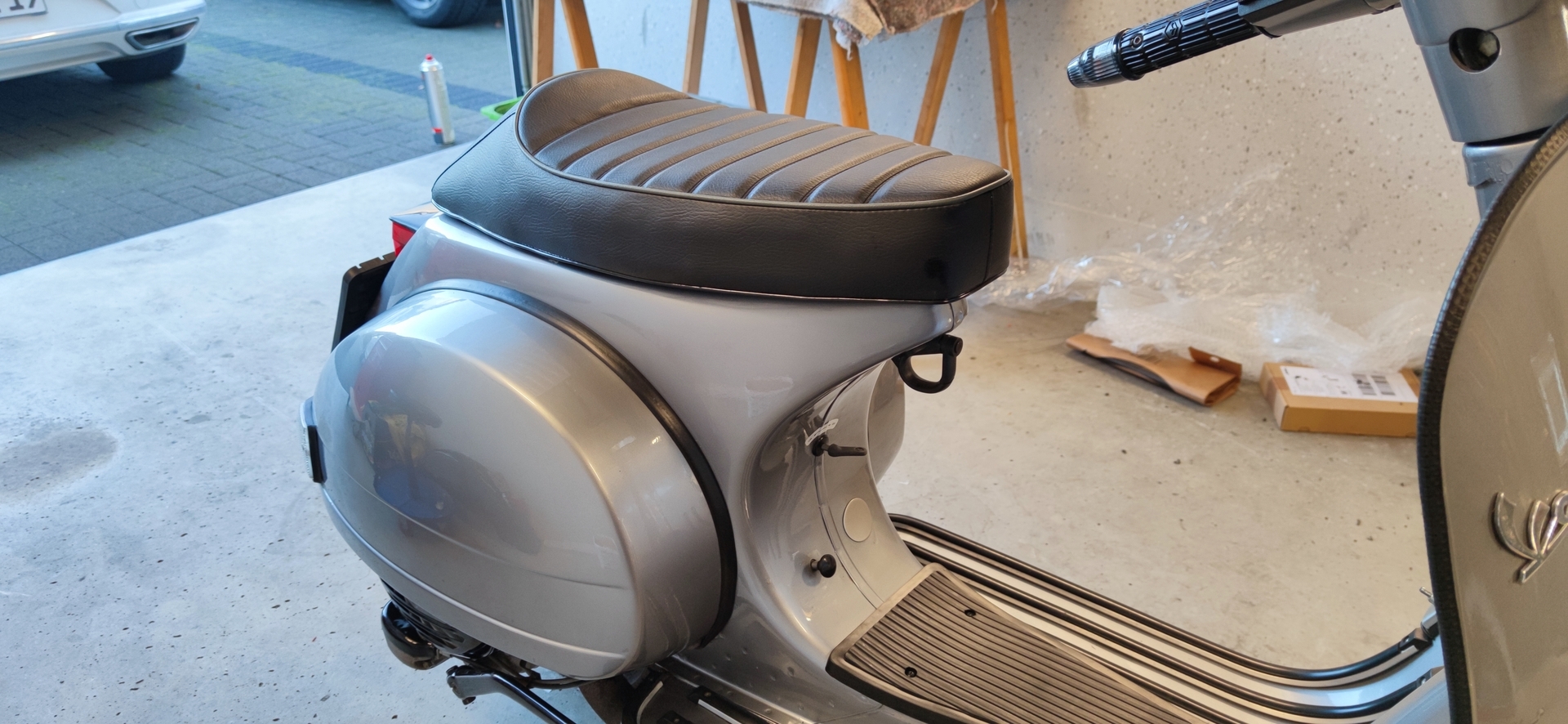

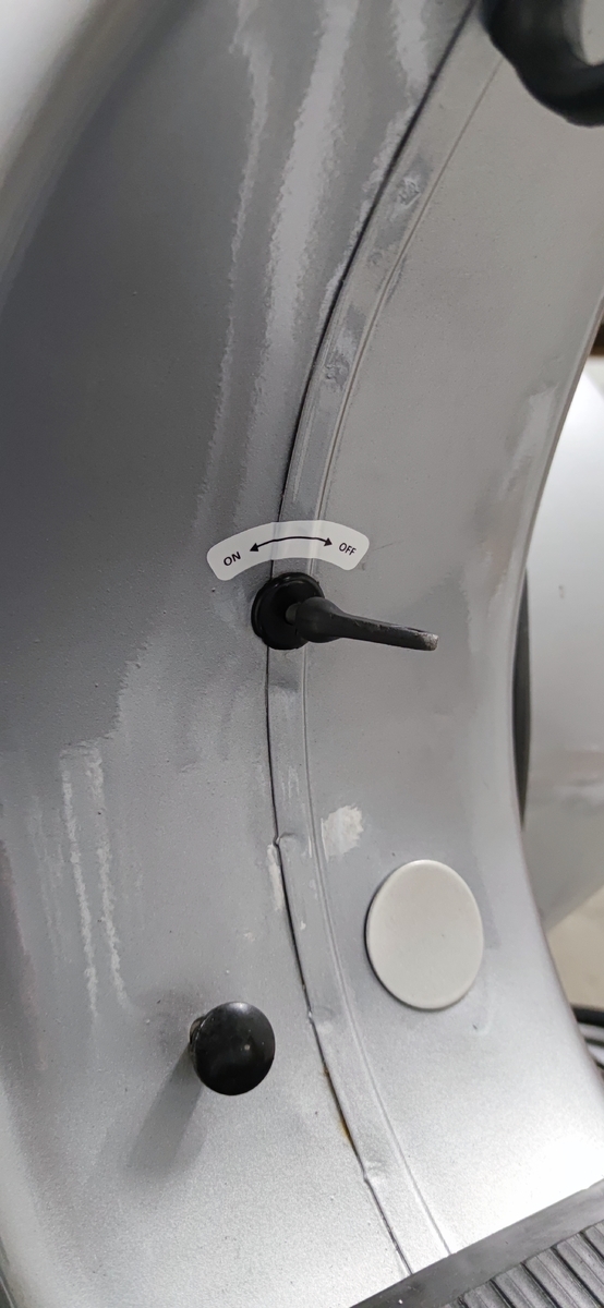

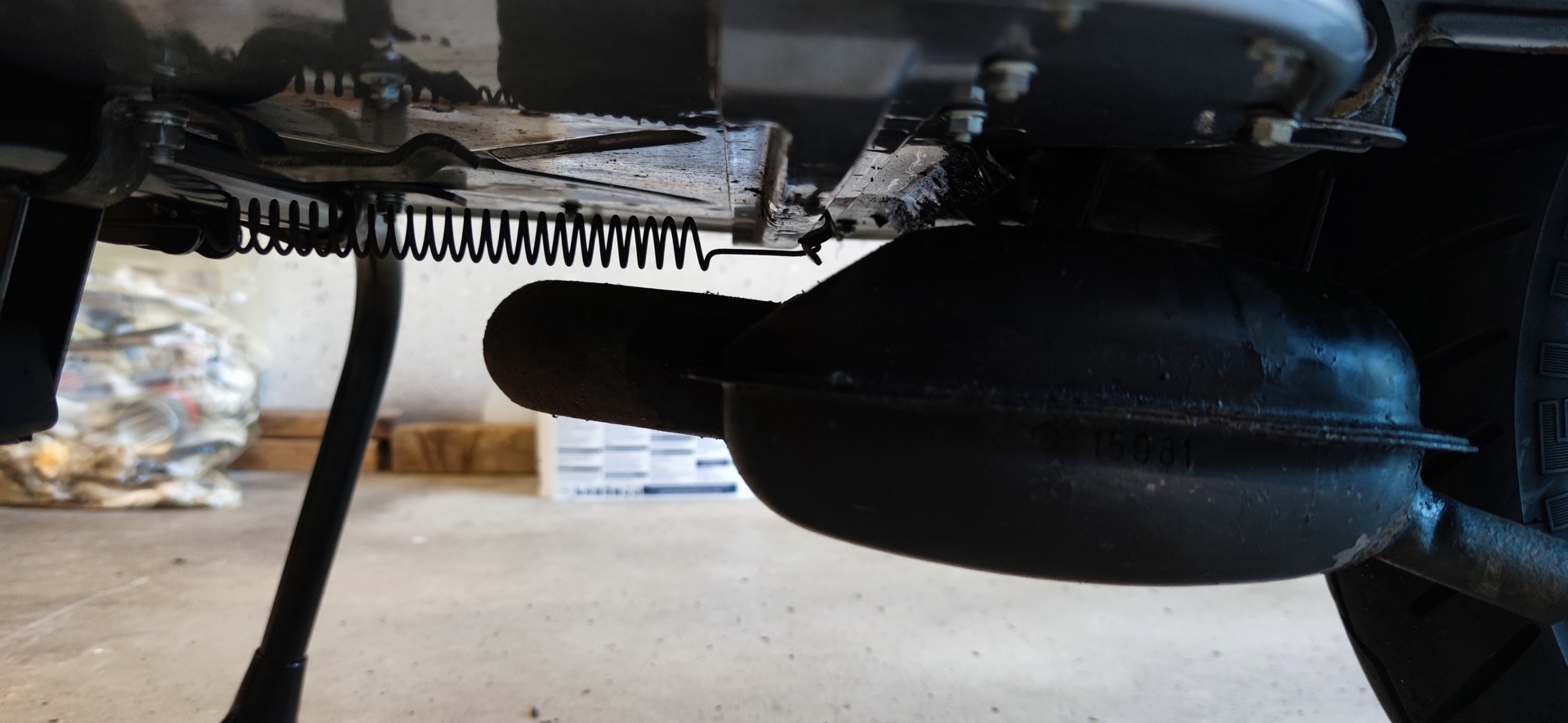

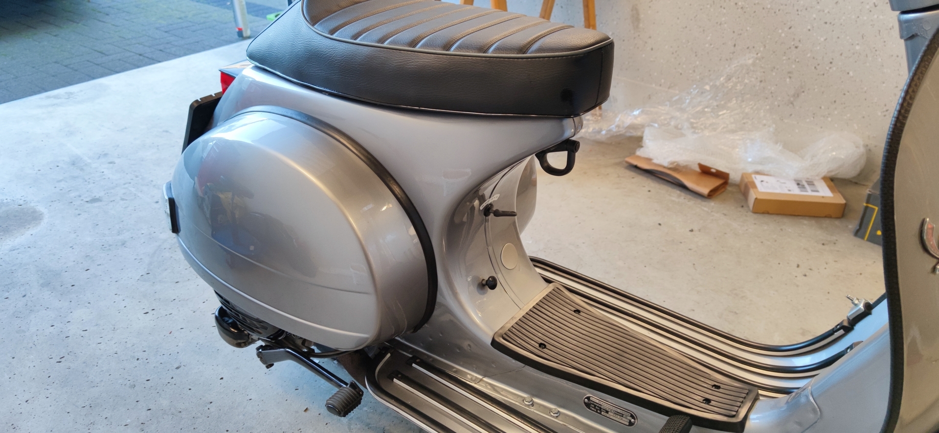

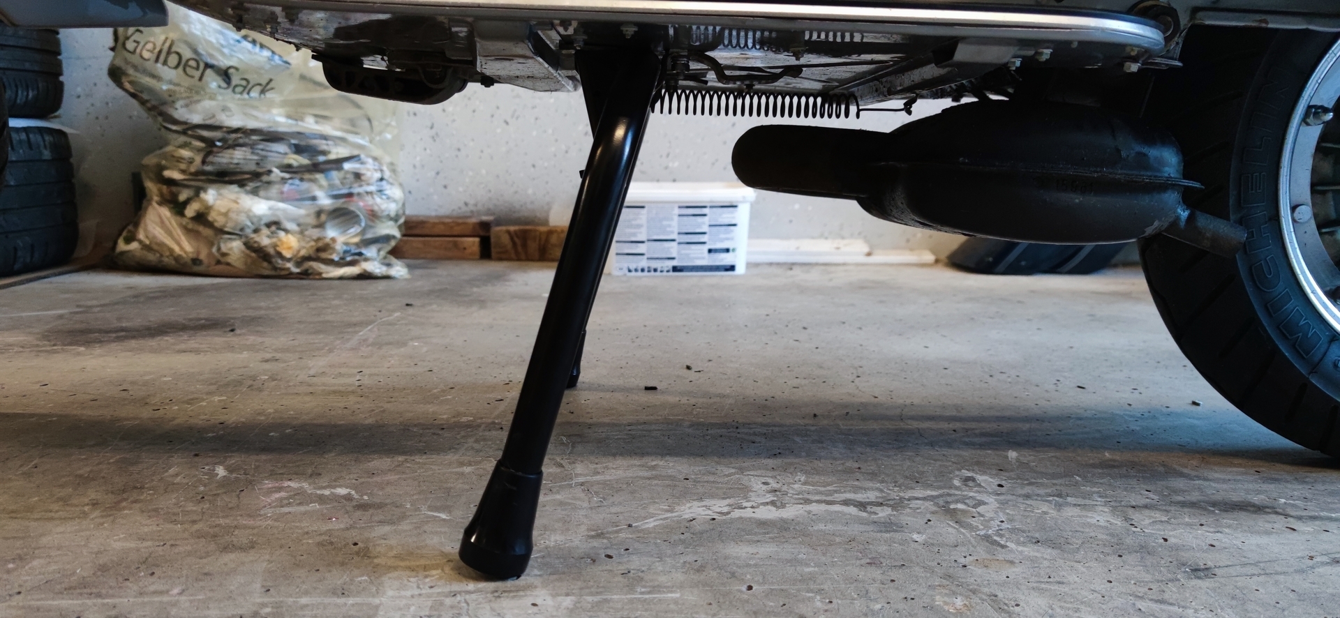

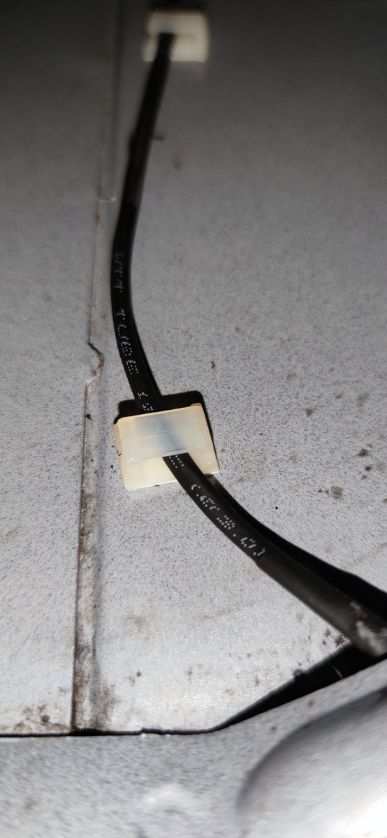

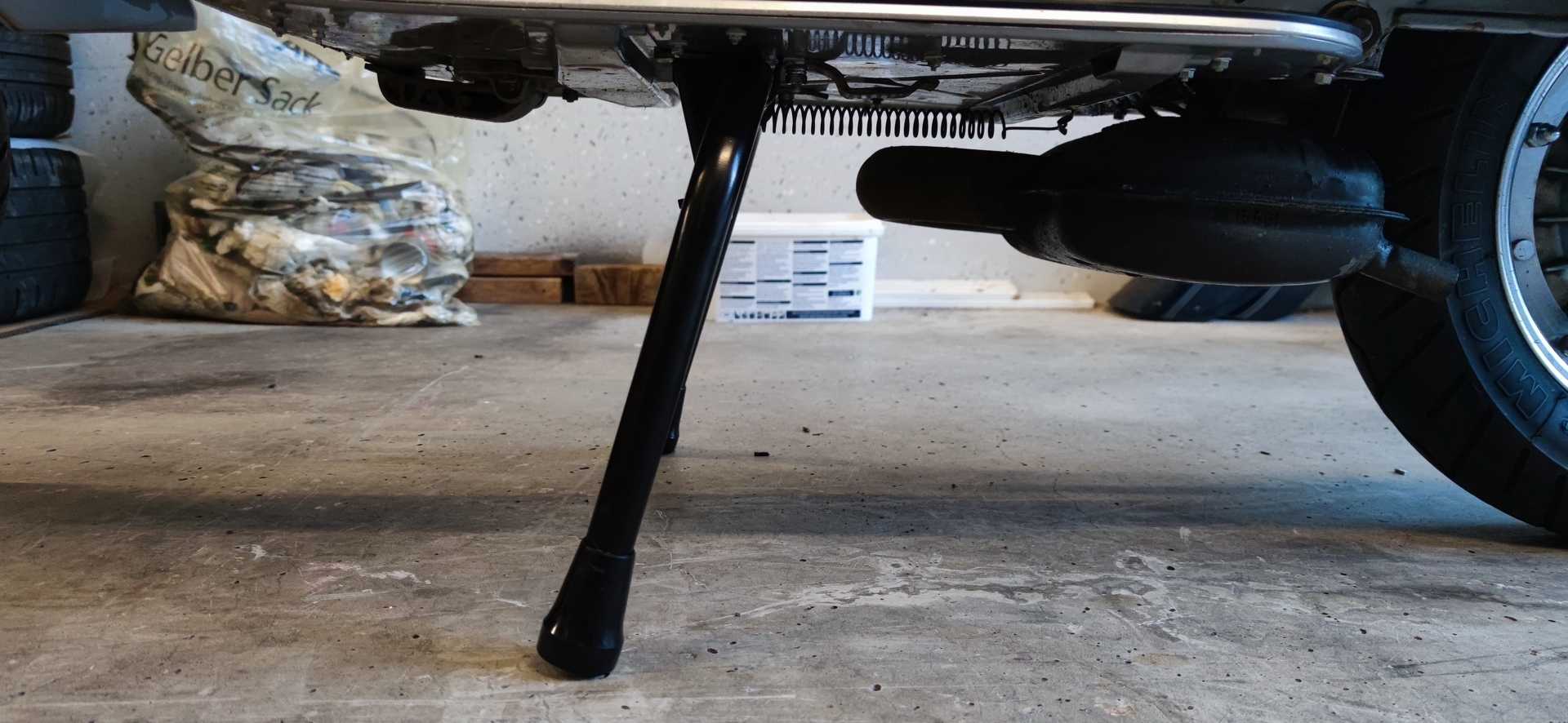

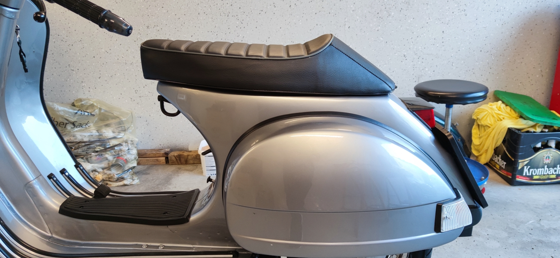

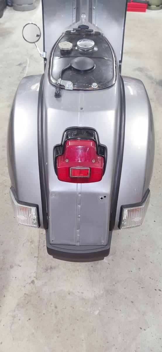

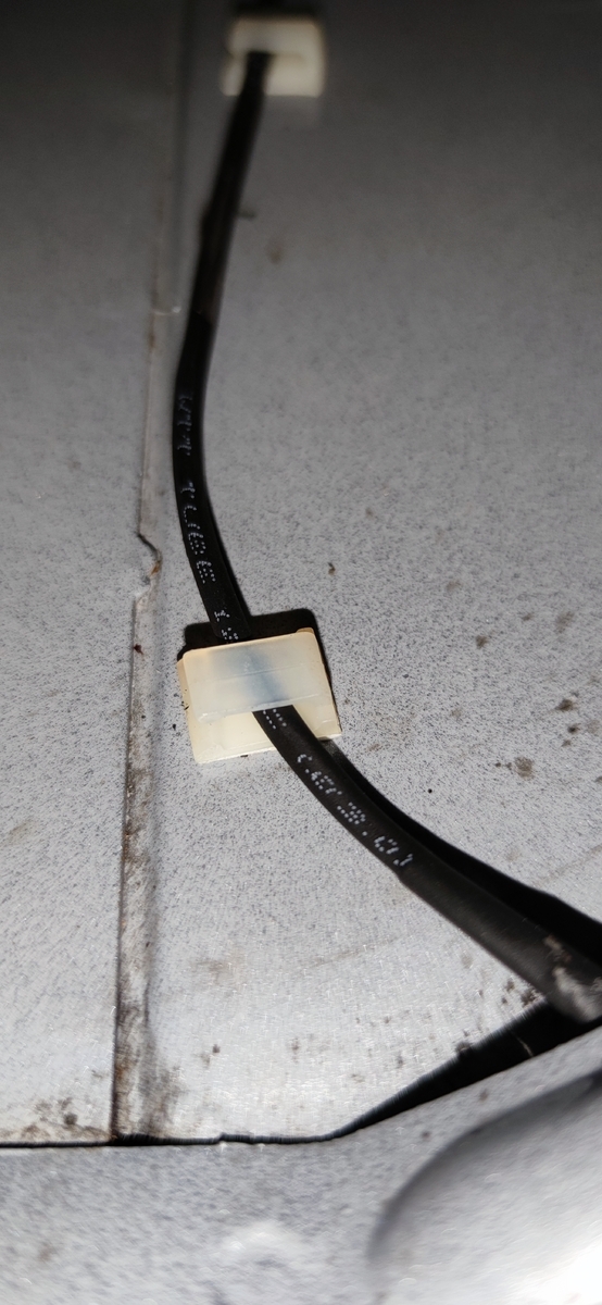

    Habe heute mein SIP Paket bekommen. Inhalt waren, meine Sitzbank, Abdeckung für die Mutter am Lüfterrad, Hauptständer, der Halter für die Feder die in den Rahmen kommt, Aufkleber für den Benzinhahn. Aber seht selbst.
    Die Kennzeichenbeleuchtung habe ich vorne auf den Halter montiert und die Leitung hinter der Stoßstange an dem Rahmen innen hoch in das Rücklicht verlegt.

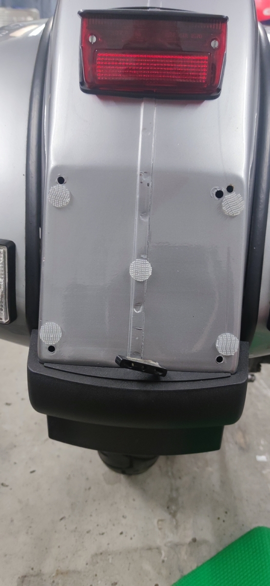

    Sagt mal Leute,

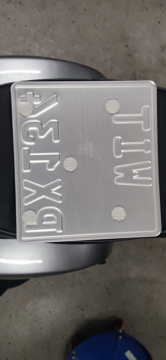

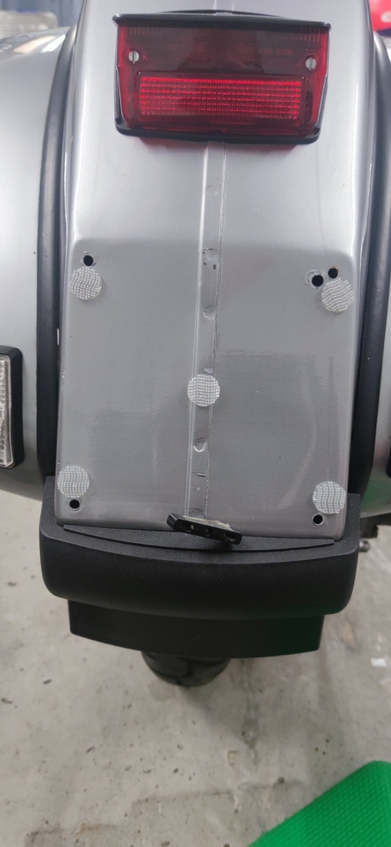

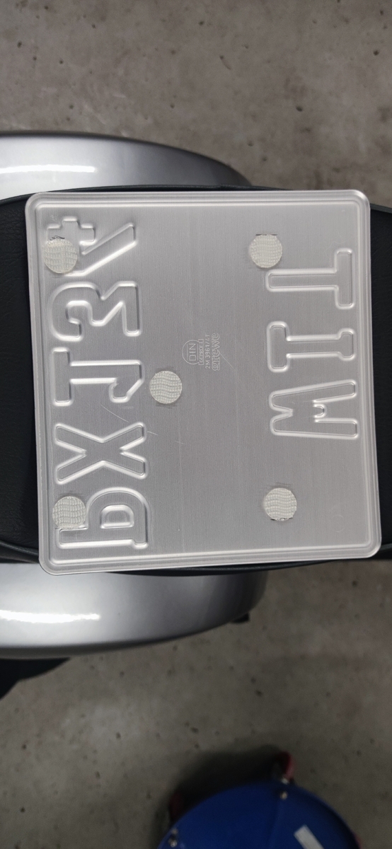

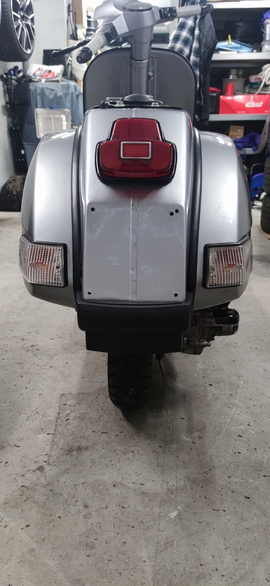

    das mit dem Kennzeichenhalter möchte mir nicht so gefallen. Der dicke schwarze Rand am Halter geht garnicht. Würde das Kennzeichen am liebsten so an den Rahmen befestigen, aber wie ohne Löcher in das Kennzeichen zu bohren? Würde Klett gut halten?
    Dann müsste ich auch eine neue Beleuchtung montieren auf die Stoßstange die nach oben stahlt. Was nehme ich da am besten?

    4,151
    21,831
    3,519
    • December 26, 2022 at 18:09
    • #110
    Zwei gummierte Neodymmagnete nehmen.

    3 x V 50R, 2 x V 50L, Primavera 125, P125X

    • #112
    Habe jetzt mit Klett gearbeitet. Hält bombenfest. Nur mit der Kennzeichenbeleuchtung muss ich mir was überlegen.

    2,164
    13,854
    2,324
    • December 26, 2022 at 22:35
    • #113
    mir wäre das mit dem Klett zu unsicher.
    12,192
    35,312
    4,300
    • December 26, 2022 at 23:01
    • #114
    Mir auch. Zumal du auf nen riesen Vibrator sitzt...
    Schraubs an. Ist besser.
    Wenn's verlierst oder es jemand mitnimmt wird die Nummer für 10 Jahre gesperrt.
    Und viel rennerei.
    Dann lieber Löcher bohren

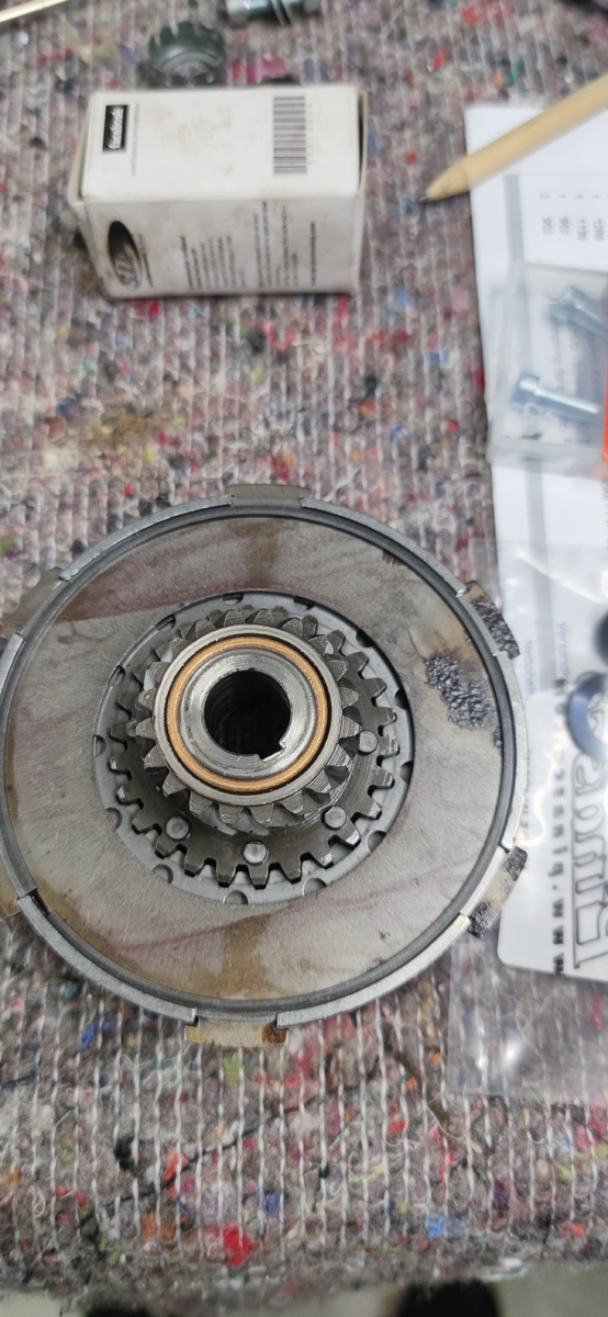

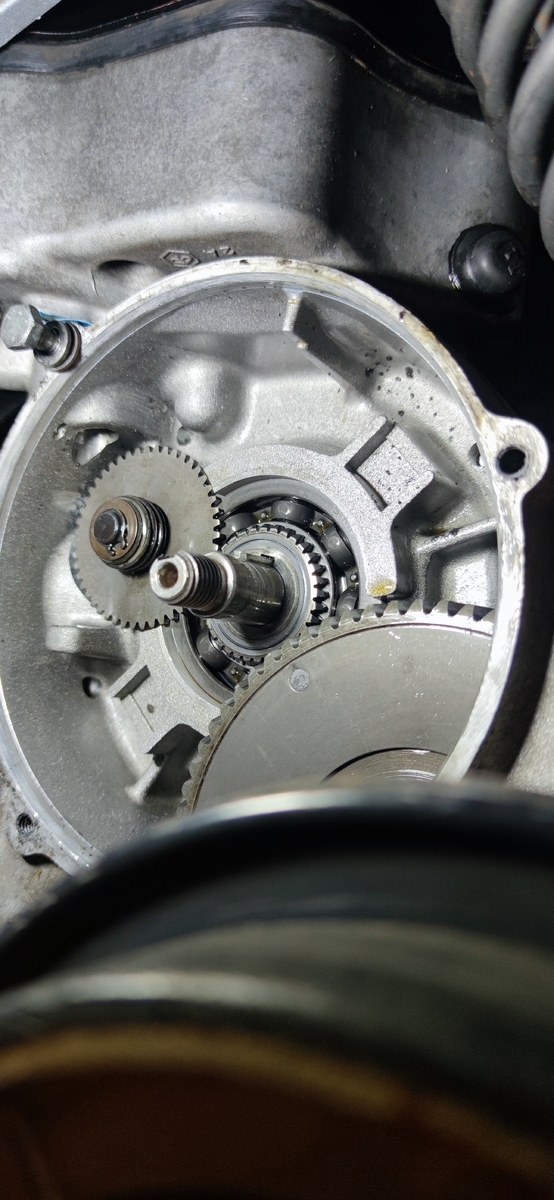

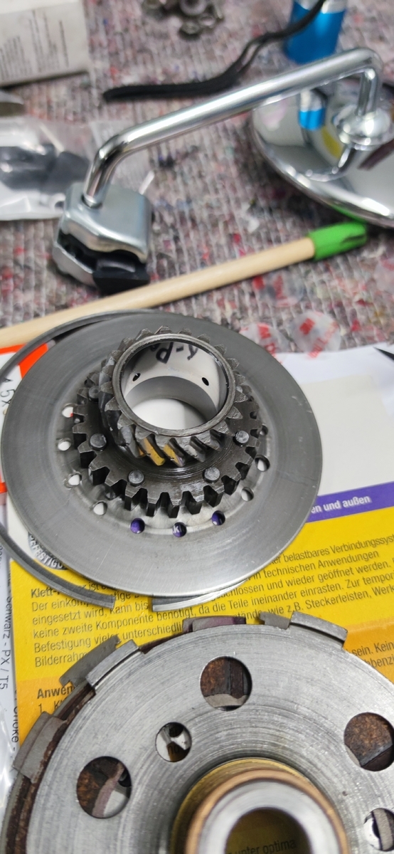

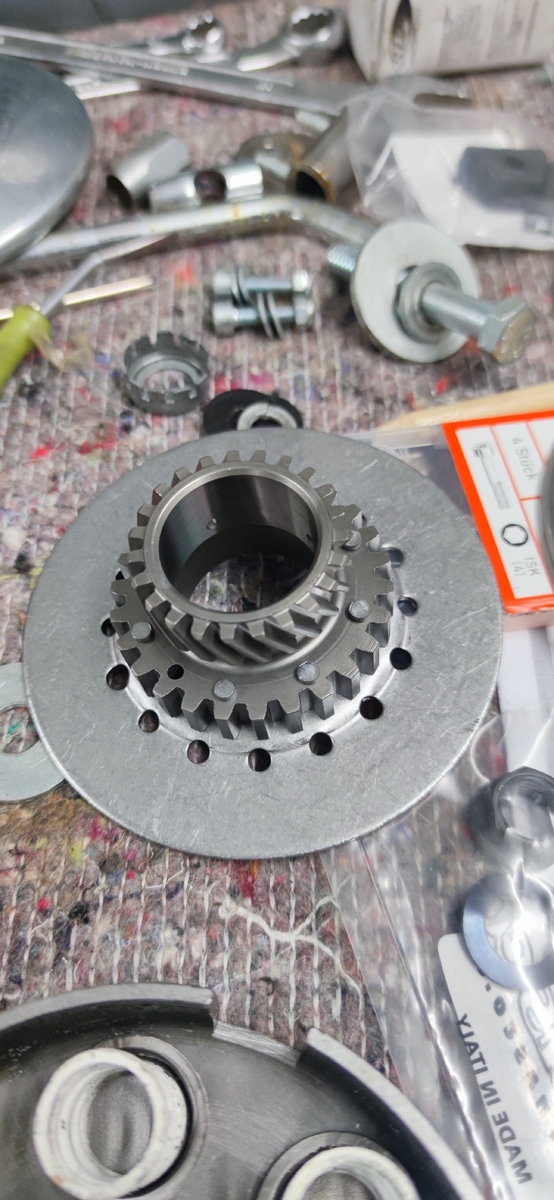

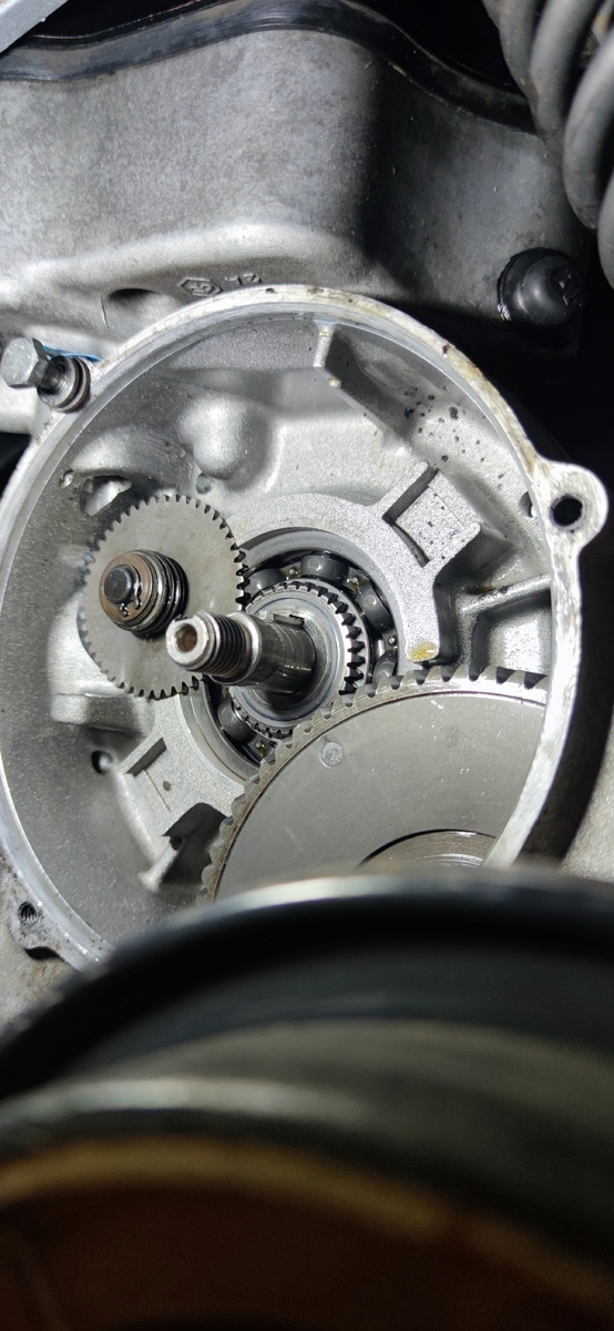

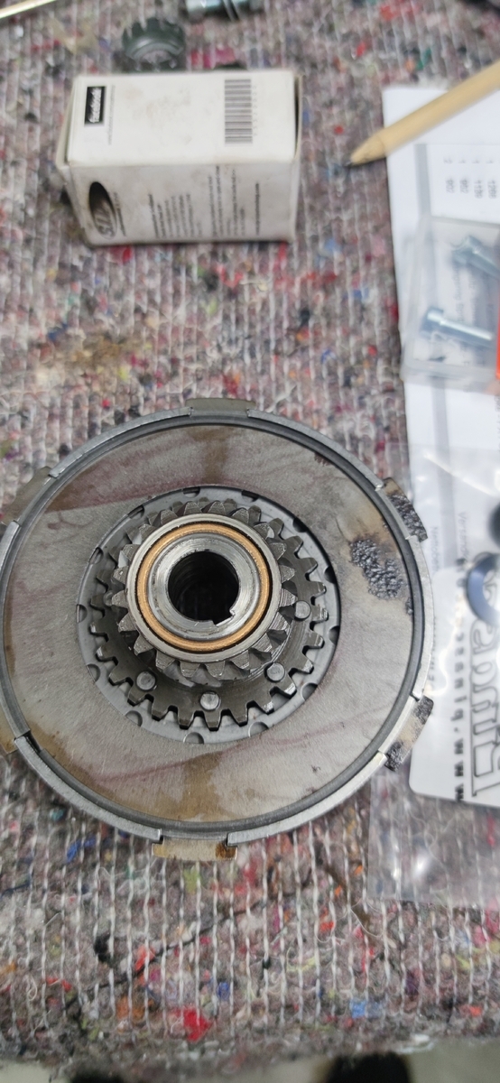

    Habe nun endlich nachdem ich die Spezial Nuß für die Kronenmutter vom Kumpel geholt habe, die Kupplung ausbauen können um das 20er Kupplungsritzel gegen das 23er von DRT zu tauschen.
    Gleichzeitig habe ich den O-Ring vom Kupplungsdeckel erneuert.
    Bin mal gespannt wie sie sich so fahren lässt.
    Sind das eigentlich verstärkte Federn?

    4,151
    21,831
    3,519
    • December 26, 2022 at 23:39
    • #116
    Zitat von Jochen01
    Hallo Florian,
    welche Größe würdest Du für das kleine Versicherungskennzeichen nehmen und welches für großes?
    Viele Grüße Jochen
    Da müssten es zwei mit jeweils 2cm Teller tun, Jochen.
  • Tanatos
    1,401
    8,720
    1,447
    Rheinau, Schweiz
    PX/T5/VNA
    • December 27, 2022 at 08:16
    • #117
    Also wird die Kronenmutter wieder reinkommen?

    Habe mit dieser Methode zwei Schilder an Fahrzeugen befestigt.
  • Ork77
    261
    7,131
    1,212
    Witten - NRW
    • December 27, 2022 at 10:22
    • #119
    Nein, habe mir extra eine normale Mutter für die Kupplung bei SIP besorgt mit entsprechender Feder Scheibe.
    Die Kronenmutter benutze ich nicht mehr.

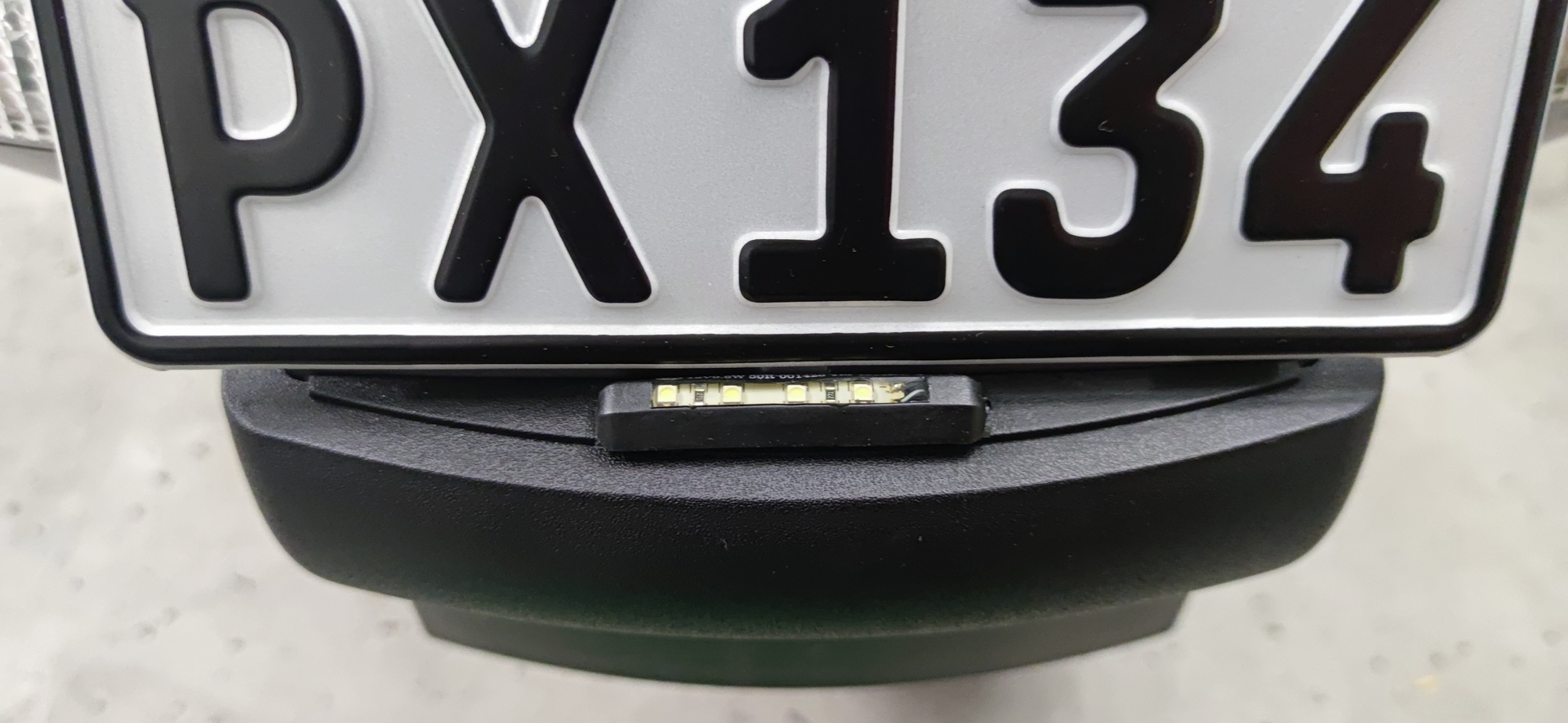

    • #120

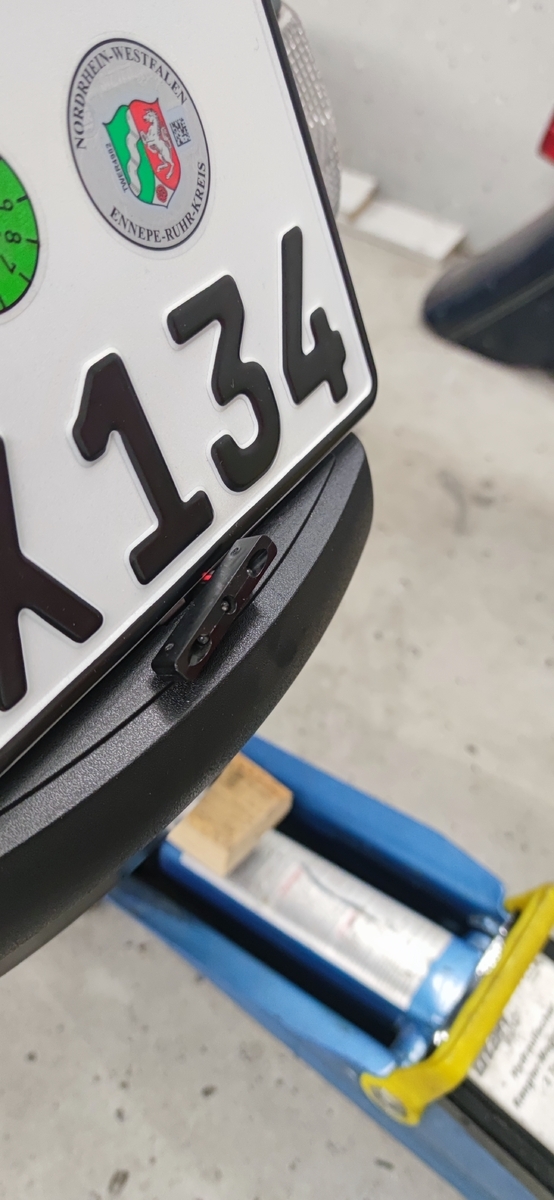

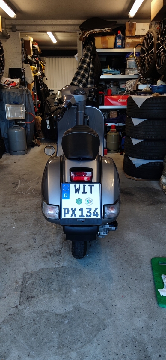

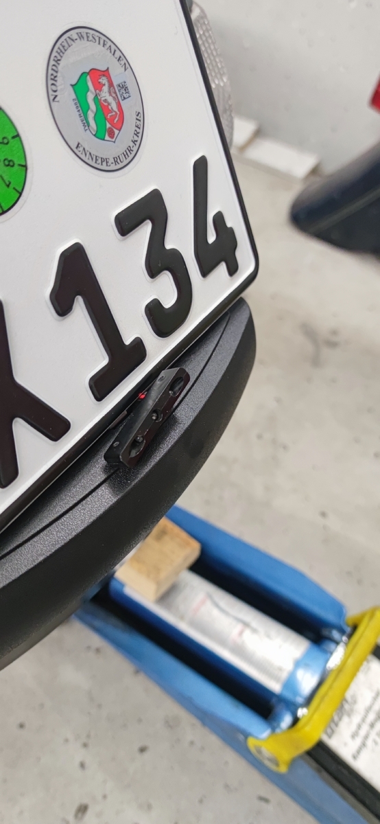

    Habe jetzt ein anderes Kennzeichenlicht genommen und direkt auf die Stoßstange geklebt.
