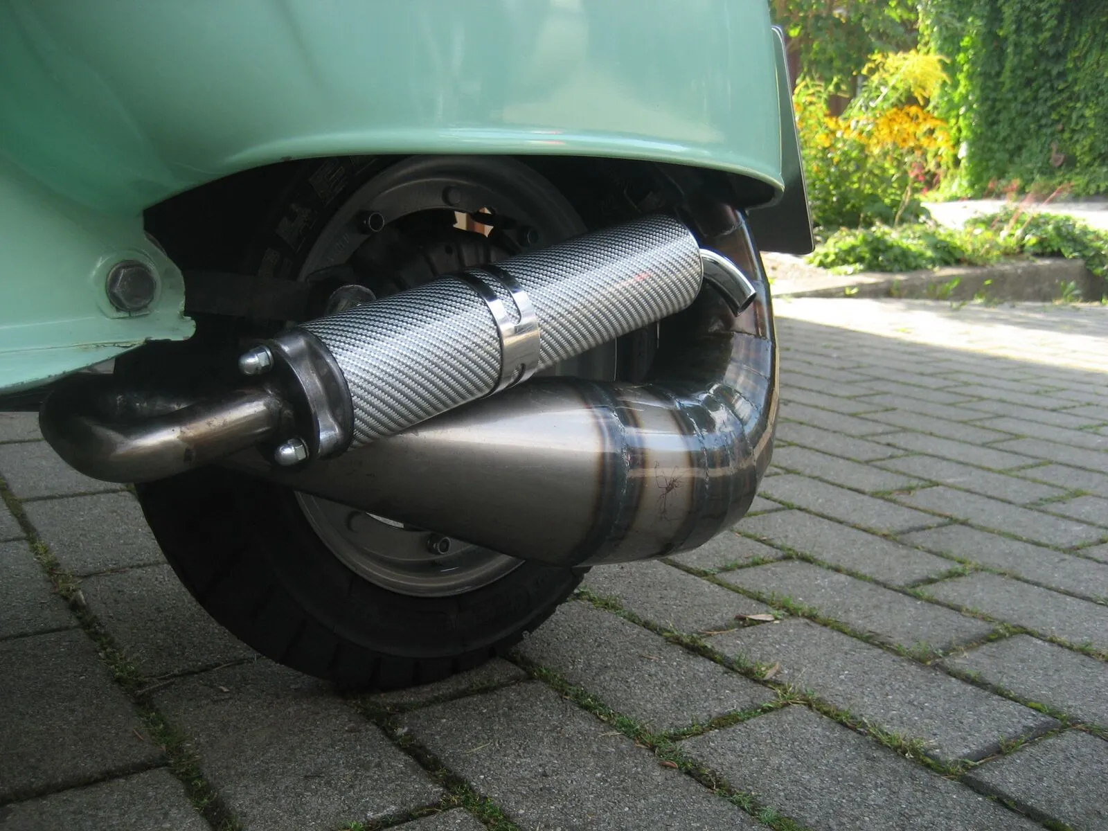

    vespafabi noch hält der Lack beim Krümmer! hoffe das bleibt noch lange so :-4

    Ist ein Hitzebeständiger Klarlack...weiß leider nicht welche Marke das war sorry hält aber ziemlich gut bis jetzt ist noch nichts runter :love:
    Finde die Optik geil...so schöne Schweißnähte können sich auch sehen lassen :love:
    EDIT: Muss noch die Befestigung etwas anpassen dann geht noch was um ihn näher an das Rad ranzukriegen--> wegen dem platz zur Karosse!

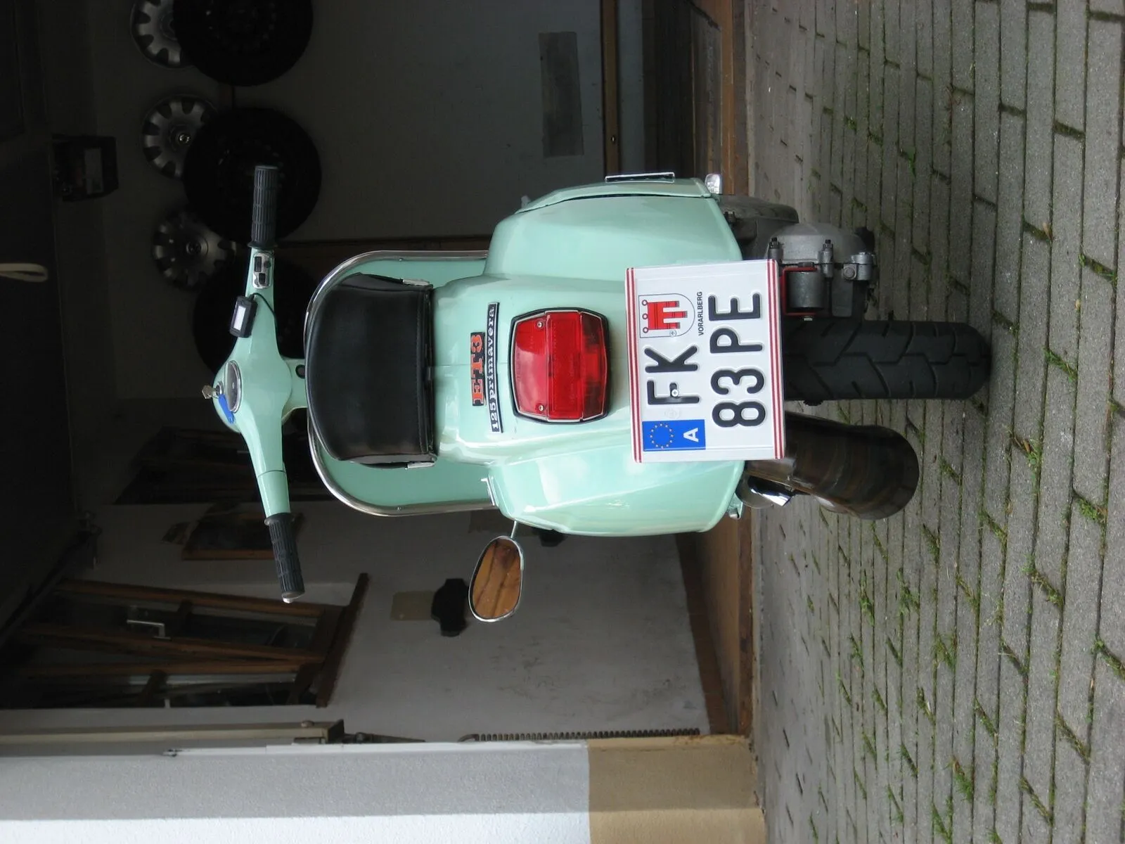

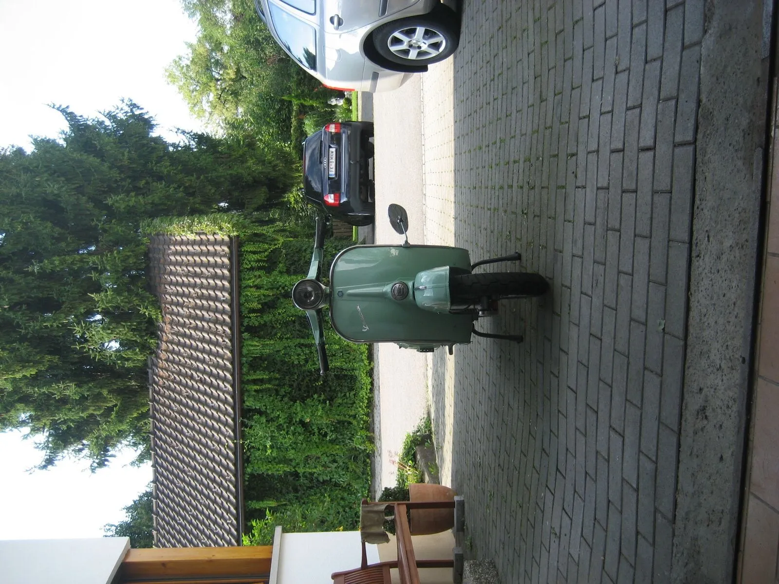

    So...bei mir gehts auch weiter! hehe-)
    Bin jetzt circa 3 Tankladungen mit diesem Setup gefahren und läuft zuverlässig und gut! nur die Feineinstellung fehlt noch aber wie aussieht hat meine helfende Hand Urlaub^^ egal
    Kupplung muss auch noch mit Federn verstärkt werden.
    Optisch hab ich eigentlich nicht verändert, nur hab ich mir mal aus einem Alu blech einen Lufthutzen gebogen! mir gefehlts! Hat ich bei meiner kleinen auch schon aber da war das ganze aus einer Kelogs schachtel^^ und nur drüber Lackiert klatschen-)
    Hier mal ein paar Bilder von heute bei der Ausfahrt!
