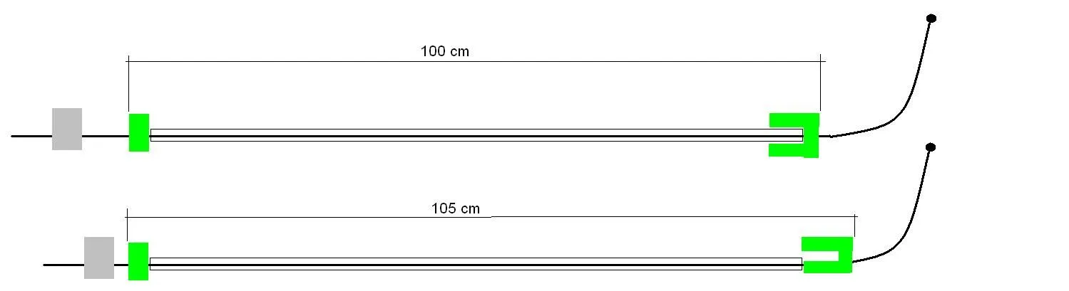

    Eventuell erklärt es sich mit meinem hochprofessionellen Paint Bild :D
    oberer Zug ist alles in Ordnung.
    unterer Zug ist, genau wie in deinem Fall, die Ummantelung nicht richtig eingesetzt.
    Der Zug wird in seiner Gesamtlänge nun ein bisschen länger. Da der Drahtzug aber nicht länger wird, ist er weiter nach innen gezogen und hat dir so den Gaser aufgezogen.
    Alle Klarheiten beseitigt?

    zeigt der rechte Teil der Zeichnung den Zug am Vergaser? Dann ist es nicht klar, denn ich gehe davon aus, dass das grüne umgedrehte U die Schraube am Vergaser darstellen soll, in die die Ummantelung des Gaszugs mündet. Wenn die Ummantelung nicht richtig im Kopf der Stellschraube sitzt, versteh ichs. Das wars allerdings nicht.
    Das Problem lag oben am Lenker an einem Schlauch in den der Gaszug mündet.
    Ich raffs nicht, aber was solls. Im großen und ganzen läufts ja wieder.
