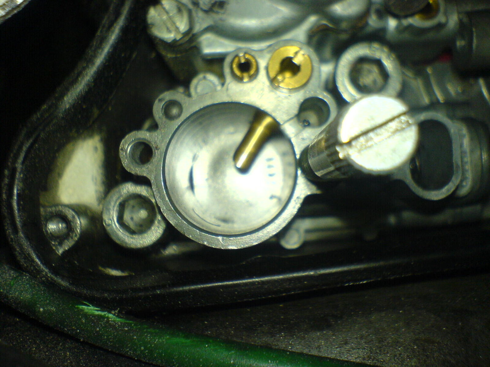

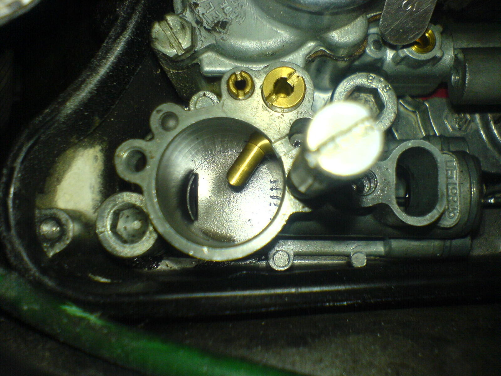

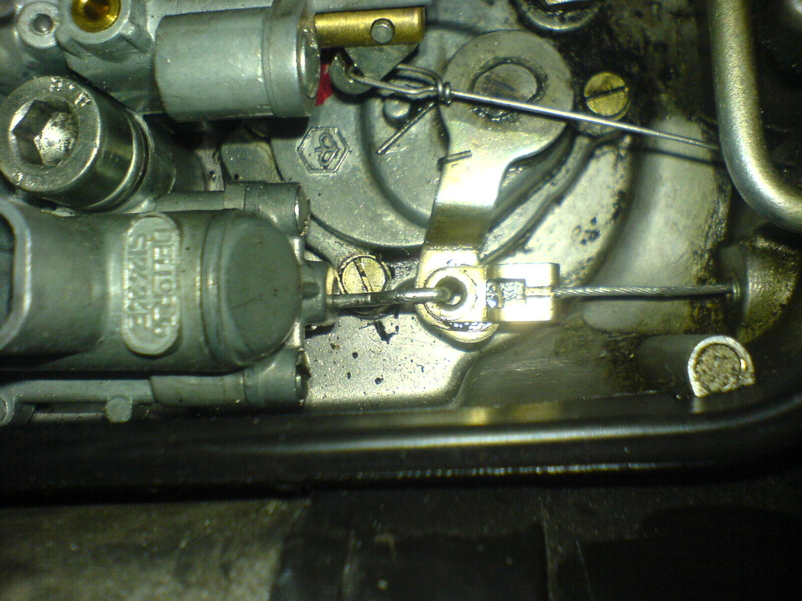

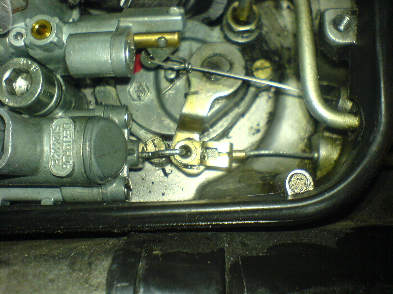

    hier nochmal Bilder vom Gasschieber bei eingehängtem und bei ausgehängtem Zug:
    Bild 1.1: Gaszug ist eingehängt --> der Gasschieber ist in folgender Stellung
    Bild 1.2: eingehängter Gaszug
    Bild 2.1: Gaszug ist ausgehängt --> der Gasschieber ist ganz geschlossen
    Bild 2.2: ausgehängter Gaszug
    Bild 3: maximale Länge des Gaszugs hinten am Vergaser
    mir kommt es einfach so vor, als wär der Zug zu kurz. Fädel ich ihn in den Vergaser ein (Gasgriff ganz zu) reicht er nicht bis zur Öse an der Ölpumpe. ich muss den Gasschieber also ein wenig öffnen um den Gaszug überhaupt einhängen zu können.
    Ich hab allerdings keine Ahnung wie die Nullstellung vom Gasschieber ist, jedoch muss er für mein Verständnis ganz geschlossen sein, sonst macht die Leerlaufeinstellschraube ja auch keinen Sinn.
    Der Zug ist ziemlich leichtgängig, ich habe keinen Vergleich, aber er lässt sich mit ein wenig kraft hin und herziehen. Geölt habe ich den Zug dann auch nochmal.
    Im Lenkkopf ist der Gaszug ordentlich eingehängt.
    Vielleicht passt das jetzt auch so, und er muss garnicht ganz zu sein, hochdrehn tut er nicht mehr, nur ist das schon alles sehr grenzwertig. Die Leerlaufeinstellschraube hat keine Wirkung und wenn ich die M6 Stellschraube noch mit reinbau, verlier ich sicher auch nochmal ein paar millimeter.

    Also wenn der Gas-ski-bär ganz zu wäre, könnte ja kein Sprit mehr durch den Gaser laufen. So wie auf dem Photo 1.1 zu sehen sieht das schon ganz ordentlich aus. Das Bild 2.1 ist eindeutig zu weit geschlossen, so geht die Vespa wohl nicht an.
    Wenn der Motor nun nicht mehr hoch dreht ist es ja auch in Ordnung. Du müsstest die Einstellschraube nun z.B. so weit rausdrehen können, dass der Motor im Stand ausgeht. Sofern das geht ist mit dem Zug alles in Ordnung.
    Ob das Normal ist?
    Na ich hoffe nicht!

    Danke Vechs, so hat ich das auch gedacht. Die Einstellschraube ist in dem Fall 1.1 allerdings ganz rausgedreht, sie hat da keine Wirkung mehr, der Motor läuft aber trotzdem.
    Auf Bild 2.1 ist er zu und kriegt keinen Sprit mehr, genau. Nur hat ich gedacht, dass ich dem Fall die Einstellschraube einfach so weit reindrehe, bis der Schieber so weit offen ist, dass der Motor anspringt und läuft.
    Oder mach ich da einen Denkfehler?

    1. Der Gasschieber ist bei eingehängtem Zug und ganz herausgedrehter Leerlaufeinstellschraube, in der Stellung, in der er sein müsste, wenn die Leerlaufeinstellschraube soweit reingedreht ist, dass sie auch Kontakt hat zum Gasschieber.

    zu 1.
    Dreh die Standgasschraube soweit raus bis kein merklicher Widerstand mehr da ist. Jetzt sollte der Schieber so aussehen wie bei dir in Bild 2.1
    Falls ja, dann einfach Schraube reindrehen und 2,5 Umdrehungen raus, das ist die Grundeinstellung des Standgases und die Kiste sollte laufen. Wenn die Warm ist, dann drehst du die Standgasschraube so weit raus, bis der Roller fast ausgeht, dann ne 1/4 Umdrehung zurück und es sollte rund laufen.

    Das Problem istja das bei eingehängtem Zug, und ganz herausgedrehter Standgasschraube, der Schieber aussieht wie in Bild 1.1 und nicht 2.1
    bei ausgehängtem Zug lässt sich der Schieber frei bewegen udn geht ganz zu. Der Zug läuft auch locker. Da mir die Einstellschraube abgerissen ist und die neue noch unterwegs ist, hab ich garkeine dran und es sieht bei eingehängtem Zug aus wie auf Bild 1.1 und nicht wie es sein sollte (2.1)

    Wenn der Schieber zu weit zu ist, dann regel das mit der Standgasschraube.
    Die Einstellschraube des Zugs reguliert im Normalfall nur wieviel Spiel dein Gasgriff hat. Ist die Schraube abgebrochen dann ist der Zug zu lang und du drehst erstmal ein paar mm bis sich der Gasschieber bewegt. Falls vorhanden, neue Einstellschraube einsetzen und solange rausdrehen bis das Spiel am Gasgriff,bis der Schieber sich bewegt, nur noch ganz minimal ist.
    Mit der Einstellschraube regulierst du nicht das Standgas, dafür ist der Zug viel zu ungenau.
    Standgas regulierst du mit der Standgasschraube. Die so weit reindrehen bis das Standgas steht, da brauchst du nichts am Gasgriff oder der Einstellschraube drehen.
    Das der Gasschieber bei viel zu lockerem Zug (wegen fehlender Eisntellschraube) und rausgedrehter Standgasschraube viel zu weit rein geht ist richtig. Was sollte den denn daran hindern weiter zurück zu gehen? Entweder ein strammer Zug oder die Standgasschraube. Also Standgasschraube rein und gut ist :D

    nein, der Gassschieber ist ja zu weit offen, nicht zu weit zu!
    Er ist wie auf Bild 1.1 obwohl die Schraube ganz rausgedreht ist, und obwohl ich die Einstellschraube am Zug nicht mehr hab momentan.

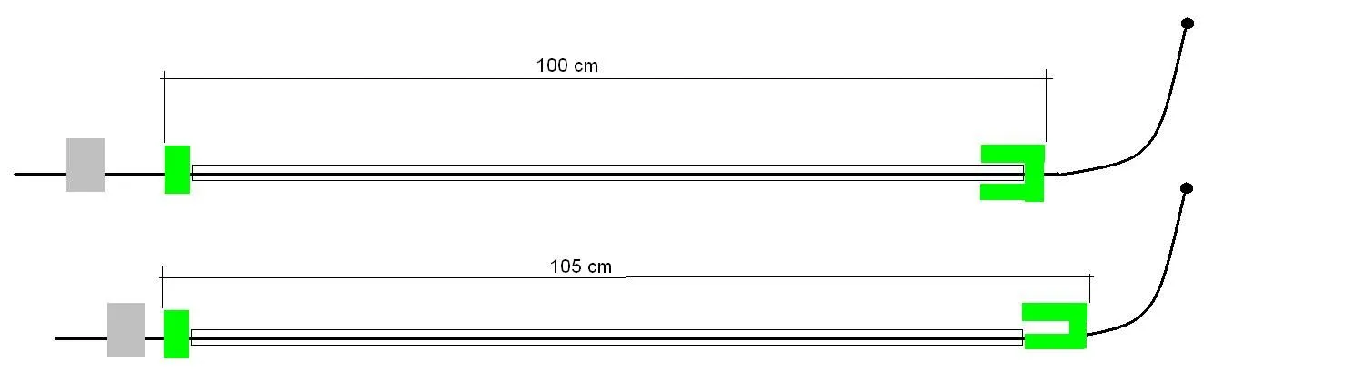

    unter der Lenkverkleidung, hat ein Schlauch, in den der Gaszug läuft geklemmt. Ich hab den Schlauch etwas nachgeschoben und schon war der Gaszug auf einmal lang genug. Gasschieber schließt wieder auch wenn der Zug eingehängt ist. Alles wunderbar.

    Zitat von nachbrenner
    Ist der Gaszug/Seil/Hülle im Lenkkopf gscheid drin?

    ohja ich könnt mich selbst dafür hauen^^ :D
    ich hab nur den Zug angeschaut, auf dieser Rolle, da war er astrein drin :)
    Und dass der Zug in so nen Schlauch geht, hab ich auch noch gesehen, und da war er auch astrein drin :)
    nur dass der Schlauch nicht gscheit drin war, hab ich nich gesehn. so ne kacke!
    Den Hintergrund versteh ich zwar immer noch nicht 100prozentig, dass dadurch dann der Zug an sich kürzer war, aber was solls, hauptsach des läuft wieder.

    Eventuell erklärt es sich mit meinem hochprofessionellen Paint Bild :D
    oberer Zug ist alles in Ordnung.
    unterer Zug ist, genau wie in deinem Fall, die Ummantelung nicht richtig eingesetzt.
    Der Zug wird in seiner Gesamtlänge nun ein bisschen länger. Da der Drahtzug aber nicht länger wird, ist er weiter nach innen gezogen und hat dir so den Gaser aufgezogen.
    Alle Klarheiten beseitigt?

    zeigt der rechte Teil der Zeichnung den Zug am Vergaser? Dann ist es nicht klar, denn ich gehe davon aus, dass das grüne umgedrehte U die Schraube am Vergaser darstellen soll, in die die Ummantelung des Gaszugs mündet. Wenn die Ummantelung nicht richtig im Kopf der Stellschraube sitzt, versteh ichs. Das wars allerdings nicht.
    Das Problem lag oben am Lenker an einem Schlauch in den der Gaszug mündet.
    Ich raffs nicht, aber was solls. Im großen und ganzen läufts ja wieder.
