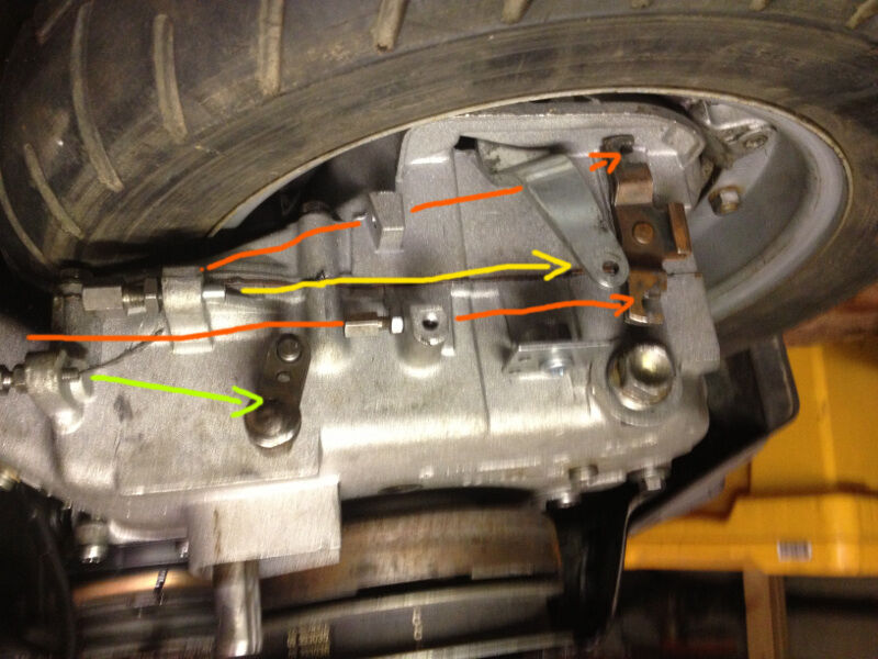

vorweg muss ich sagen dass ich mich mit automatica nicht auskenne.
ich würde die züge wohl so zuordnen
