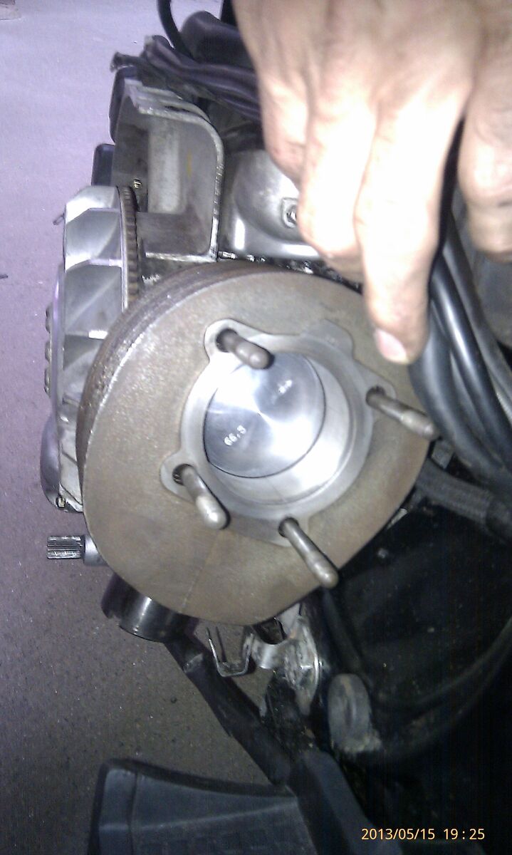

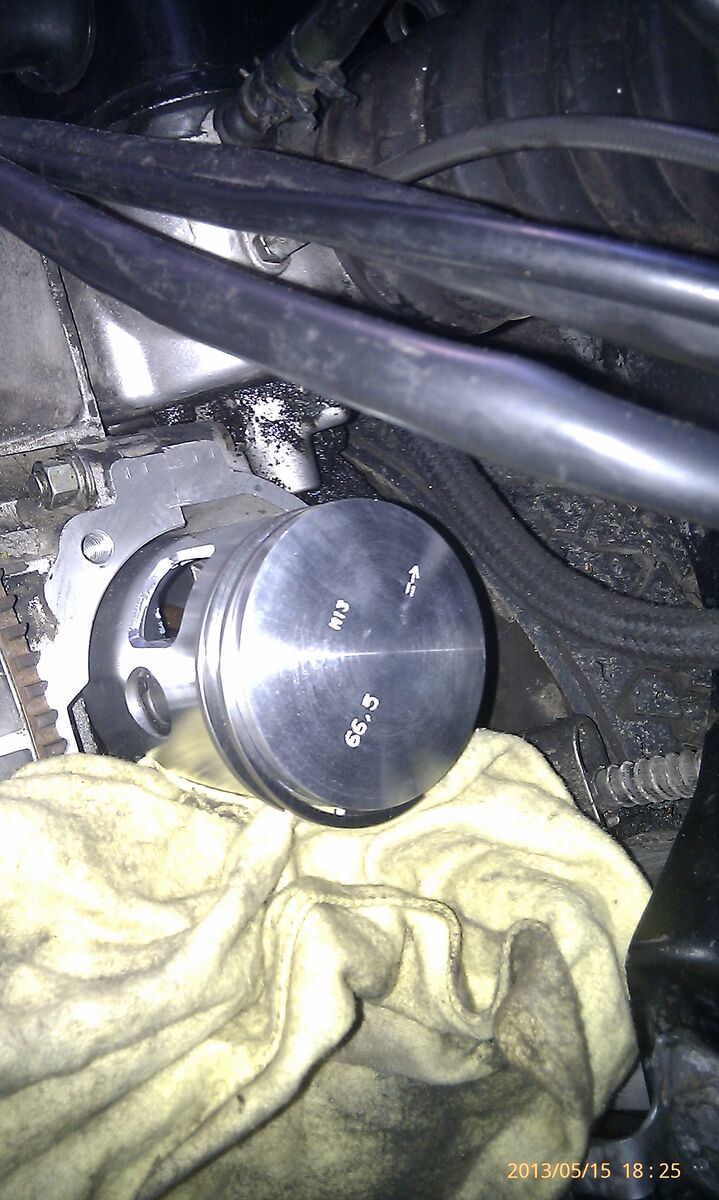

ich habe etwas bluten müssen für den falschen Einbau des Kolben.
Es ist ein Teil des Kolbenrings abgebrochen und hat ganz feine Spuren im Zylinder hinterlassen.
Jetzt wurde alles gut gespült und der Kolben gedreht. Ein neuer Pickup ist eingelötet und auch die Zündung ist eingestellt.

Also ich werde es noch umbauen aber der Roller läuft so und ich konnte auch fahren.
War klar hatte ich noch drauf geachtet beim Ausbauen und dann verrafft.

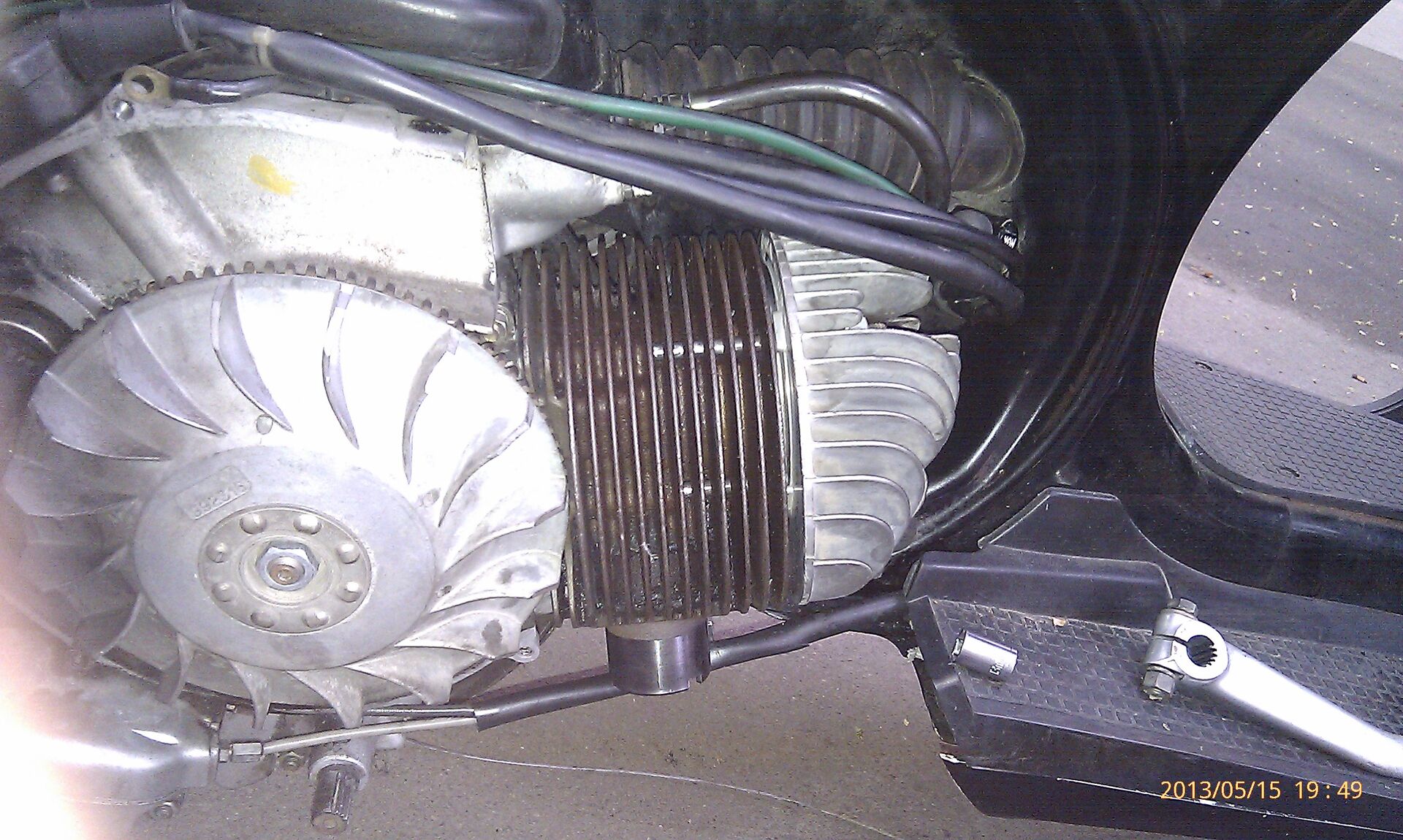

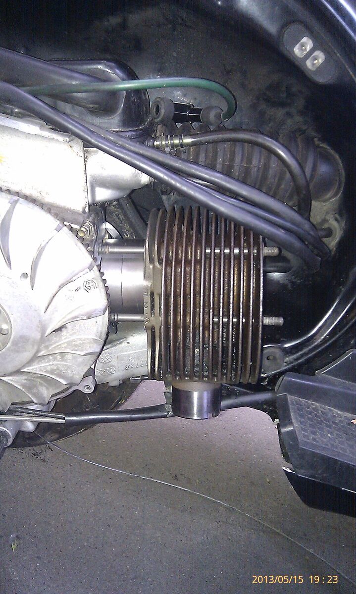

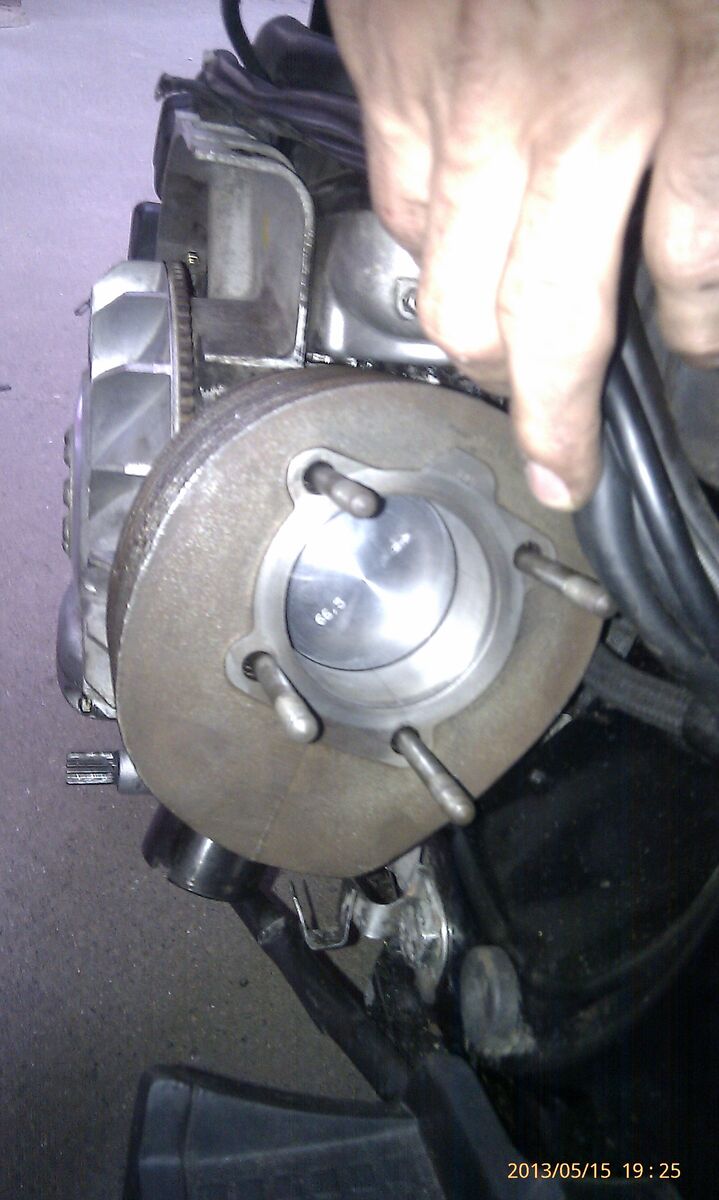

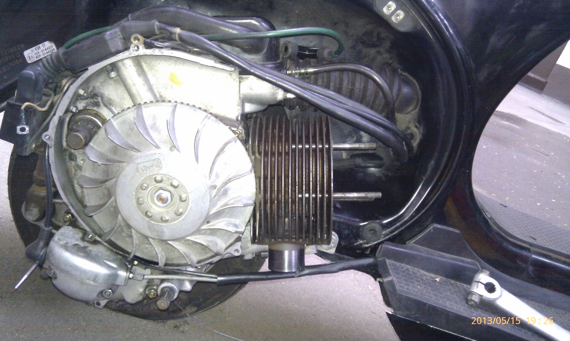

So hier mal die Bilder vom Einbau des Zylinders.

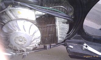

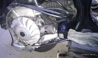

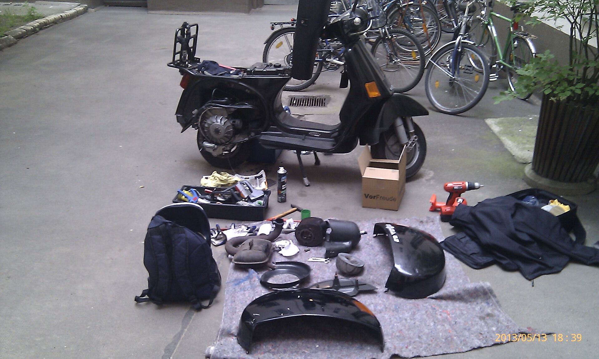

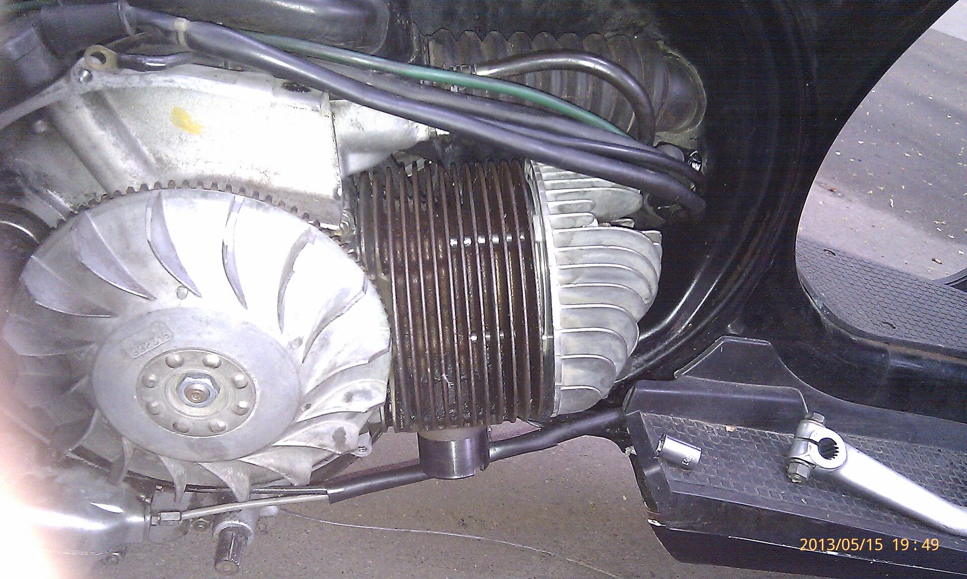

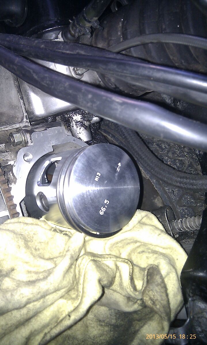

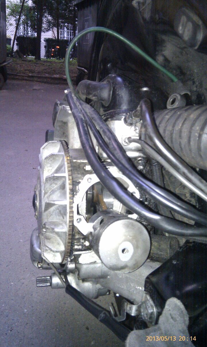

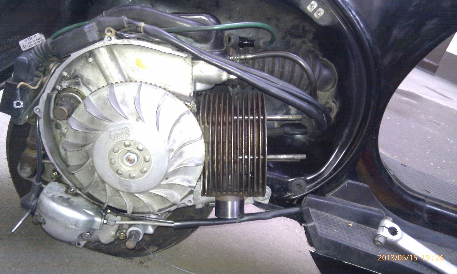

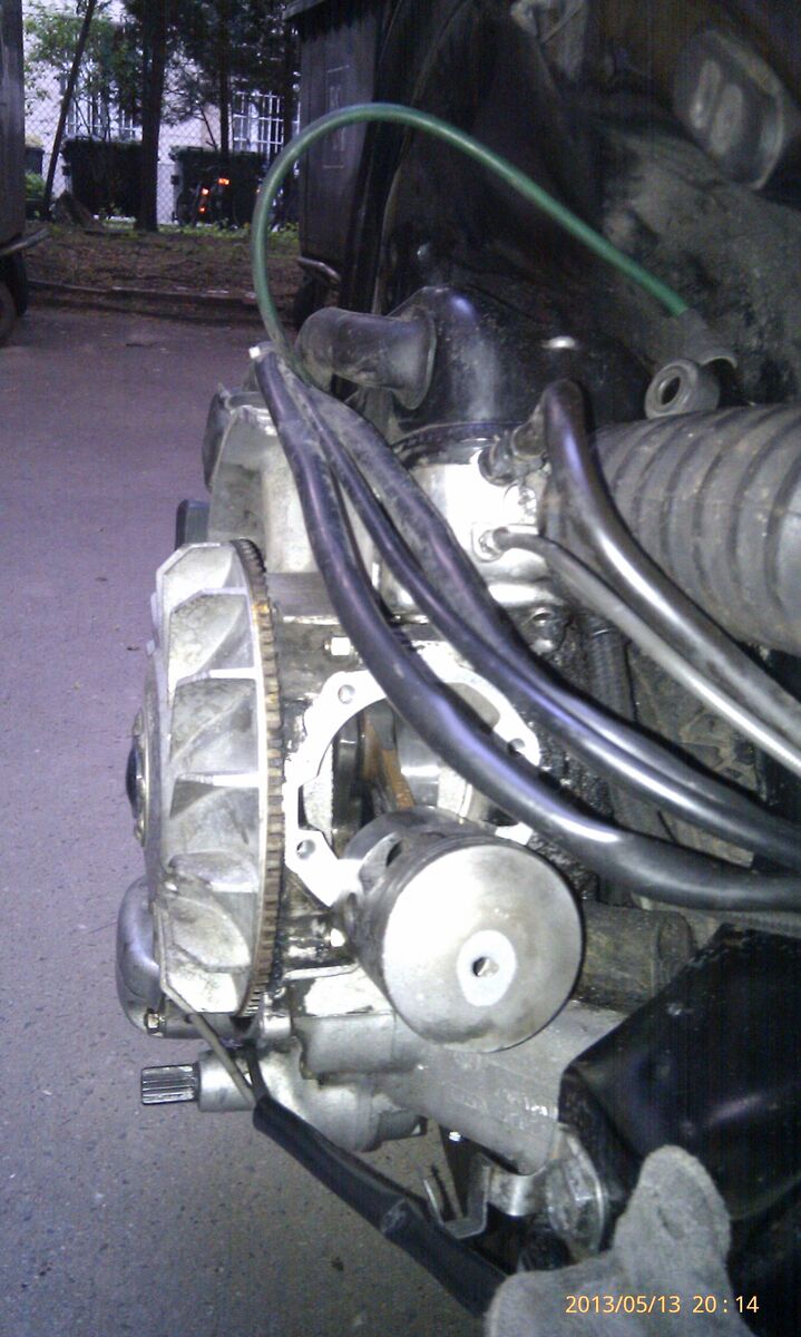

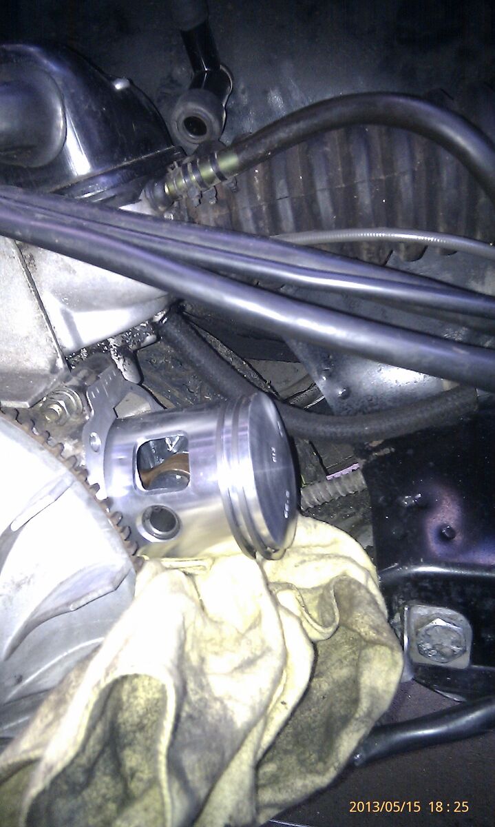

Hallo an alle,
nach dem langen WE habe ich heute meinen neuen Kolben bekommen und mit dem Tausch begonnen.
Ich habe Euch mal einige Bilder eingestellt. Pleuel sieht ganz gut aus denke ich. Der Zylinder hat keine Spuren oder Riefen. Ich habe erst mal alles sauber gemacht und hoffe morgen fertig zu sen. Dann gibt est einen Testbericht.

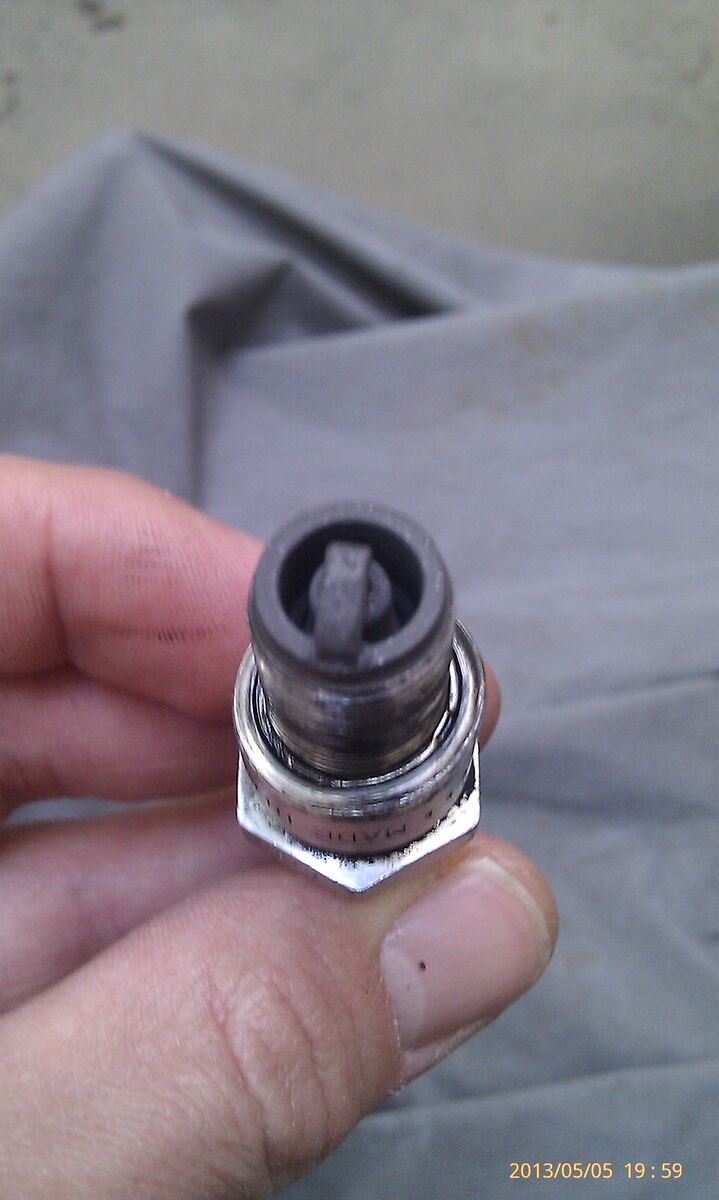

Hi chup4,
hier das Bilder Kerze.
Einen falschen Wärmewert der Kerze hat man doch nur wenn die falsche Kerze drin ist oder? Also die Kerze ist die richtige.
Den Pickup könnte ich ja einfach mal tauschen. Den Zündzeitpunkt müsste ich in einer Werkstatt überprüfen lassen.

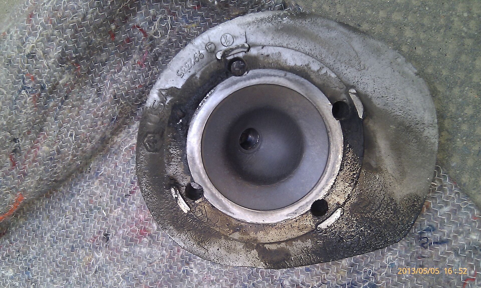

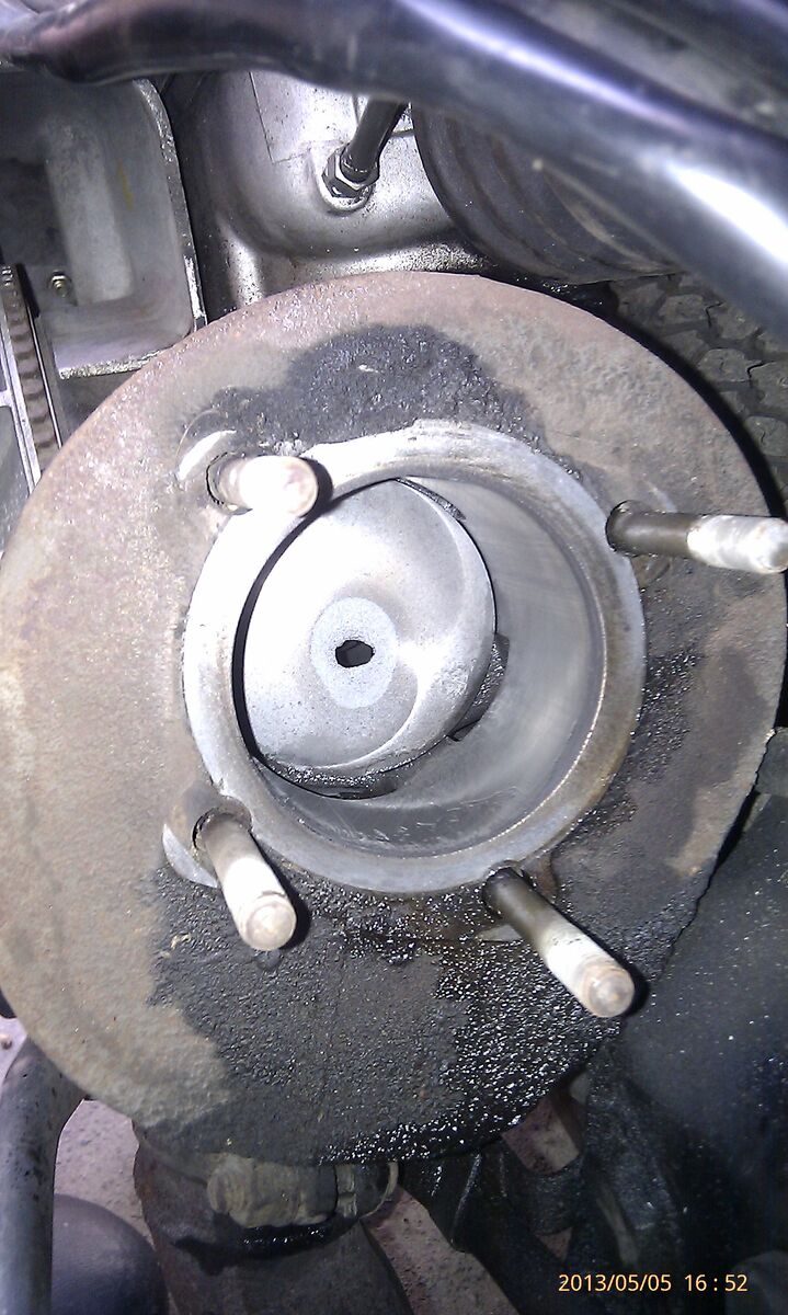

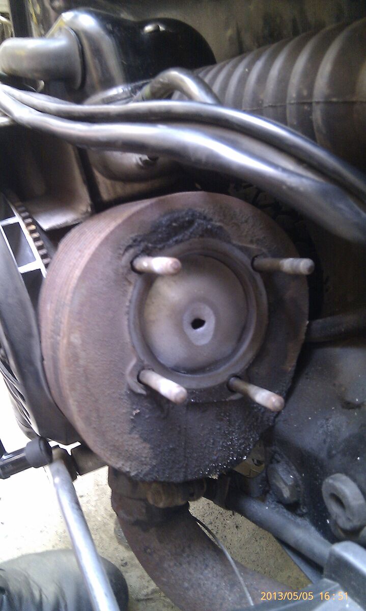

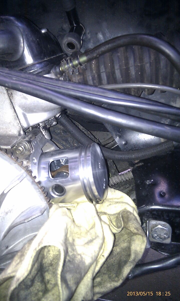

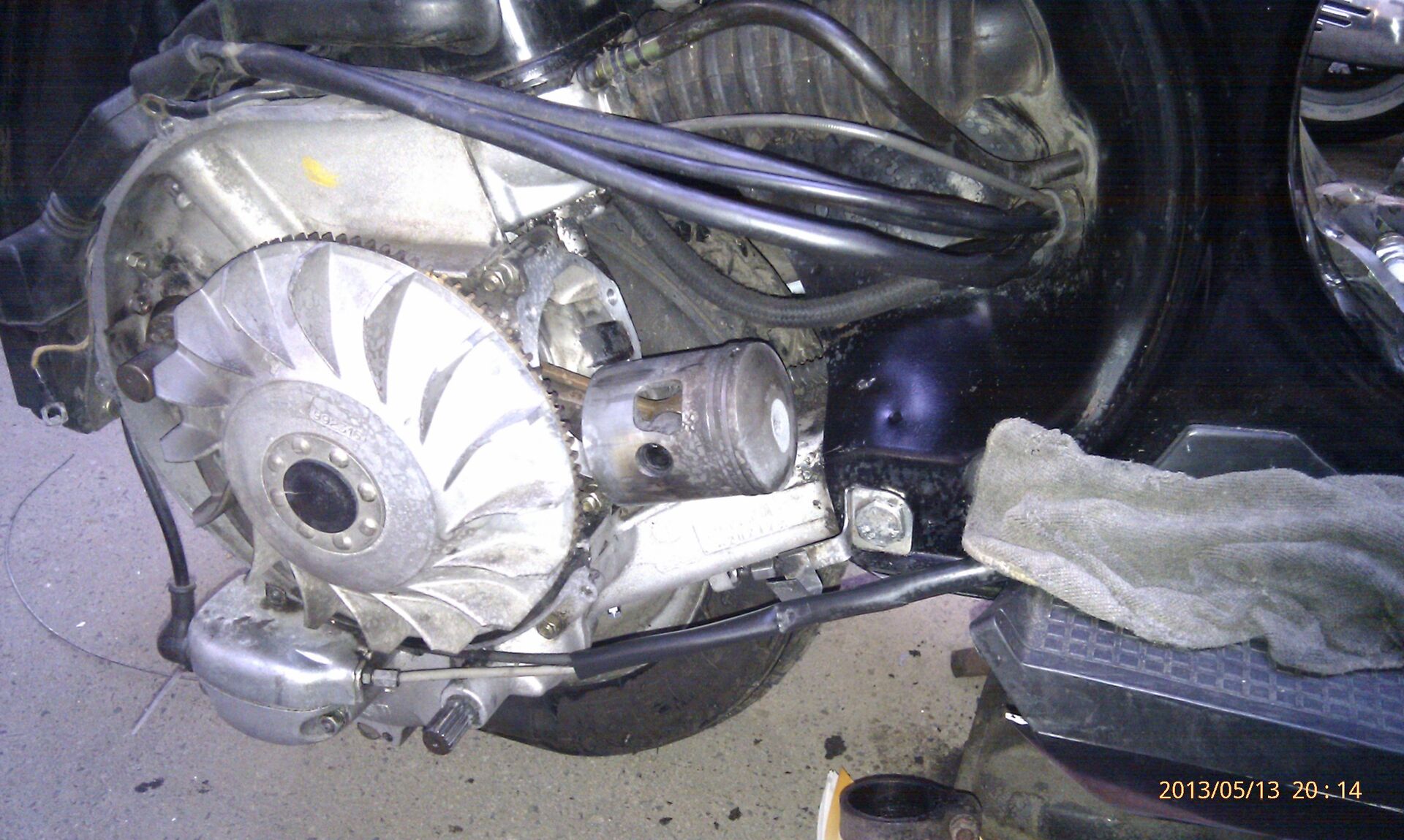

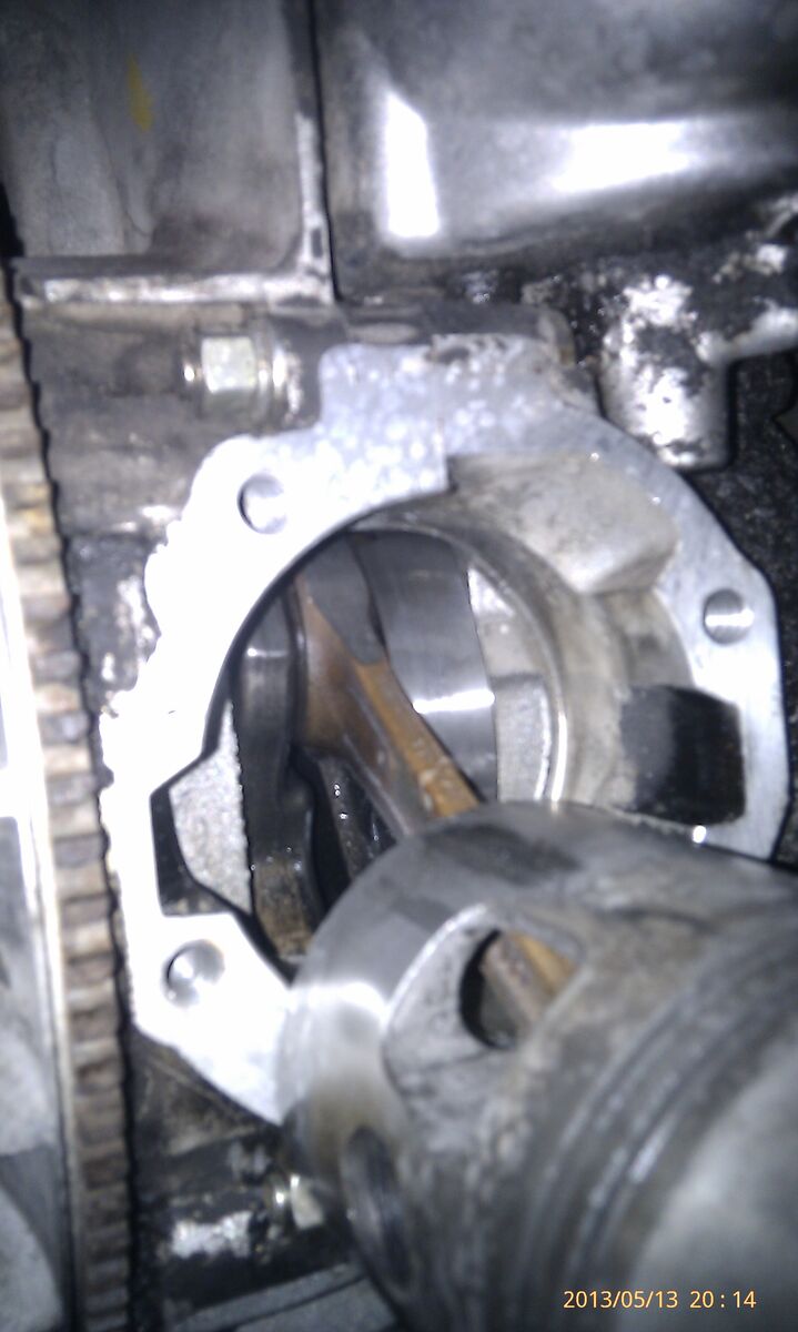

ich hatte jetzt mal Zeit am WE den Kopf runter zu machen.
Ich denke da ist richtig was am Kolben im Arsch. Er hat ein Loch in der Mitte. Zur besseren Anschauung stelle ich Euch mal einige Bilder ein.
Würde mich freuen wenn Ihr mir erneut Tipps geben könnt wie ich nun weiter vorgehen könnte. Für mich sieht es jetzt nach einer größeren Reparatur aus.
