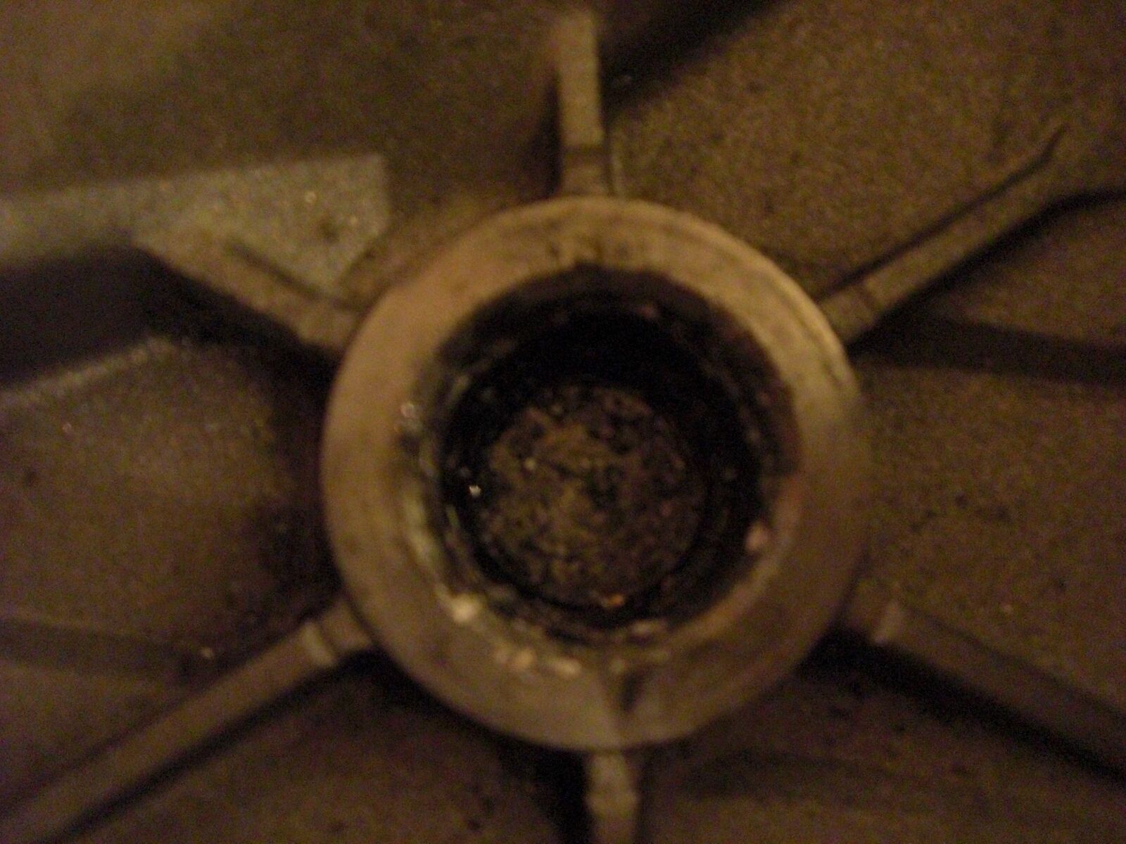

    • dawasch
    • January 7, 2010 at 09:56
    So, habs gestern rausgedremelt! Ging recht gut, Lagersitz ist auch ganz!!

    • dawasch
    • January 5, 2010 at 18:23
    Die Dübel-Methode kann ich nicht mehr machen, sonst würd ja mein Lagerauszieher auch funzen!
    Trotzdem danke!

    • dawasch
    • January 5, 2010 at 17:37
    Na gut, dann werd ichs morgen noch mal versuchen. Dremel ist dann letztes Mittel!!
    Für weitere Anregungen bin ich natürlich offen!!

    • January 5, 2010 at 17:22
    richtig. viel zu klein!
  • Fragmente von Lager aus Motorhälfte bringen
    • dawasch
    • January 5, 2010 at 17:18
    Um das Problem vielleicht genauer zu erklären, der obere Teil, sozusagen der Ring und die Nadeln, sind weggebrochen. Jetzt bloß noch so ne Art Hülse vorhanden. Unter den unteren Wulst komm ich mit nichts drunter.
    • dawasch
    • January 5, 2010 at 17:09
    Will ja nicht blöd daherreden, das ist jetzt ca der 30 Motor den ich neu aufbaue. Mit Erwärmen und rauspopeln hab ichs schon versucht. Hast evtl noch ne andere Idee??

    • January 5, 2010 at 16:57
    Hab heut ne kleine Hälfte bekommen mit einem kaputten Lager. Wie bekomm ich die Fetzen da wieder raus??
