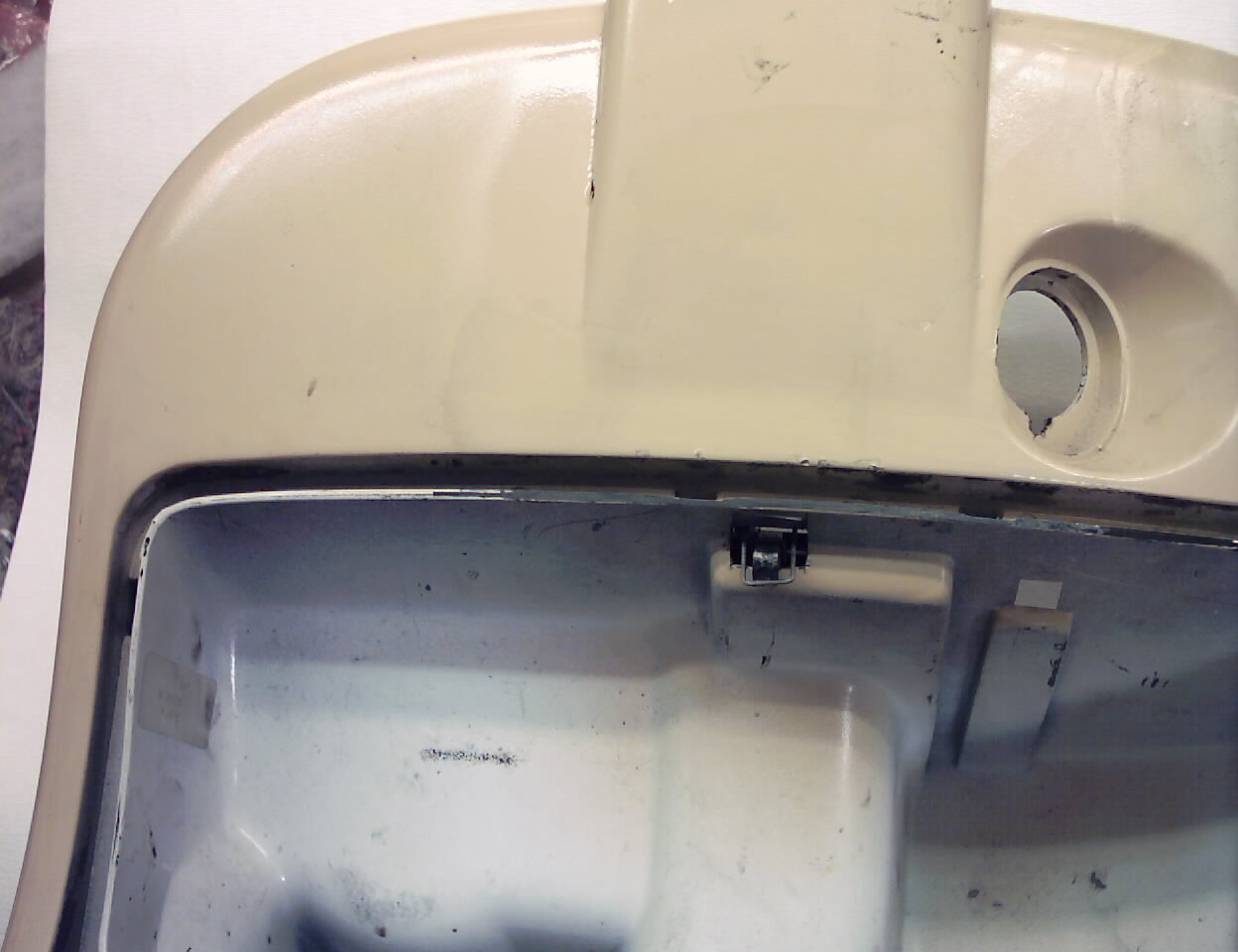

    Ich hab mal wieder ein kleines Problem. Die Aluguss verriegelung von meiner pk 50 ist gebrochen. Hab mir ne neue bestellt und wollte sie einbauen. Bei der Alten war ne Feder drann und ich hab keinen Plan wo die hingehört, bzw wie ich sie einbaue.
    Kann mir vieleicht jemand einen Tip geben? Habe schon alle möglichen variationen ausprobiert.

    Die feder gehöt um den Verschluss herum, dann noch den Bolzen rein und es hällt perfekt, eventuell wenn alles richtig funktioniert den bolzem mit Heisskleber einkleben damit er nicht herausrutschen kann, hatte ich schon 2 mal
    Damit sie den verschluss nach unten drückt damit er nicht von alleine aufgeht

    die preisfrage ist nur wie herum.

    Ja das kann ich dir auf die schnelle nun auch leider nciht sagen, aber gibt e nur 2 Möglichleiten unter oder ober den Haken einhängen

    die feder hat an einer seite eine viereckige schlaufe, die wird durch das loch im handschuhfach durchgesteckt, und liegt quasi um den haken herum, damit das handschuhfach aufspringt, wenn du es öffnest.
    • February 28, 2009 at 13:45
    Hallo Mike, hir ist mal ein Bild wie das aussieht.
