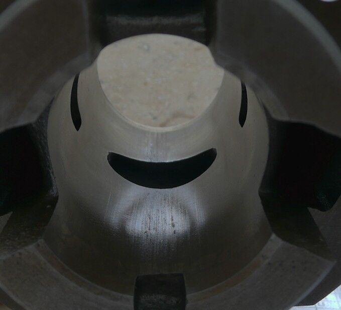

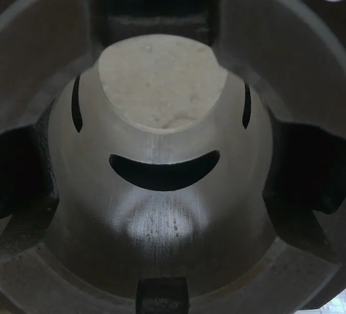

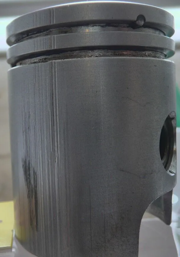

    • kitzlkatzl
    • November 18, 2010 at 14:20
    Ich find auch der schaut noch gut aus. Meiner lief bis zum Ausbau auch ohne Probleme. Und als ich ihn weggeschraubt hab, hab ich gesehen, daß er am Auslaß auch mal nen Klemmer hatte. Wahrscheinlich von der langen Standzeit. Neue Ringe würd ich ihm aber spendieren und beim Einbau schauen das er schön fest am Pleuel sitz und nicht kippelt. Und alles schön Ölen beim Einbau. Der Rest wurde ja schon gesagt.
