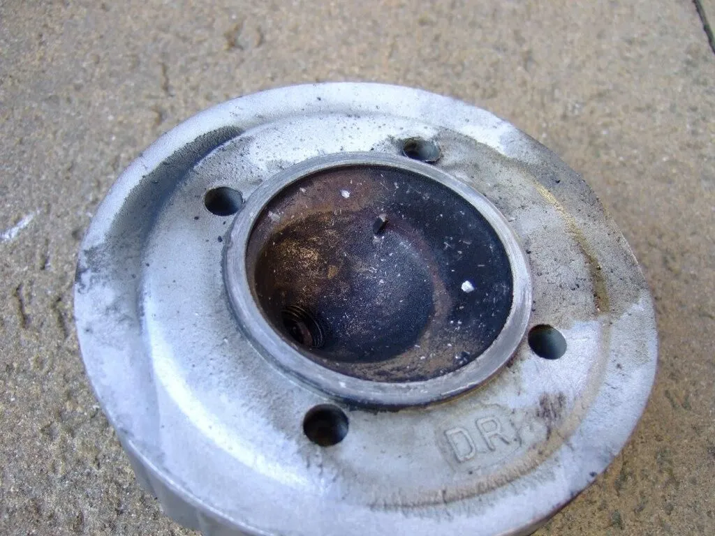

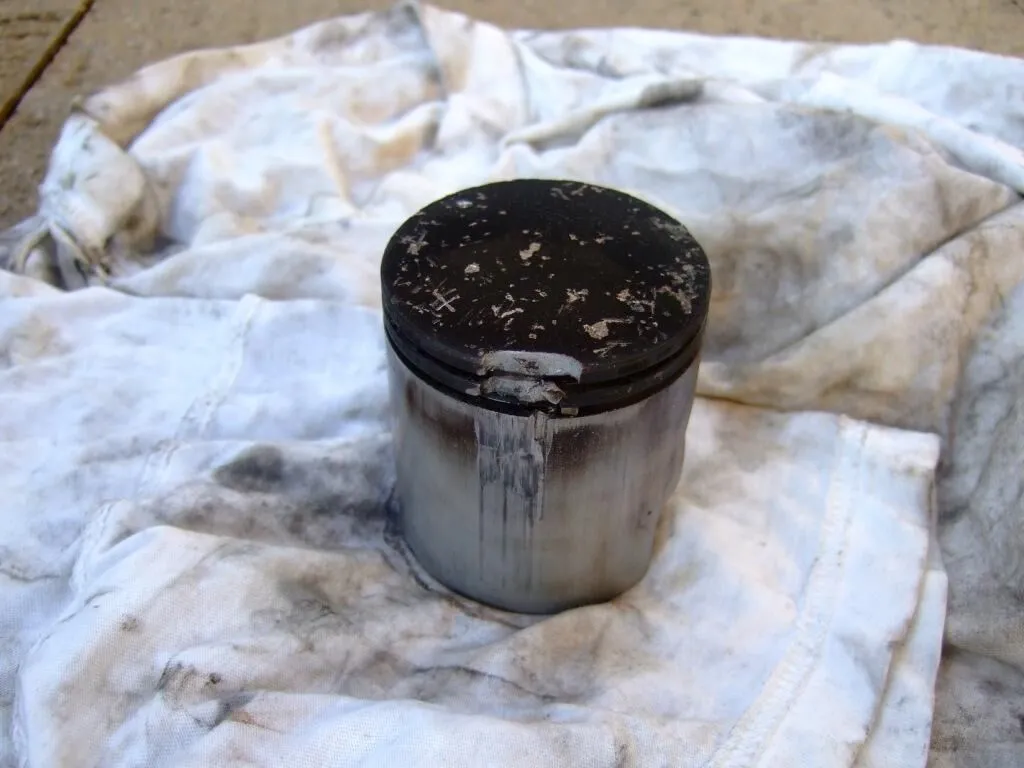

    • March 15, 2012 at 20:18
    So, was soll ich sagen...
    Seht selbst...
    Zur Ursache kann ich wenig sagen. Bin eigentlich immer ohne Probleme unterwegs gewesen. An diesem Tag war es besonders heiß, aber ob das dann die paar Grad zu viel waren?

    • March 15, 2012 at 20:44
    wie sieht denn deine zündung aus. hattest du die abgeblitzt?
    Weitere Produkte auf Anfrage.
    • March 15, 2012 at 20:49
    Wow hat lange gedauert bis der Zylinder abgebaut wurde !!!!

    • March 15, 2012 at 21:02
    @ cardoc: ja, waren ein paar Monate. das ganze ist 2 Tage vor dem Flug in den lang ersehnten Urlaub passiert. Da hab ich sie dann direkt eingemottet.
    @ vespaschieber: Abgeblitzt war sie nicht. Mittlerweile habe ich mir die Vespatronic zugelegt. Wenn die eingebaut ist wird sie auf jeden fall geblitzt.
    @ Ulmi: was meinst Du mit neuem Kit und "die Euch vorenthaltenen Teile"?
    Hab heute einen neuen Kolben bestellt. Der Zylinder sieht noch gut aus. Im Gegensatz zum Kolben :huh:
    • March 15, 2012 at 21:09
    wow 6 Monate Urlaub ? Naja ich glaub es mal ... jetzt zu Deinem Problem ..
    Wie schon geschrieben wurde nen Neuen Zylinder Kit besorgen , Kurbelgehäuse reinigen ...
    sieht aus als wäre der Kolben in den Auslass gekippt , also Kolbenbolzen und Kolbenbolzenlager checken ob Spielfrei ...
    wie sieht denn der Zylinder von innen aus ? Noch zu retten ?
