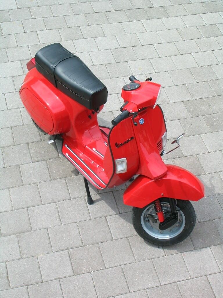

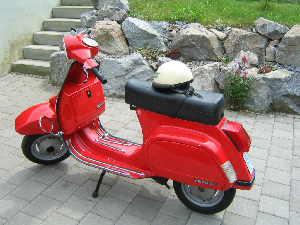

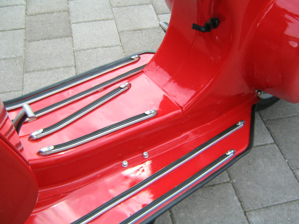

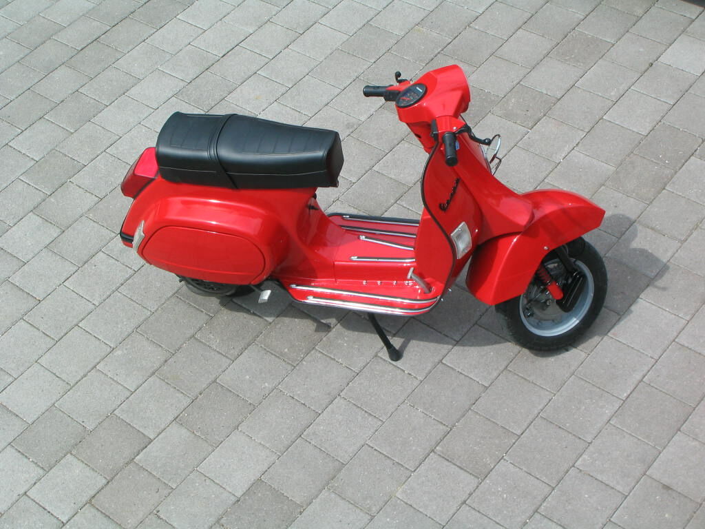

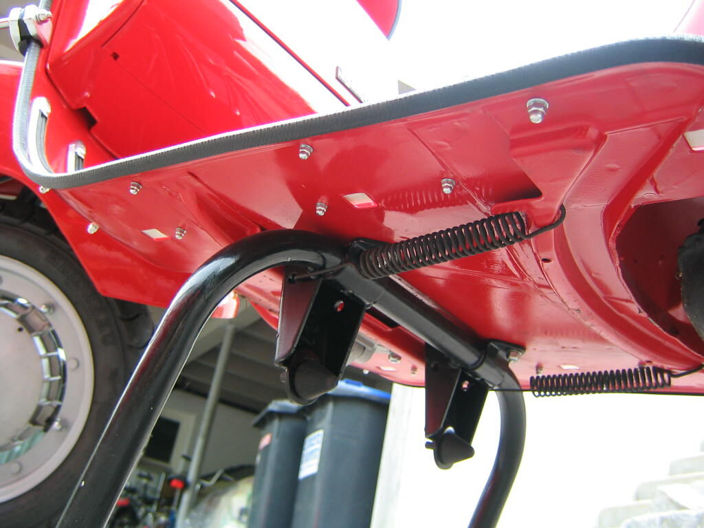

Wär schön, wenn ihr das Ergebniss beurteilen würdet!!! Ist meine erste Vespa. Hatte davor 0 Schrauberfahrung.
War aber sicher nicht das letzte Projekt...
Nur wird die nächste Vespe SICHER ne V50 -
einfach Geil das ding. Super Arbeit!!!

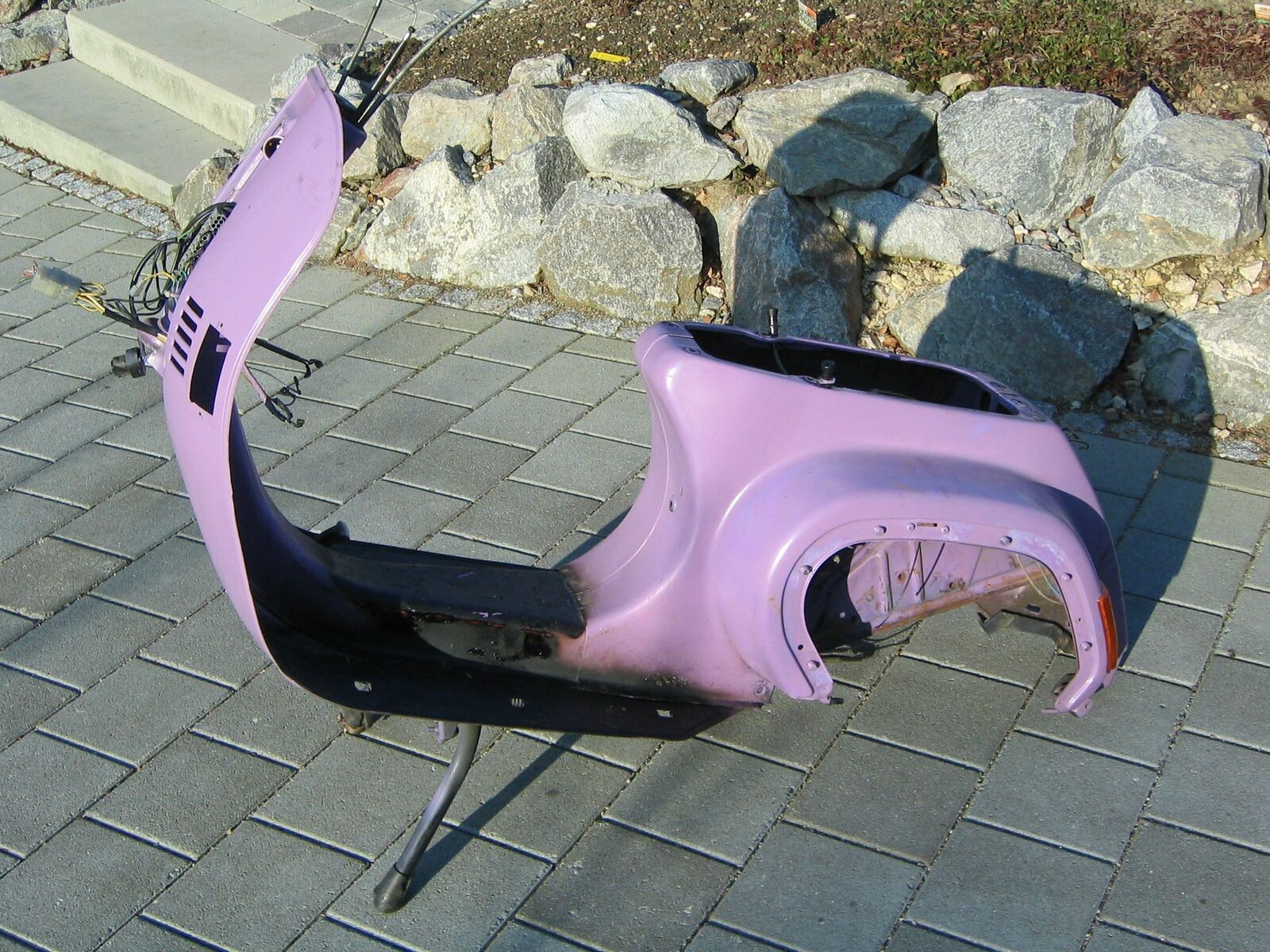

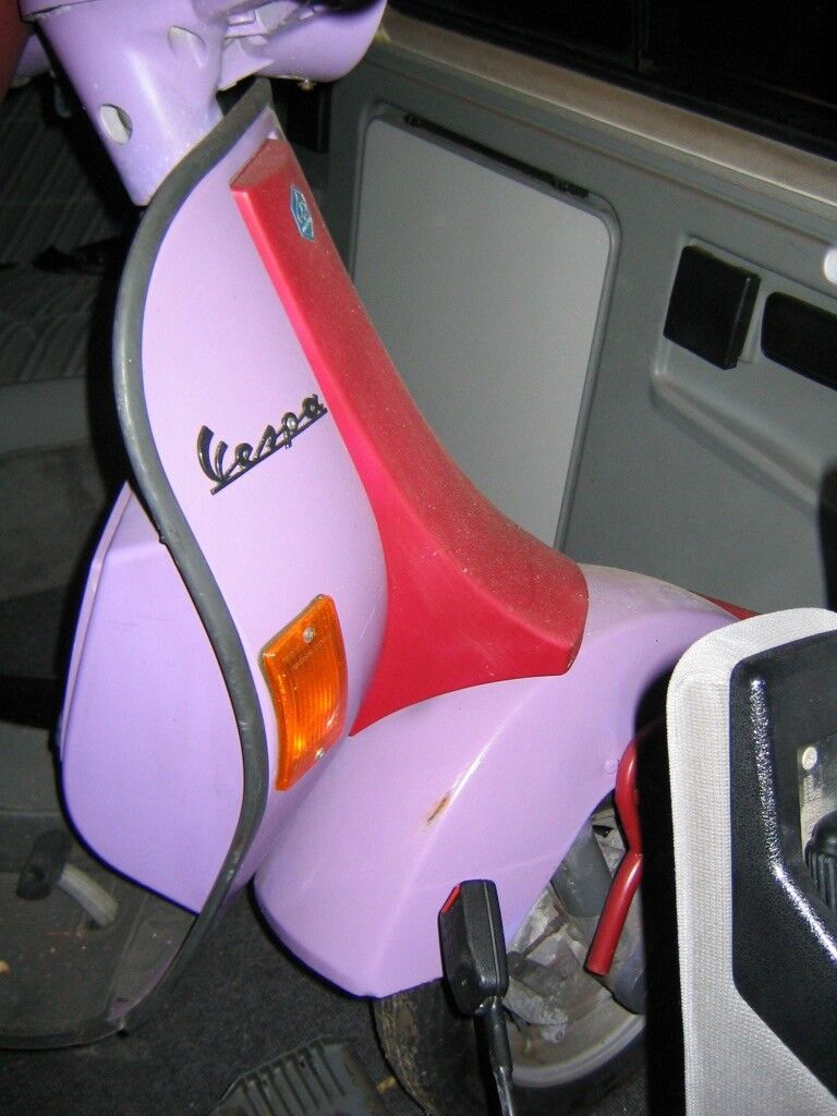

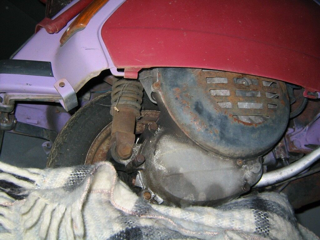

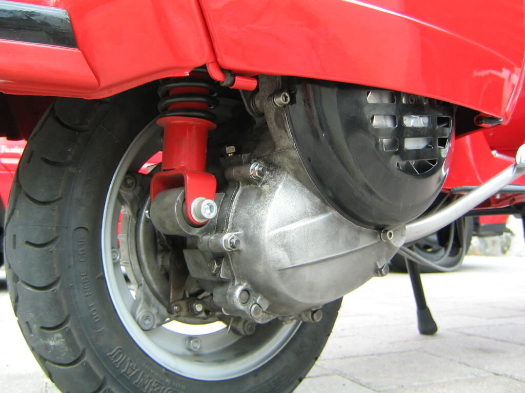

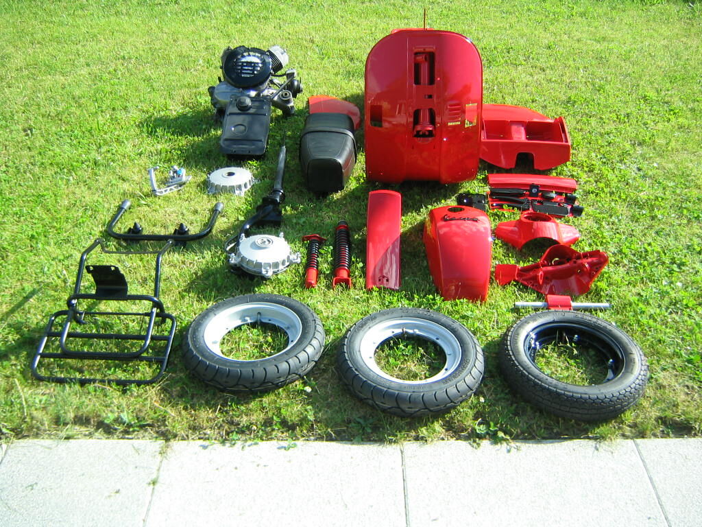

So nun ist es endlich soweit, alle Operationen erfolgreich beendet.
Von Anfang bis zur Fertigstellung:
Motor komplett überholt. Neue Lager, Dichtungen, Schaltklaue, Kickstarterritzel. Neue Züge, die original Stoßdämpfer schön lackiert (Bitubo war mir zu teuer) neue passende Sitzbank... Spiegelloch am Lenker geschlossen. So jetzt werd ich gleich ne ausgedehnte Tour machen!!!!
Ach ja und den Lack hab ich trotz gegenteiliger Empfehlungen im Carport (mit Folien geschlossen) aufgetragen mit nem 25 liter Kompressor und ner bei Obi geliehenen Lackierpistole(wert 29 Euro) Ich bin super zufrieden...
