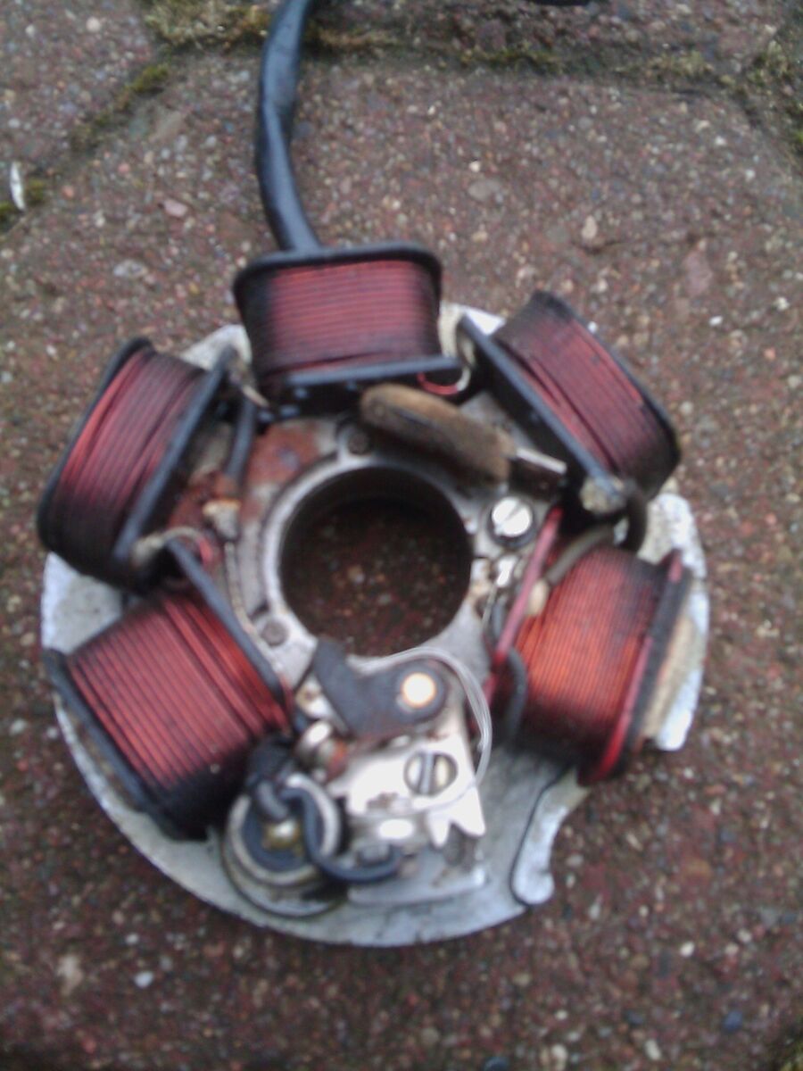

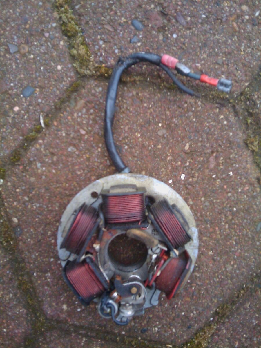

    Hab das selbe Problem, kann diese ZGP nirgends zuordnen... :+4 Da sie ja auch kein Pick up hat bin ich mir unsicher.. :S
    Kann mir vllt jemand sagen ob das ne 6V oder ne 12V is?
      • 156.35 kB
      • 125.12 kB
    Verheitz die Reifen, aber nicht deine Seele!!
    Vespa is kein Trend, das is ne LEIDENSCHAFT!!!
    Wer ist Chuck Norris? - SpongeBob macht unter Wasser ein Lagerfeuer!
    • March 19, 2010 at 13:23
    12 V Kontaktzündung der deutschen Special mit 4-fach Blinkanlage.

    • March 19, 2010 at 13:26
    Super, vielen Dank...Wow und wie schnell!
    Kann ich aber auch mit nur 2 Blinkern nutzen oder?
    Und sind drei kabel Normal oder fehlen welche??

    • March 31, 2010 at 06:35
    Moinsen,
    Sind 3 Kabel die von der ZGP weggehen normal oder fehlen welche?
    Danke

    • March 31, 2010 at 16:01
    Moin,
    es gibt ZGP mit nur 3 Kabel. Aber lass dir das mal lieber hier von jemanden bestätigen der da mehr Ahnung hat :D Ich hab sowas bisher nur gesehen aber noch nie in den Händen gehabt.

    • April 2, 2010 at 07:59
    3 kabel ist richtig, fehtl nix
    1 zur sündspule grün, blau spannung, schwarz masse. am kabelbaum ist meist grün doppelt ausgelegt, als kontakt zum killschalter.

    • April 14, 2010 at 17:38
    Habe jetzt verbunden:
    -Grün mit Zündspule
    - Blau mit Scheinwerfer, LenkerBlinker, Brems- und Rücklicht
    - Schwarz mit Masse
    Fazit...
    Nur Bremslicht funkioniert!! :+4

    • April 16, 2010 at 01:16
    wieviele kabel kommen von deinem kabelbaum? mit welchen farben?

    • April 16, 2010 at 05:56
    Hab nen neuen KabelBaum von SiP, raus kommen:
    blau-bremslicht
    Gelb-Blinker
    Grau-rücklicht
    Grün-frontlicht
    Rot-zündspule
    Schwarz-masse
    Jetzt weiß ich nicht, was davon an Grün und was an blau von der ZGP?
