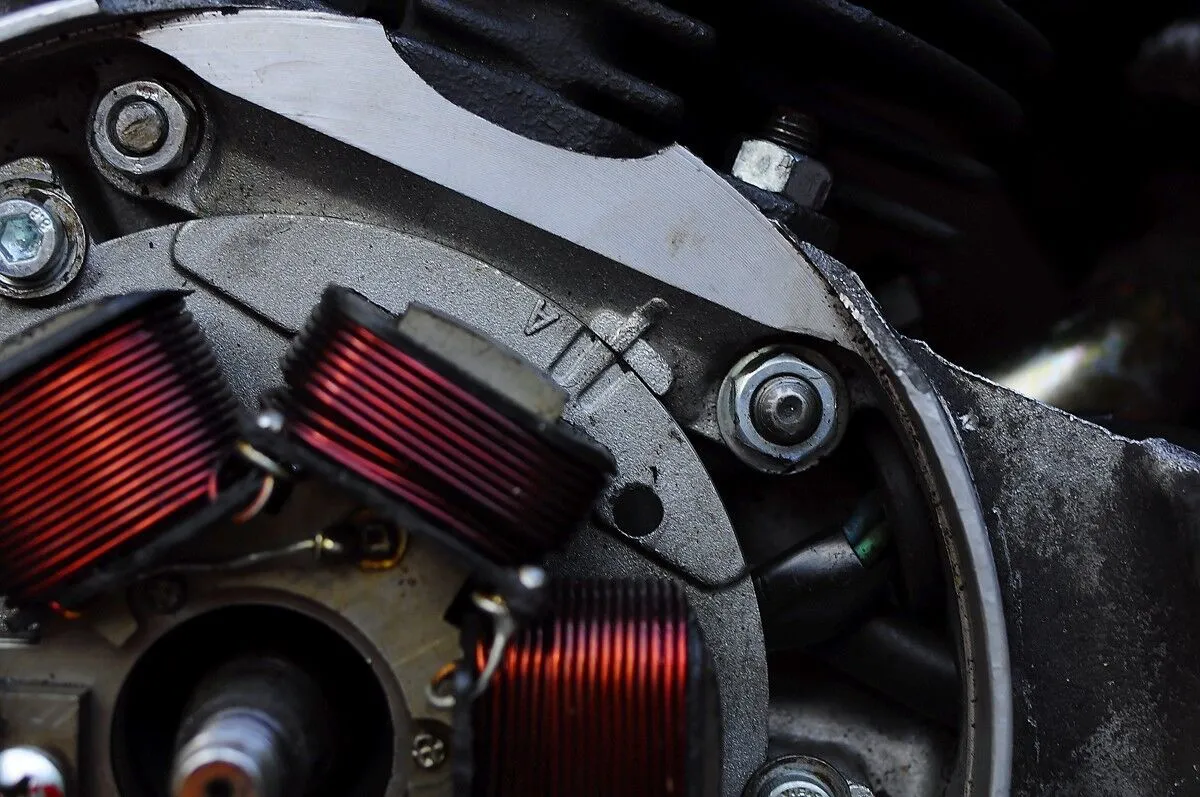

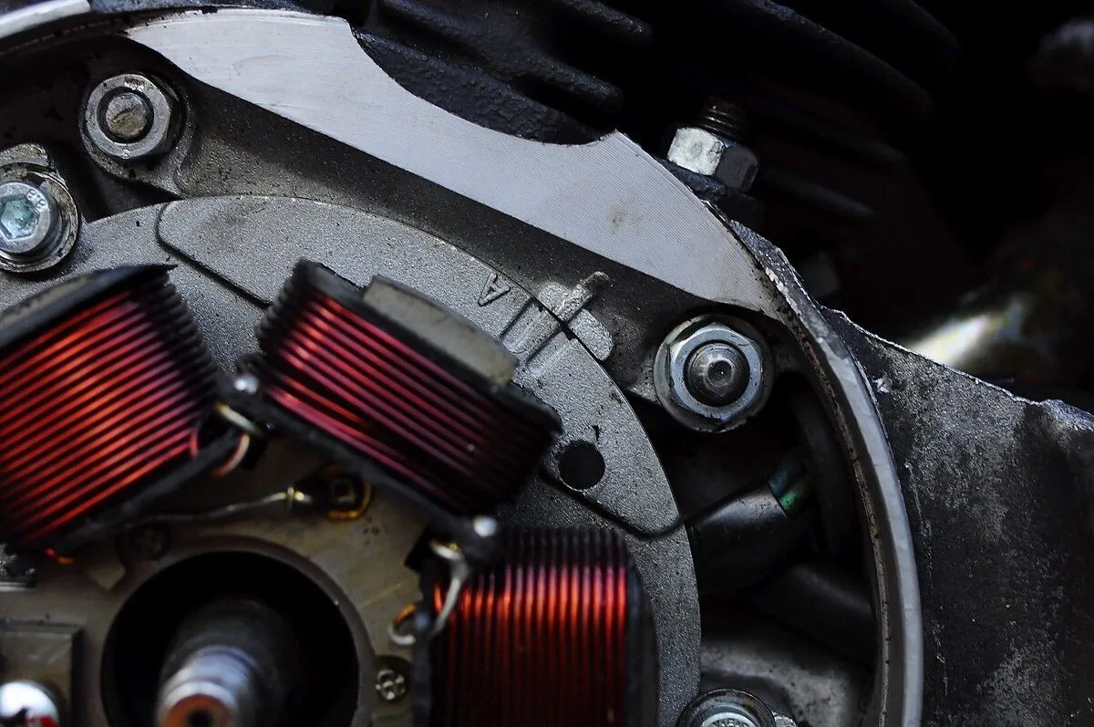

was hälst du von der zündungseinstellung? etwas nachstellen? -

ich habe soeben ein bild von der zündung gemacht, die striche fluchten nicht genau. kann das ein problem sein? ich könnt da mal schrauben.
habe soeben einen komplett gereinigten vergaser im super zustand von einem forummitglied - das forum ist wirklich großartig -verbaut. leider ohne erfolg.ich hänge mal das bild der momentanen zündplattenstellung an:
