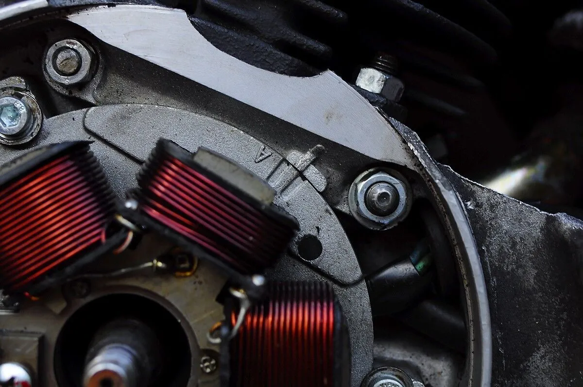

    ich habe soeben ein bild von der zündung gemacht, die striche fluchten nicht genau. kann das ein problem sein? ich könnt da mal schrauben.
    habe soeben einen komplett gereinigten vergaser im super zustand von einem forummitglied - das forum ist wirklich großartig -verbaut. leider ohne erfolg.
    ich hänge mal das bild der momentanen zündplattenstellung an:

    • June 2, 2009 at 20:21
    ...die Vespa müsste mit dieser Einstellung anspringen.
    Weiter oben hat Jemand geschrieben, wg. Zündfunke.
    Also Kerze raus und an Masse legen und prüfen ob ein Funke vorhanden ist.
